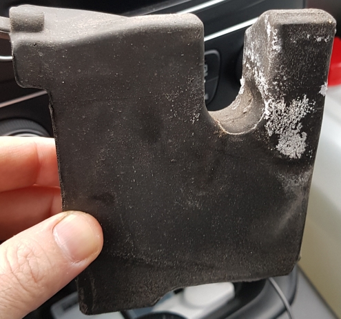

Сообщение Alex Kia » 17 фев 2020, 12:47
Убедительно прошу воздержаться от стеба. Обнаружил под капотом вот такую "деталь". Марериал напоминает резину или вспененную резину. Не могу понять, откуда она отвалилась и какую функцию выполняет =) Буду очень признателен, если подскажете что это и как ее вернуть на штатное место.

Сообщение operator » 17 фев 2020, 15:32
Похоже на декоративные заглушки, которые защищают подкапотное пространство от пападания грязи и мусора из жабо под лобовым стеклом, там где находятся решётки забора салонного воздуха.
Должны находиться справа и слева, в районе креплений штоков передних аммортизоторов.

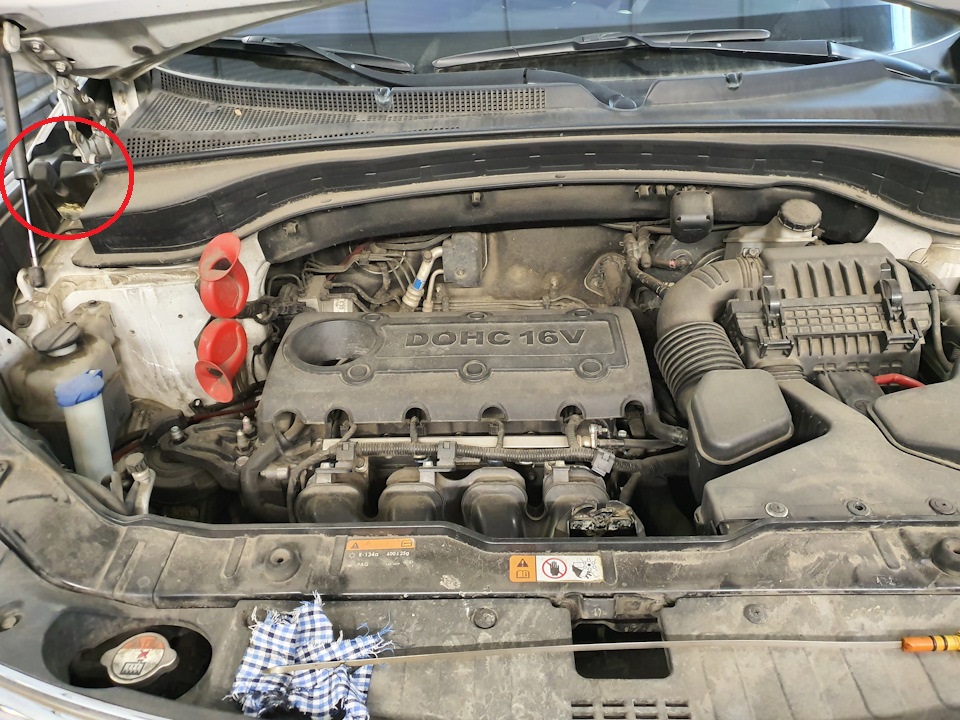

Сообщение Ramb » 17 фев 2020, 15:38
operator
материал похож... но размеры не такие, на соренте XM, хотя на FL может ты и прав!

Сообщение Talik » 17 фев 2020, 15:42
operator
оно и есть, лежит под аммортами капота...

Сообщение netoka » 17 фев 2020, 16:16
Уплотнитель капота 86430-2P500, это боковые элементы от него, клеятся на двусторонний скотч, середина на пистонах крепится к жабо.

Re: Помогите идентифицировать элемент
Сообщение Talik » 17 фев 2020, 16:24
netoka
на fl ничего не клеится (как минимум у меня), вытащил, унес ручками... по сему часто остается на амморте капота, если долго под него не заглядывали... по сему наверное как раз лучше и приклеить....
Сообщение netoka » 17 фев 2020, 16:26
Ну, сужу по XM, т.к. менял у себя.
Сообщение Talik » 17 фев 2020, 16:26
netoka писал(а):сужу по XM
дык в корне разные машины же ж, а у топик-стартера fl :)

Сообщение Alex Kia » 17 фев 2020, 18:14
Всем большое спасибо, я ее в темноте доставал и не понял откуда эта деталь. Теперь встал вопрос, будет ли она держаться сама по себе или следует чем-то приклеить?

Сообщение EDCS » 17 фев 2020, 20:02
На двухсторонний скотч...

Сообщение sergej007 » 18 фев 2020, 10:34
У меня fl приклеяна на двухсторонний скотч с низу и сбоку.
