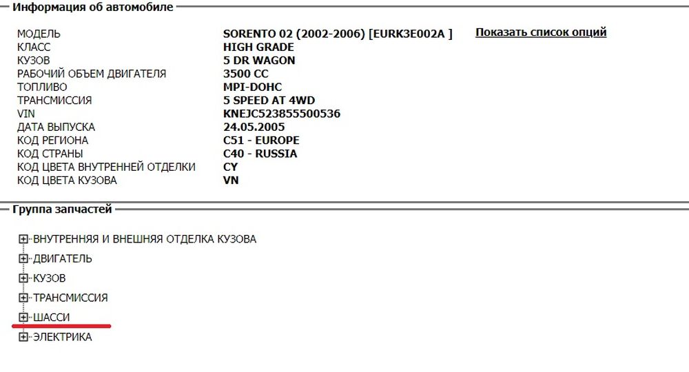

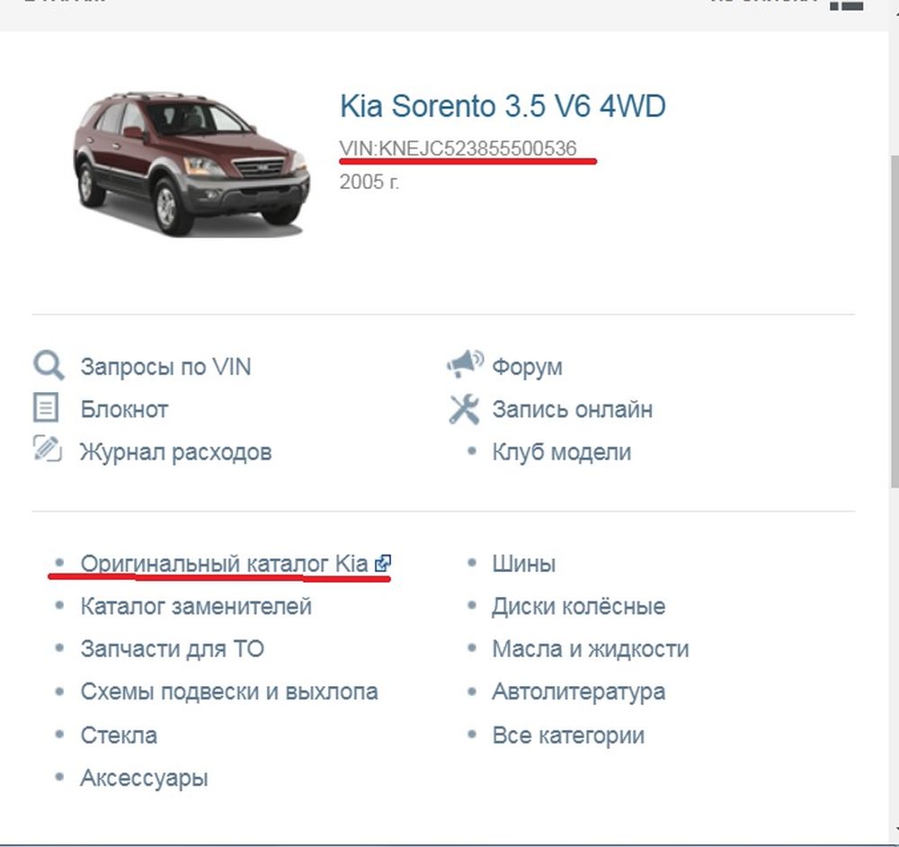

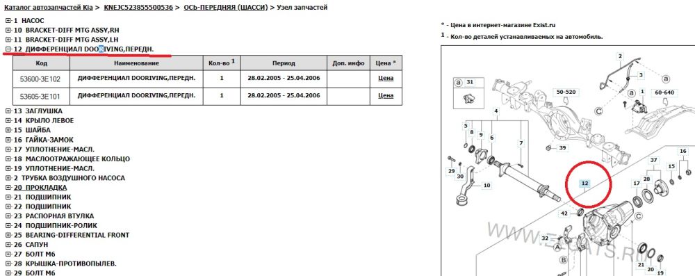

Сообщение VNIKOLAI » 29 янв 2020, 07:01
besya писал(а):Спасибо за комментарий... Я дико извиняюсь, а на экзисте это в какой папочке лежит? Редуктор... Можно ссылкой? Я там все пересмотрела и слово редуктор ))) не нашла как запчасть с картинками...
У меня мкп и парт тайм как я понимаю
Привет.
1 - зарегистрируйся на https://www.exist.ru/, есть еще и - https://www.autodoc.ru/catalogs цены немного разные
2- в водишь VIN
3 - каталог ОРИГИНАЛ
4- раздел ШАССИ
5- выбираешь РЕДУКТОР передней оси.
По картинкам как пример.
