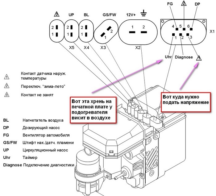

Подавай на 3 Pin плюс через кнопку, от сюда же и помпу запитывай. ВСЕ. Какая схема!!!!!

Сообщение brhr » 14 дек 2019, 15:01
Accent-58 писал(а):brhr
получилось чтоли, что молчишь то?
Сейчас делаю , вебасту перебрал , теперь подключаю)
Добавлено через 22 часа 30 минут 23 секунды:
Нем получается блокировку вебасты снять..
Добавлено через 4 минуты 35 секунд:
У меня нет предохранителя в блоке монтажном , не могу найти
Добавлено через 19 часов 55 минут 12 секунд:
вообщем сделал по другому, предохранитель не нашел, но вытащил 2х пиновую клему с вебасты и сделал процедуру с ней которая описана в шапке, ошибка сбросилась.
но запуска всеравно нет, ошибка висит 2002 no start no flame up even after restart h

Сообщение Accent-58 » 16 дек 2019, 09:52
brhr писал(а):но вытащил 2х пиновую клему с вебасты
Силовое питание?

Сообщение brhr » 16 дек 2019, 16:12
да, наверное его. там только две фишки 2пин и 6пин

Re: Работа Webasto Thermo Top Z и ее апгрейд
Сообщение Accent-58 » 17 дек 2019, 08:54
надеюсь вытащил, сразу после запуска. Ибо если вытащить в момент подачи топлива, скорее всего будет барабум
