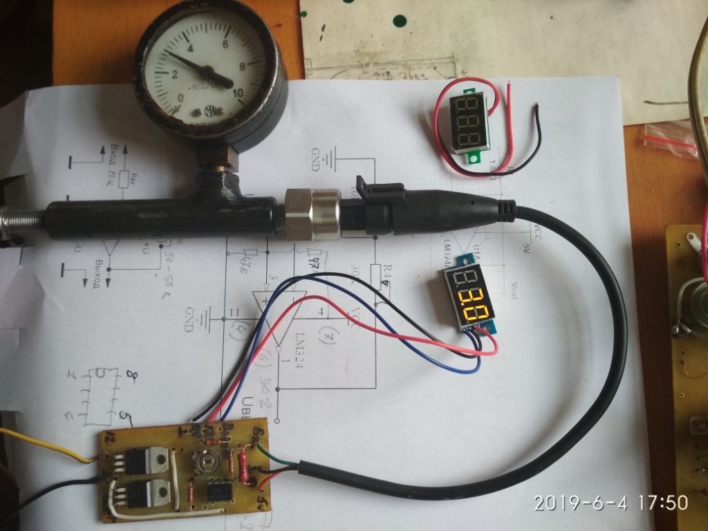

Для надёжной работы двигателя и недопущения его поломки, это контроль давления масла. На двигателях малого класса, в том числе и нашего осуществляется только контроль минимального давления световой сигнализацией. Самое интересное, что на двигателе D4CB датчик давления настроен на давление срабатывания 0.2 - 0.4 атм. в отличии от других моделей, где порог срабатывания 0.7 - 1.2 атм. что приводит к тому, что лампочка давления загорается тогда, когда двигатель уже застучал и мы попали на ремонт. Самый простой способ, заменить датчик на другой с более высоким порогом срабатывания, это по крайне мере сможет зарание предупредить о снижении давления в системе и тем самым спасти двигатель от большого ремонта.
Но самый лучший способ оценки состояния двигателя и динамику его старения, а так-же оценку качества масла, позволяет сделать стрелочный или цифровой прибор, постоянно контролирующий давлений масла.
Таких приборов существует множество, можно например выписать с Али https://ru.aliexpress.com/item/32961214 ... 416ecce504 Или аналогичные.
Но его размеры и вариант тулить на торпеду , как бельмо на глазу, меня не устроили и я пошёл по другому пути, более дешовому и хорошо вписавшись в интерер приборки.

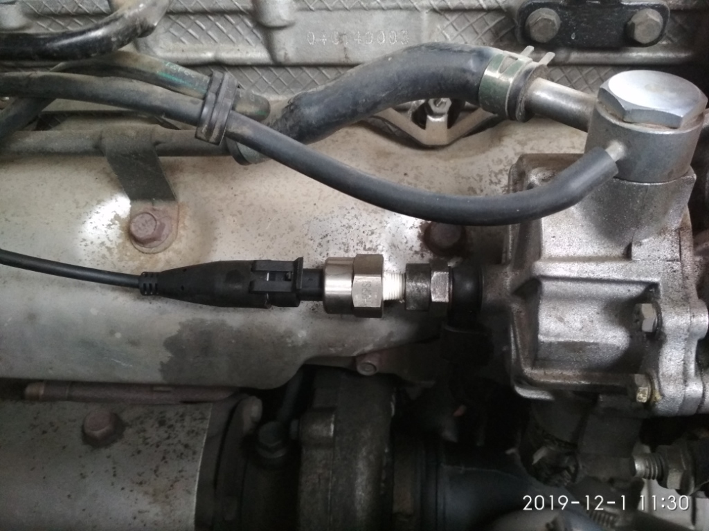

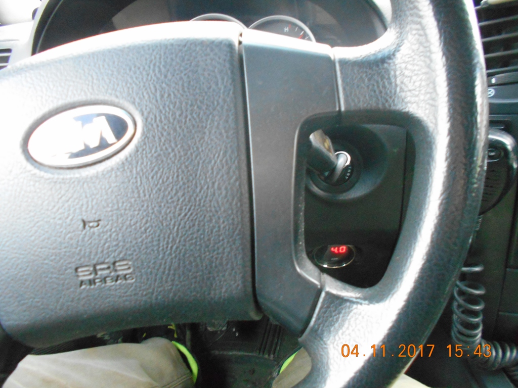

Слева давление масла на ХХ, справа вольтметр.

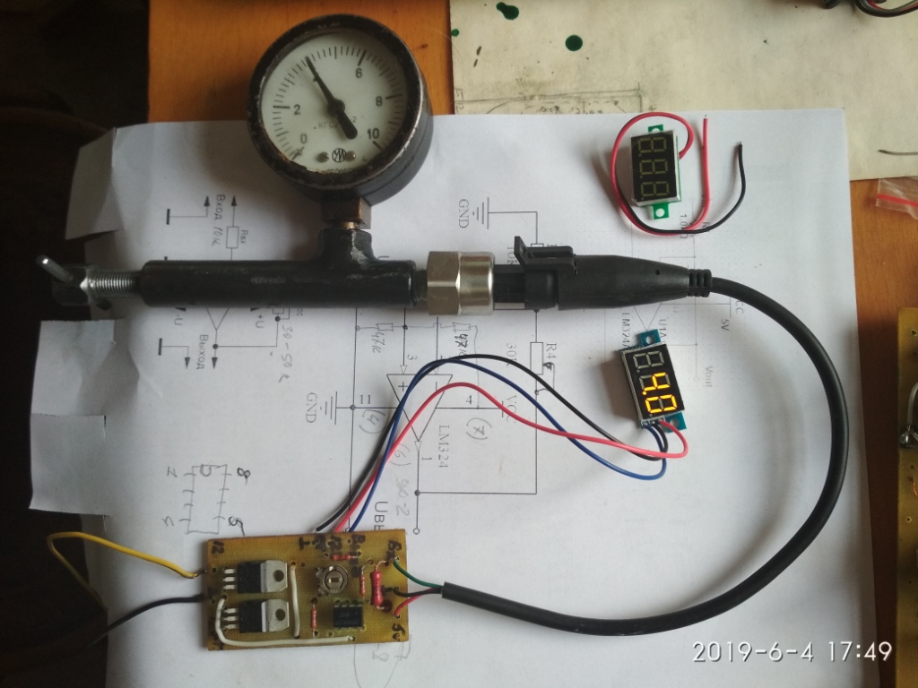

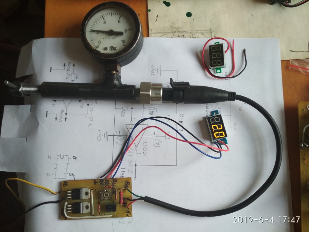

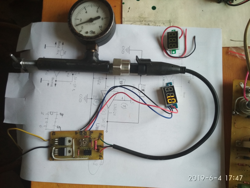

Датчик давления тензометрмческий, очень стабильный с хорошей точность. Блок согласования простейший на операционном усилителе. Питание датчика и блока стабилизированным напряжением 5V и 12V.
Ссылка на датчик https://ru.aliexpress.com/item/32915402 ... 33edIXBPLF Вольтметры https://ru.aliexpress.com/item/32966301 ... 416ecce504 https://ru.aliexpress.com/item/32956886 ... 416ecce504

так, а как Вольты в bar перевести? Как бы тоже не очень интересно, хотелось бы в нормальных цифрах, а так идея хорошая. Вольтметры можно по симпатичнее найти.

Подгонкой смещения и коэффициента усиления операционника. У него на листочке схема изображена.
Для датчика на 150psi: Output: 0.5-4.5V linear voltage output. 0 psi outputs 0.5V, 75 psi outputs 2.5V, 150 psi outputs 4.5V.

Зачем что либо переводить, для наглядности показал, цифра напряжения, это и есть давление в атм. а блочёк на операционном усилителе преобразовывант сигнал с датчика в показания вольтметра.

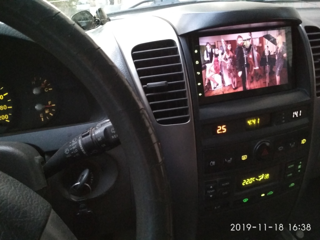

Сперва хотел сделать так же, однако столкнулся с пресловутыми 0,5В, при которых прибор должен показать ноль. Термостабильного решения для смещения нуля не нашел, в итоге взял ардуинку за 100р, олед дисплей за 80р и за вечер написал простй скетч.
Выглядит в панели так
Есть приглушение яркости при включении габаритов, зуммер при выходе давления за заданные пределы и прочие плюшки. Можно заклеить дисплей зеленой пленкой и получить тон подсветки приборной панели.

Два случая из жизни D4CB (из моей практики) после установки эл/манометра:
1. При поездке из Москвы в С-Пб на полпути начало скакать давление масла. Оказалось (дикий случай) пробило штатный датчик давления масла и из него струёй лилось масло;
2. Ехал из Лебяжьего в Ломоносов, при увеличении оборотов снижалось давление масла. На ХХ давление нормальное 1,9 кг/см2. При увеличении оборотов двигателя, сначала немного поднимались до 2,4 кг/см2 и далее, чем больше оборотов давление снижалось, аж до 0,8 кг/см2. Вскрытие показало забитый маслоприёмник и прогоревшие медные кольца под форсунками. Почистили, заменили стало ОК. На горячую ХХ 2,0 кг/см2, рабочее давление 4,0 кг/см2.
Пострадала турбина, т.к. впоследствии её пришлось заменить.
