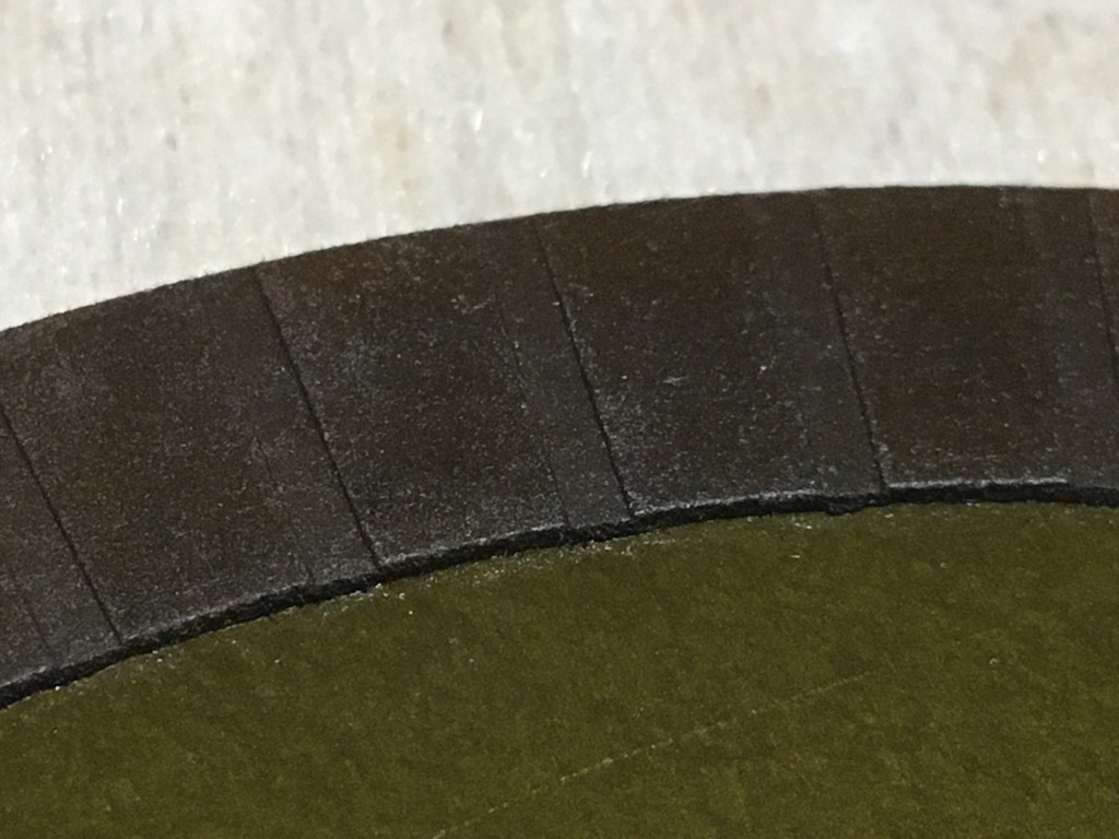

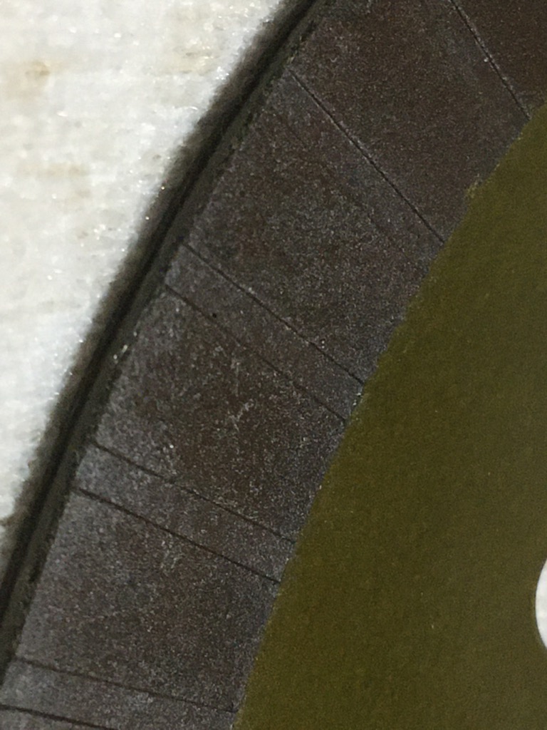

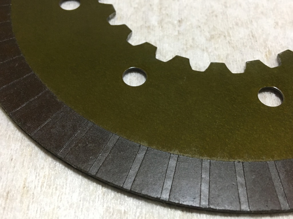

Кто замерял толщину новых фрикционных дисков в пакете? Замерил толщину своих получилось 2.2 мм. На одном из сайтов наше что allomatic толщиной 2.07 мм. Может у кого старье валяется , замерьте пожалуйста. Вот думаю новые брать или старые оставить?
Добавлено через 11 минут 14 секунд:
На фото как то так .

Сообщение Серега45 » 19 окт 2019, 19:31
Modern писал(а):Кто замерял толщину новых фрикционных дисков в пакете? Замерил толщину своих получилось 2.2 мм. На одном из сайтов наше что allomatic толщиной 2.07 мм. Может у кого старье валяется , замерьте пожалуйста. Вот думаю новые брать или старые оставить?
Читай этот форум с начала, там есть общая высота пакета фрикционнов, вроде она 227мм.

Сообщение КСИ » 21 окт 2019, 07:30
По фото фрики в прекрасном состоянии.
