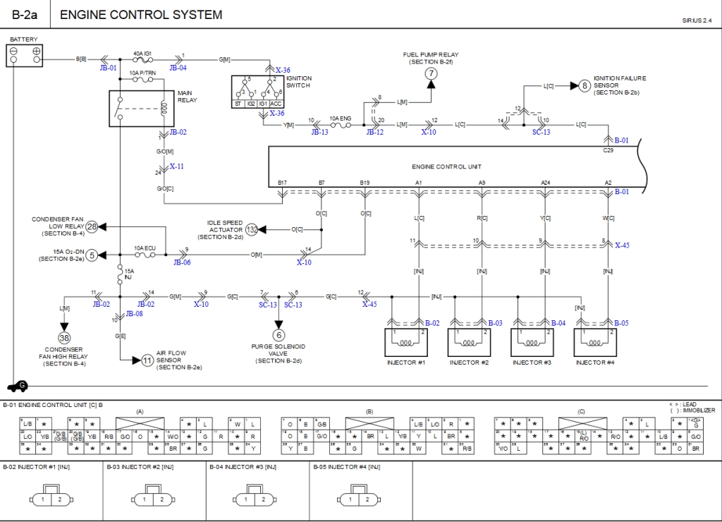

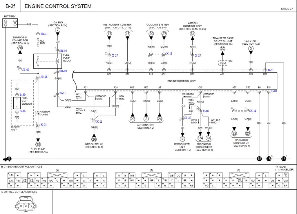

Сообщение Evgeni39 » 15 ноя 2019, 21:09
Maestro70 писал(а):у меня вот так -- Изображение[/url]
FUEL RELAY, второе снизу, слева.
Вот схема:
С замка зажигания идет плюс на катушку реле насоса( переход в кружке 7 на схему B2-f).
Земля на катушку реле приходит с блока управления двигателем (контакт 10 разъема JB-06).
Нужно прозвонить разъем, в который вставлено реле, отыскав клемму, которая идет на контакт 3 JB-06 с предохранителя 10A ENG. Тогда противоположный контакт катушки реле окажется искомым, который нужно посадить на землю.

Нет Женя , немного неудобно и не комфортно лично для меня. Привык к жужжанию заполнения насоса при включении зажигания. А сейчас у меня загадка полнейшая в машине- кручу долго стартером , раза по три-четыре, прежде чем машина заведется. Понимаю что один из ответов- не держится давление топлива в рампе. Понять не могу почему.Моторчик качает ,уплотнители стакана (три резиночки) целые , упругие ,стоять по местам.После проверки качания моторчика ,топливо оставшееся в проверочном прозрачном шланге стоит на месте и не уходит назад. А при кручении стартером ,звука включения насоса не слышно.Так вот и хочу переделать как привычней.
Maestro70
Сообщения: 220
Зарегистрирован: 10 ноя 2015, 18:27
Откуда: Санкт-Петербург ВесПос, Кондинское (ХМАО-Югра)
Поблагодарили: 10 раз.
Доп. информация: KIA Sorento EX TOD МТ...Истинный кореец)))
Re: Доработка включения бензонасоса 3,3
Сообщение Evgeni39 » 16 ноя 2019, 22:37
Юрий, в данном случае придется самостоятельно определить, какая ножка реле должна идти на массу, потому что в KIA GDS нет маркировки его контактов.
Evgeni39
Сообщения: 270
Зарегистрирован: 18 мар 2017, 18:29
Откуда: Калининград
Благодарил (а): 12 раз.
Поблагодарили: 55 раз.
Доп. информация: FULL-TIME
Сообщение Maestro70 » 17 ноя 2019, 12:06
[list=]
Evgeni39 писал(а):Юрий, в данном случае придется самостоятельно определить, какая ножка реле должна идти на массу, потому что в KIA GDS нет маркировки его контактов.
[/list]
Вот как раз сейчас и пойду экспериментировать)))Спасибо еще раз Евгений!!! Да то Бог что бы все получилось :)
Добавлено через 1 час 4 минуты 35 секунд:
Попробовал сделать так же как на фото выше. Перекрестился на всякий случай , ключ на старт... Насос действительно загудел-за работал. Только вот почему то ,,постоянно" . На предыдущих моих машинах ,при включении зажигания насос включался на секунды 2 и замолкал. Он так включается и отключается при создании определенного давления в системе? Или просто стоит какой то таймер на определенное время предварительной накачки?
Сейчас аккум подзаряжу и пойду снова ,,пытать" своего ,,бегемота" . Попробую эксперимент с другой ножкой.
Добавлено через 3 часа 24 минуты 1 секунду:
В принципе эксперимент можно посчитать не удавшимся, если конечно у нас нет предварительной накачки , из-за которой то все это и проделалось. Насос начинает работу при включении зажигания , слышно его работу в постоянном режиме. Хотя специально залез в Сорик к соседу (он у него 2015 года) и проверил процедуру работы насоса у него. Все как и должно быть- включение зажигания- запуск насоса на 2 сек.-остановка насоса- можно заводить. Почему у нас не так?
Maestro70
Сообщения: 220
Сообщение Evgeni39 » 19 ноя 2019, 21:44
В ЭБУ двигателя есть программная логика, которой определено время и момент включения насоса.
