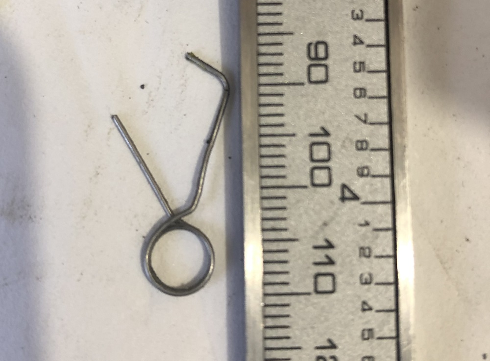

Да, первый вариант очень похож, у нас 4 мм диаметр. Надо будет убрать пару витков, чтоб пружина села в посадочное место и будет как надо, спасибо!
Добавлено через 5 минут 15 секунд:
И еще один момент, пружина от правой стороны не подойдёт на левую. Надо смотреть, по часовой стрелке или против идёт навивка.

Боюсь 3.9 может не сесть, лучше 4 или чуть выше. На водительскую нужна правая навивка (по часовой) это надо учитывать при покупке, на пассажирсккю наоборот.
Купил такие, надеюсь не пригодятся :)
10 шт./партия 0,5*4,5*32 мм * 3 круга 304 Нержавеющая сталь
https://ru.aliexpress.com/item/40001509 ... 33edroUpBA

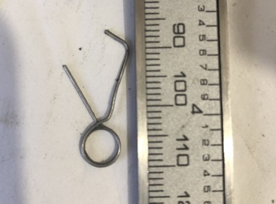

Тоже беда случилась. Левая задняя дверь. Бац, и не открывается. Только изнутри. Может есть у кого на подмену замок на дверь, починю свой, верну.
Починил самостоятельно. Пружинку восстановил из поломанной. Диаметр пластикового стержня, на который надевается пружина составляет 4,8 мм.
