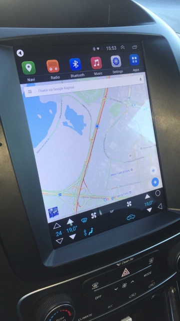

Дмитрич писал(а):Уважаемые! Кто -нибудь ставил китайское ГУ На соренто 2013 Комфорт? Не могу понять , что делать с климатом, который отображался на штатном ГУ. И куда девать панель климата?

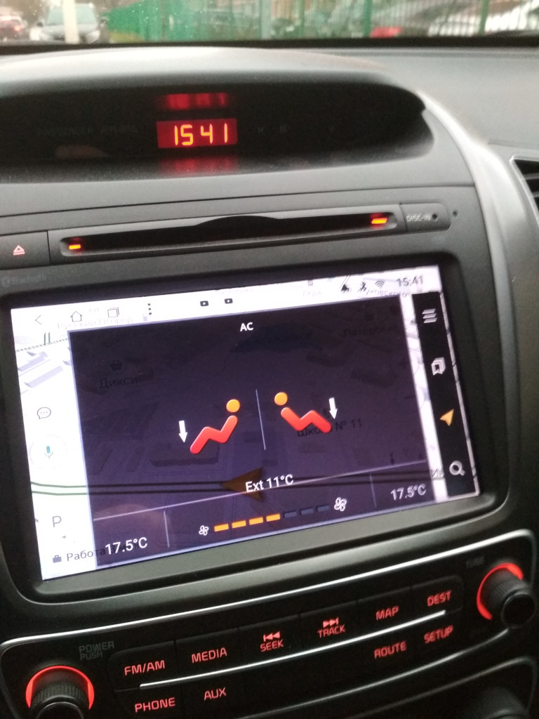

Про это вся тема. Панель климата никуда девать не надо, иначе как же им (климатом) управлять? Экран климата (отдельный), как на Сориках без штатной навигации, можно поставить вместо кнопочной панели мультимедиа. Однако это дорого выходит. Поэтому есть у нас горемышных 3 путя: Ставить китайскую голову подешемше и забить на функционал кнопок; ставить альтернативную панель мультимедиа; ставить более продвинутую голову с выводом информации климата на большой экран и сохранением функционала кнопок (в том числе на руле).
Я пошел по третьему пути, готовое решение от DayStar. Ни разу не реклама, ибо дороговасто.

А есть ли китайские ГУ с выводом информации о климате на экран ? Не могу найти.

aero4000 писал(а):Я пошел по третьему пути, готовое решение от DayStar.
У меня имеются три вопроса к любителям DayStar.
1. Через почти год эксплуатации начал негромко свистеть встроенный вентилятор. Ощущение: ещё год и заорёт нормально. За свой счёт чинить придётся. Как у Вас с вентилятором?
2. Режим Sleep Mode через примерно месяцев 2~3 перестал работать. Просто фуфел деревянный какой-то: глушишь, заводишь, во весь чёрный экран климат, задней камеры нет. Ждать надо пару минут пока рассосётся. Как у Вас со Sleep Mode?
3. Голосовой ассистент VoiceCmd Daystar - фуфел уже пластилиновый. Тупит нещадно периодически. Настройки его кнопок активации сбиваются всё время. Могут появиться две непонятно откуда взявшиесся кнопки активации, а настроить можно на одну! Невозможно к команде "Радио" привязать приложение (к новым командам тоже), привязывается какая-то хрень, типа "Настройки системы". Да и вообще весь этот VoiceCmd Daystar работает через жопу. А как у любителей DayStar?

Сообщение aero4000 » 07 ноя 2019, 07:51
Ну я не любитель сей конторы. Но у меня таких проблем нет, правда и голосовым управлением не пользуюсь. Из замечаний только 2: изредка не включается камера и тухлые басы. В целом лучше чем ничего но соотношение цена/качество завышено. Мой гнев обращен больше не к DayStar, а к представительству Киа в России. Именно эти нехорошие люди впарили нам это отстойное шгу в составе неотъемлемого компонента двух самых дорогих комплектаций в свое время. И что они сделали за всё это время? Просто ампутировали голову. Пять с плюсом.

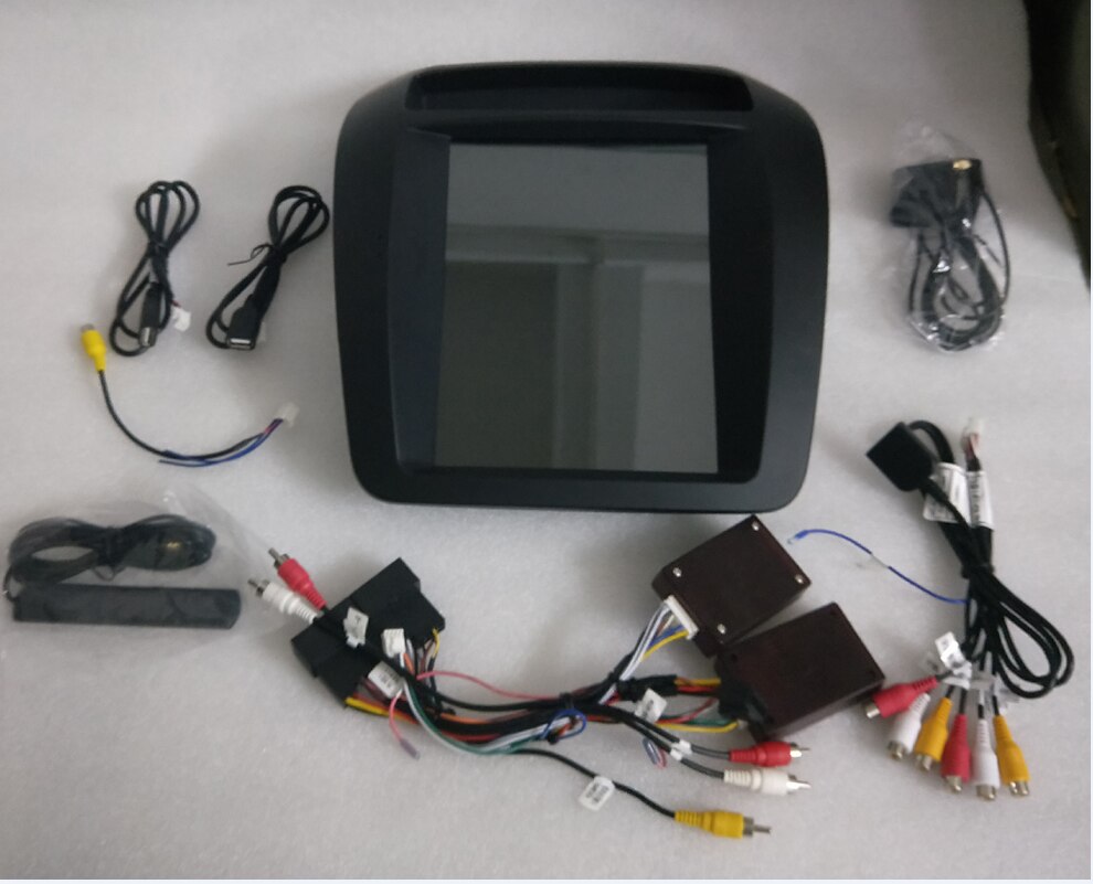

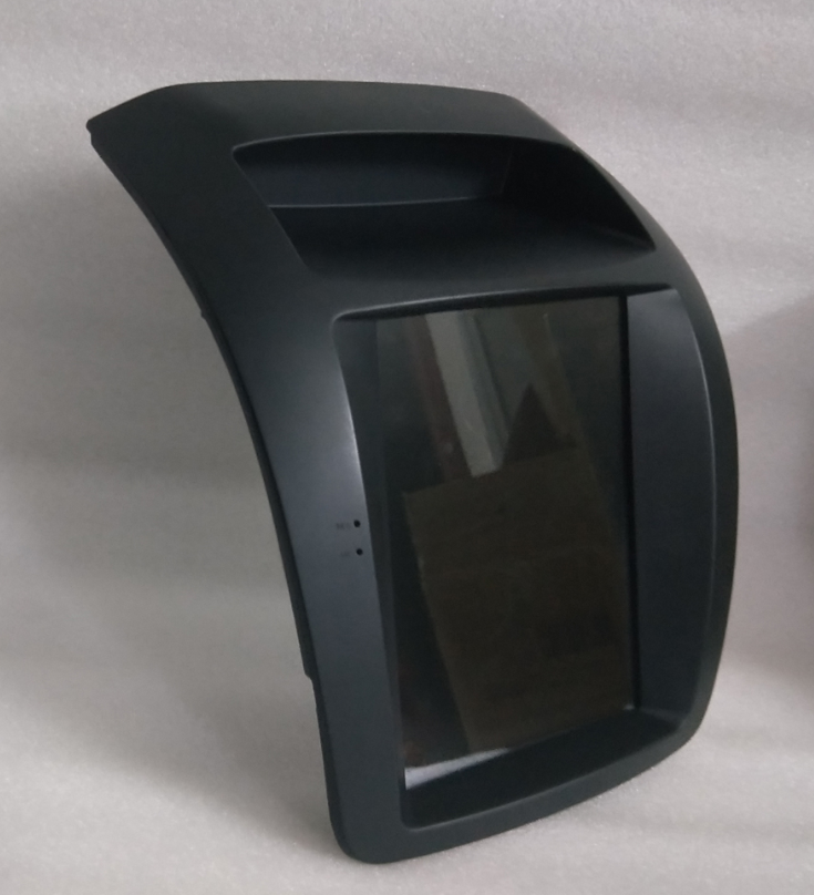

Судя по общению с продавцом, климат-контроль отображается на экране. Загвоздка в рамке

Можно узнать Комплектацию Вашего автомобиля - Комфорт-Престиж-Люкс? И отображается ли на устройстве информация климат-контроля? У меня Престиж, и отдельного экрана климата нет. Вот и думаю, что делать. И ещё- рамку где нашли ?
Все расписал и сфоткал пару страниц назад. Версия без климата. Пол рамки снимается и прикручивается на 3-х штатных саморезах к основной рамке ГУ.

После общения с продавцом выяснил, что часы убираются. На али писали еще что-то насчет пульта, надо узнать, но пока Китай спит.
