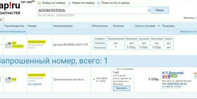

Сообщение dim_ich » 19 сен 2019, 17:19
на zzap за 5500 есть.
