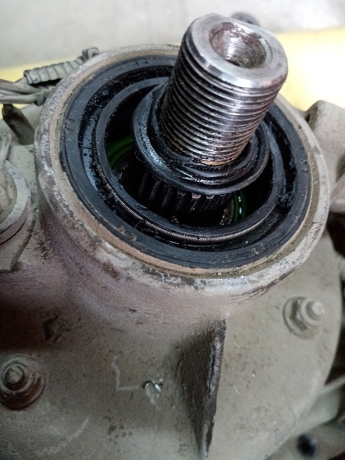

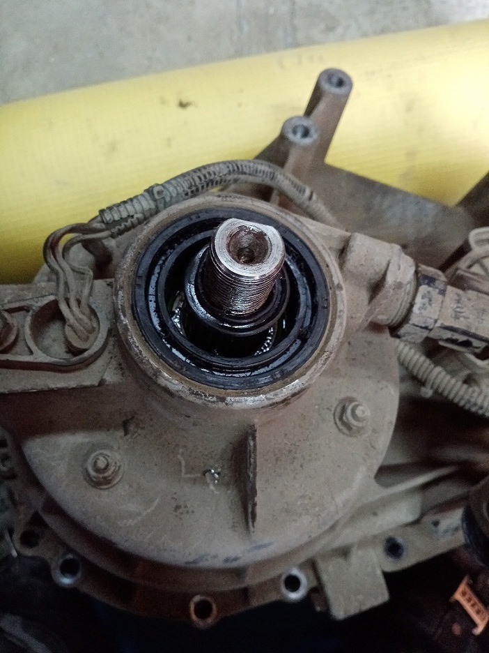

Сообщение Влад-71 » 22 сен 2019, 12:12
Доброго всем здравия !!!
Начал после мастеров разбирать раздатку , есть вопрос что за сальник на валу и праильно ли стоит большой сальник ?
Добавлено через 7 часов 40 минут 53 секунды:
[quote="Влад-71"]Начал после мастеров разбирать раздатку [/quote
Не хватает одной запчасти 47369-H1000 УПЛОТНИТЕЛЬНАЯ ШАЙБА , из-за нее могло не включать передок ?

Сообщение КСИ » 23 сен 2019, 04:31
Сальники юбками всегда к маслу.
Тут видимо на валу критичный износ, и чтобы не текло "мастера" перевернули его и ещё какую-то резинку нацепили...

Сообщение Влад-71 » 23 сен 2019, 06:58
КСИ писал(а): ещё какую-то резинку нацепили...
Нашел резинка эта 47314-H1000 уплотрерие маслянное (выходного валадля заднего привода ).
КСИ писал(а):Сальники юбками всегда к маслу
Значит накосячили мастера , плюс не поставили 47369-H1000 УПЛОТНИТЕЛЬНАЯ ШАЙБА .
Из-за нее мог не включаться передок ?
