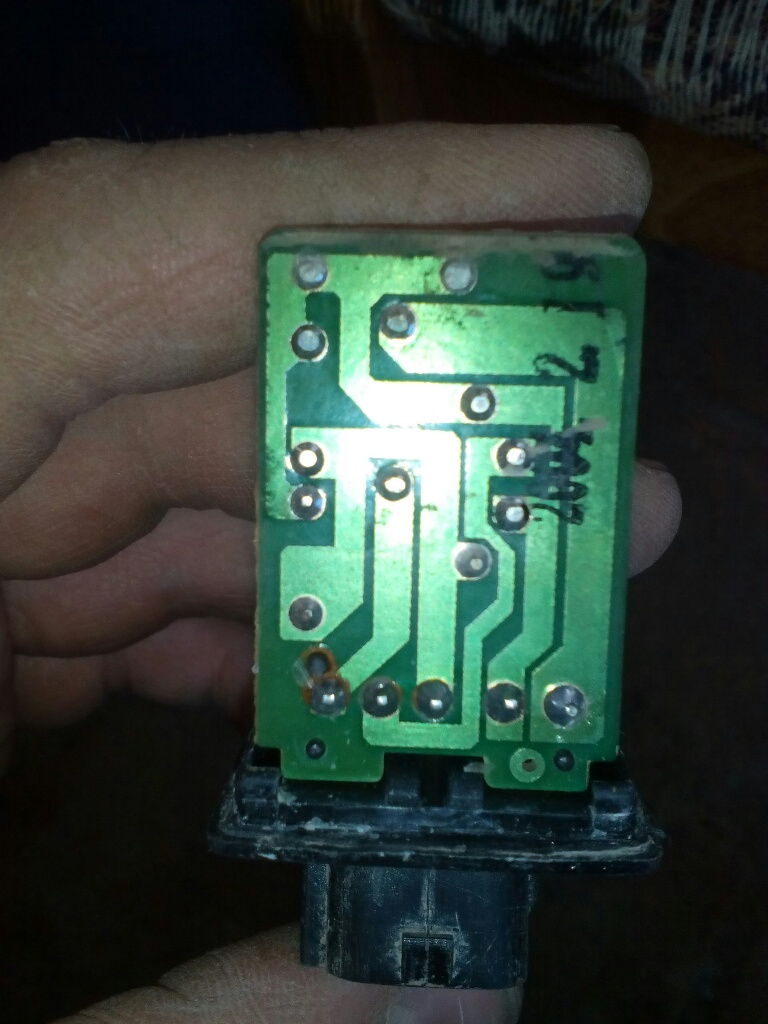

В общем отвечу сам себе, ну просто может для кого-то информация будет полезной. Что было сделано: разобран корпус старого нерабочего моторчика, выпаяна плата управления (слава богу оказалась живая), точно так же был разобран корпус нового моторчика и произведена замена платы управления на ту, что взял со старого моторчика. Вставил щётки, между ними ротор, аккуратно собрал корпус и замазал его герметиком. После этого дал герметику засохнуть и установил на машину, перекрестился и вуаля - все работает как часы. Я его победил!!!
P.S. Фотки разобранного старого корпуса и плат управления (новой и старой) добавлю чуть позже. Надеюсь инфа будет полезной. Всем удачи!

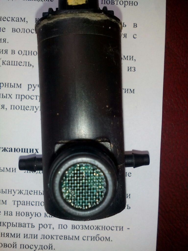

Сообщение Ептр » 15 авг 2016, 07:37
Доброго дня, видимо меня посетила так же проблема: НА переднее стекло стала плохо брызгать вода, хотя в бачке её достаточно (залил ещё) брызгает на треть нужной длинны и плохо.... я так понимаю это сдох моторчик? и всякие зачистки контактов или промывка шлангов не поможет? (заднее стекло не пробовал мыть, попробую вечером).

Re: Кажется накрылся моторчик омывателя стекол
Сообщение Pilot73 » 17 авг 2016, 10:43
Ну что друг, ничего страшного, снять моторчик дело 3 минут, 2 клипсы от защиты снизу, разбираешь его и ужасаешсья, внутри всё в грязи и ржавчине, всё вычистил, поменял щётки, я не заморачивался, купил чуть больше и выточил нужные и на герметик, да и сальник не забудь поменять, и будет как новый, езжу уже полгода после ремонта, брызгает. Удачи!
Сообщение Ептр » 20 авг 2016, 14:19
Pilot73 писал(а):дело 3 минут
по неопытности у меня это заняло времени побольше, но все снял промыл сеточку от сала (есть подозрения - я заливал воду с Фейри - видать все гавно со стенок слезло туда) и все заработало )

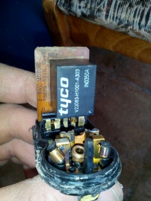

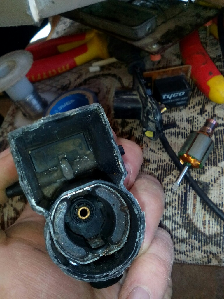

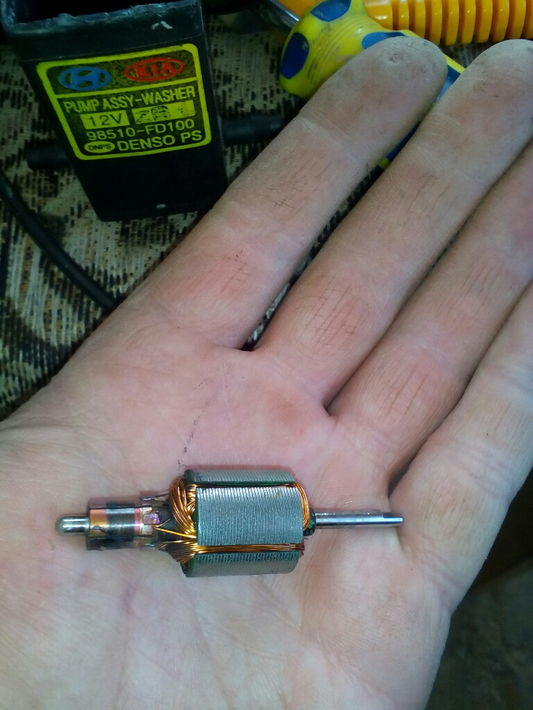

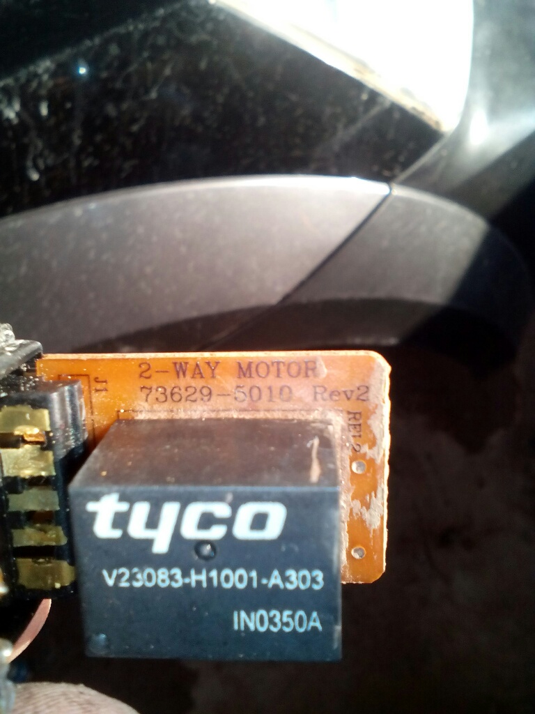

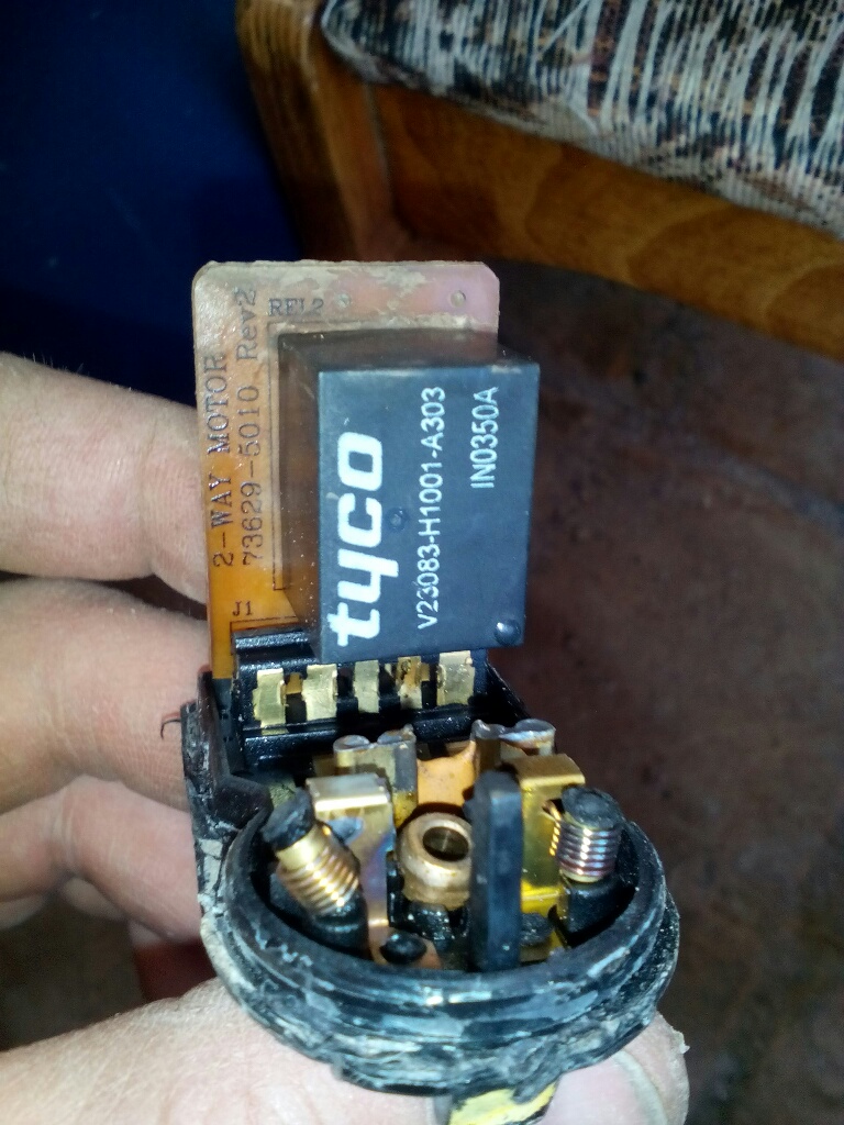

Сообщение alex324 » 09 фев 2020, 19:10
[user]100$[/user] писал(а):Там провод подводящий "+" очень неудачный

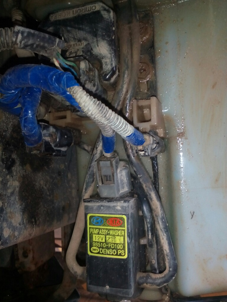

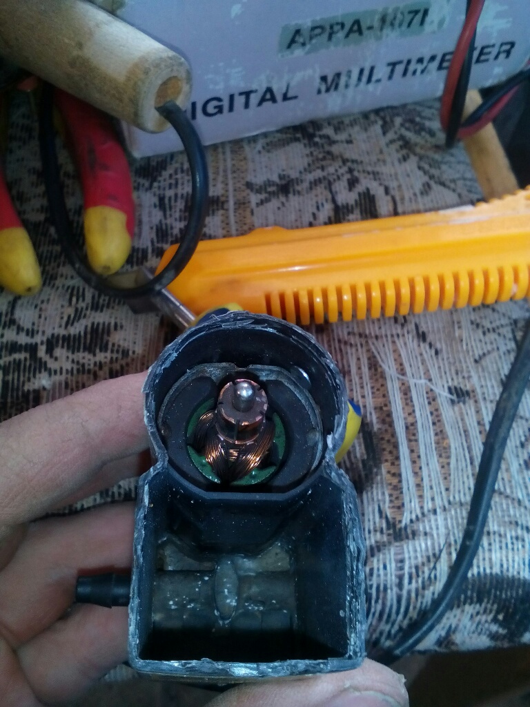

Мой случай. Отгнил напрочь один из проводков, сразу у разъема, и ткнулся в голую жилу другого. Сгорел предохранитель, он общий на омыватель и дворники.
Добавлено через 22 часа 20 минут 4 секунды:
Дополняю:
Вскрытие показало, что моторчик все же сгорел.
И немного фото на память:

Поставил новый DENSO 98510FD100, 760 р. Брызгает так мощно, что заново пришлось настраивать все форсунки - жижа перелетала через лобовое.
