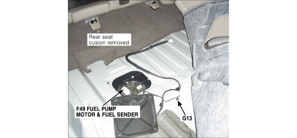

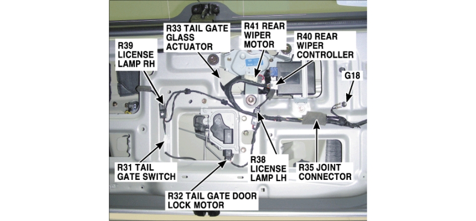

Сообщение Evgeni39 » 25 сен 2019, 21:56
Вот все точки G дизельной рестайловой соренты.
Информация из KIA GDS.
