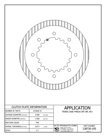

Номер вероятно один из
138731-195
138730-195

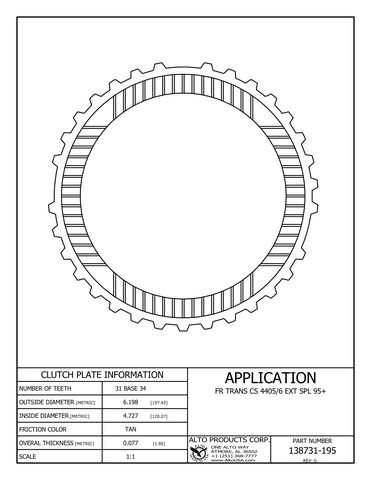

Сообщение Alex K » 23 июн 2019, 20:20
Первый номер даже в емексе бьётся, чуть больше 500р

Сообщение Modern » 23 июн 2019, 20:25
138731-195 Это не тот что нужен. Порыскал по сайту производителя
Наш я так понимаю
138730-195
Даже параметры диска указаны. Сверится можно.

Хотя и это не подходит видимо. # Friction Sides: 1 Односторонний
