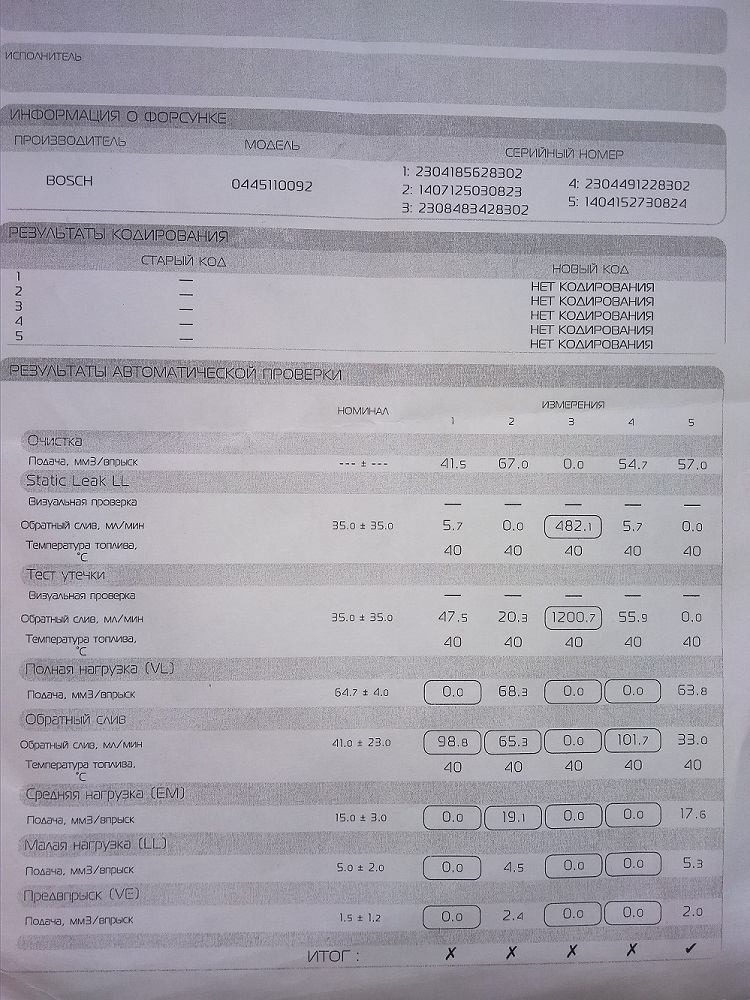

Сообщение aspire29 » 28 май 2019, 09:28
здравствуйте!
Отдавал на диагностику, но результат не прокоментиоровали.
Помогите понять на каком уровне проблема? распылитель? мультиклапан?
Машина не находу пока делается капиталка... правда медленно , так как сам делаю.. :D

Re: Ремонт форсунок
Сообщение Лёха Юрич » 28 май 2019, 16:56
странно что господа из уралсервиса не утрудили себя комментариями.
я бы вернулся бы за разъяснениями ибо деньги заплачены а выводы не ясны

Re: Ремонт форсунок
Сообщение aspire29 » 28 май 2019, 18:50
Это моя первая диагностика, а не знал как это все проходит.
