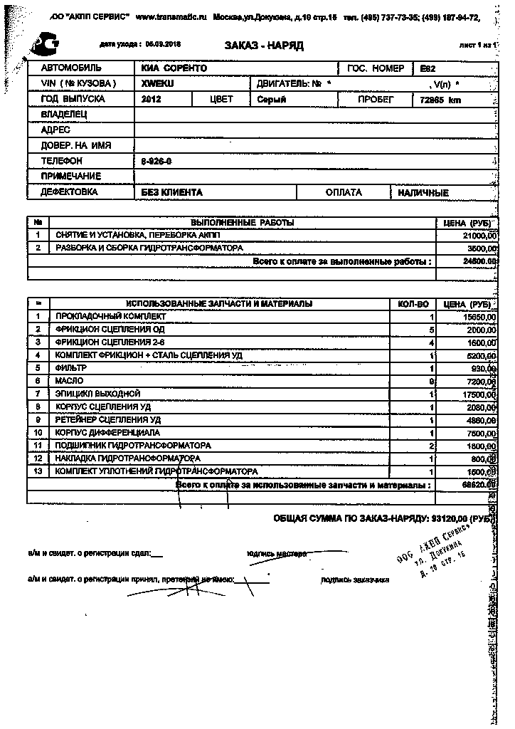

Сообщение SmirnoFF.Oleg » 06 сен 2018, 07:50
Вот такая вот вышла смета.
Все сделали. Все работает как часы. Переключения даже не заметны.
Рекомендую всем этот сервис, если что возникнет http://www.transmatic.ru/
Гарантия 20000 км пробега или 1 год.
