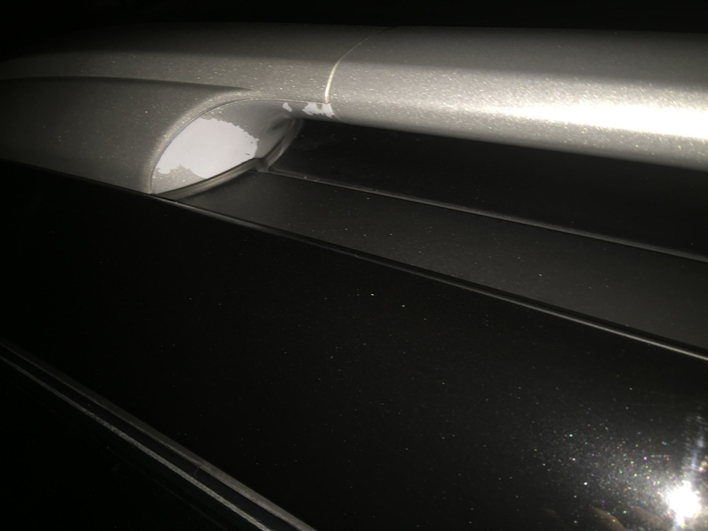

hodol писал(а):Пластмасса облезать не должна.
Эти пластмассовые крышки невозможно снять, не сломав на них защёлки. Я всегда присутствую при ремонте и видел как слесаря их вдвоём снимали (один не смог снять, сил не хватило) и сломали защёлки. Обратил внимание мастера, тот разнёс кого-то, что сразу не заказали крышки, т.к. они всегда ломаются, они одноразовые. Крышки заказали, потом поменяли.
Так что, если не присутствовать при съёме крышек, то на них сначала сломают защёлки, затем крышки покрасят и сломанные поставят обратно, т.к. они и сломанные всё равно слегка держатся.
Для приёмки сойдёт.
Но нужно ли оставлять машину? 10 дней без машины из-за какой то ерунды оставаться не хочеться.
А облезло вот так:

Облезли как раз алюминиевые детали.
Пластмассовые крышки на них сверху одеваются. Нужно сразу поговорить о замене по гарантии (гарантия-то есть?) сломанных крышек.
Т.к. алюминиевые элементы теперь красят, то рейлинги снимут, разберут. На крыше остануться торчать через отверстия шпильки. Так ездить нельзя - вода под крышу натечёт.
Когда всё будут обратно собирать, то посмотрите, чтобы резиновые прокладки нормально поставили, а то и потом воды натечёт.

hodol писал(а):Пластмассовые крышки на них сверху одеваются. Нужно сразу поговорить о замене по гарантии (гарантия-то есть?) сломанных крышек.
Гарантия еще есть.
hodol писал(а):На крыше остануться торчать через отверстия шпильки. Так ездить нельзя - вода под крышу натечёт.
А если скотчем заклеить? Не получиться?

hodol писал(а):Эти пластмассовые крышки невозможно снять, не сломав на них защёлки.
Крышки снимаются элементарно, описывали не раз как это делается, если интересно могу повторить как и с помощью чего, рейлинги вообще на двух 10 гайках, в чём сложность ???
Правильный и беспроблемный способ в крайнем посте. Тема: Как снять пластиковую накладку рейлинга?
Обклеил и забыл...

mikhail59 писал(а):Крышки снимаются элементарно, описывали не раз как это делается, если интересно могу повторить как и с помощью чего, рейлинги вообще на двух 10 гайках, в чём сложность ???
Спасибо большое за подсказки. Прочитал я их, мутно что-то как-то.
Желательно это всё объяснить слесарям с Каширки 39. Да ещё дать им эти самодельные приспособы для снятия + инструкцию в компьютер внести (правда, мне кажется, что они туда вообще не смотрят никогда). Подставку/стремянку им тоже надо подарить, сопрут всё равно потом, конечно.
А так по жизни: здоровенный слесарь не очень хорошо доставал до этой крыши, несмотря на рост, а на подножку вставать отказался: обломаю, говорит.
Ещё мне пришлось объяснять, что рейлинги не одинаковые и не симметричные, а как определить где какой? Посмотри на те, что снял, приложи и увидишь.

hodol писал(а): рейлинги не одинаковые и не симметричные, а как определить где какой?
Они разные и труба не входит свободно в передний или задний кронштейн если перепутать.

mikhail59 писал(а):Они разные и труба не входит свободно в передний или задний кронштейн если перепутать.
Ударами у него всё входило, а потом обратно плохо вынималось.
Мне рейлинги не разбирали, а просто новые ставили, он левый/правый перепутал, т.к. думал, что они одинаковые.

Не нужно совать в прорезь накладки отвертку или пластиковый инструмент пытаясь рычагом сорвать накладку - погнёте крышу не сняв накладку.
Вставляете крючок в прорезь и резко дёргаете строго вверх, накладка легко соскакивает не ломаясь и не деформируя крышу, у многих кто не правильно снимал имеются вмятины вблизи накладок на крыше, присмотритесь.

Я машину не оставлял, да и зачем. Снимают на раз два,ни чего не ломают. Гоняешь без них,вода ни куда не потечёт,это бред. :o . Знаю что говорю мне их 6 раз красили,каждый раз снимали,я ездил без них дня три четыри (в зависимости от того как попадает рабочие дни смены)потом приезжал ставили и все я поехал дальше. Только настаивай на покраске полностью всего рейтинга, а то они в первый раз покрасили только ту часть что облезла и соответственно цвет отличался,после тыкания их в разнотон перекрасили полностью и потом уже красили полностью.

И ещё бы неплохо после покраски покрыть лаком для дисков, а не обычным кузовным, он твёрже.

Соренто 2.4 писал(а):Снимают на раз два,ни чего не ломают. Гоняешь без них,вода ни куда не потечёт,это бред
Спасибо большое за информацию, что крышки легко снимаются и ничего не ломается. Наверное ребята просто так приспособления придумали - бредили.
Насчёт воды тоже всё понятно: конечно же, если в крыше автомобиля отверстия, а из них шпильки торчат, то ничего никуда не потечёт.

hodol писал(а): Наверное ребята просто так приспособления придумали
Ну на это и существуют инструменты,что бы снять и не сломать.
hodol писал(а):ничего никуда не потечёт.
У меня не текло. Правда у меня панорама,если это что то меняет!

Соренто 2.4 писал(а):Ну на это и существуют инструменты,что бы снять и не сломать.
Какие??? Сами явно не в курсе как снимать, снять её довольно не просто с ПРЯМЫМИ руками, инструменты - да, чтоб погнуть крышу.
Выше всё верно сказано, метод с плоским крючком в своё время нашёл на Драйве, а так всё верно, присмотритесь к своим крышам, может повезёт и не найдёте после сервисменов две плавные вмятины в районе шпилек на расстоянии примерно 1см от крышки рейлинга.
