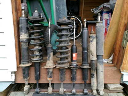

Иконостас из моего сарая.
Добавлено через 4 минуты 21 секунду:
Штатных, извините, давно не держу.
Добавлено через 6 минут 20 секунд:
Верхнее фото, слева направо:
1. Тундра
2 Форчунер
Нижнее фото:
1. 200
2. Тундра
3. 120 TEMS
4. Monro 120/Форчунер
5. TRW 120
6. Tokico 120
7. Tokico 90/95
8. Tokico 200
Vl@dK
Сообщения: 3371
Благодарил (а): 78 раз.
Поблагодарили: 222 раз.
Имя: Влад
Re: Амортизаторы и пыльники на Соренто.
Сообщение 100$ » 11 май 2019, 14:50
[user]Vl@dK[/user] писал(а):Иконостас
Ты их по настроению - по необходимости меняешь, как резину, или?
Коллекционер?

Сообщение Vl@dK » 11 май 2019, 16:44
[user]100$[/user]
По настроению :D
Двухсотые хороши, но есть нюансы :(
