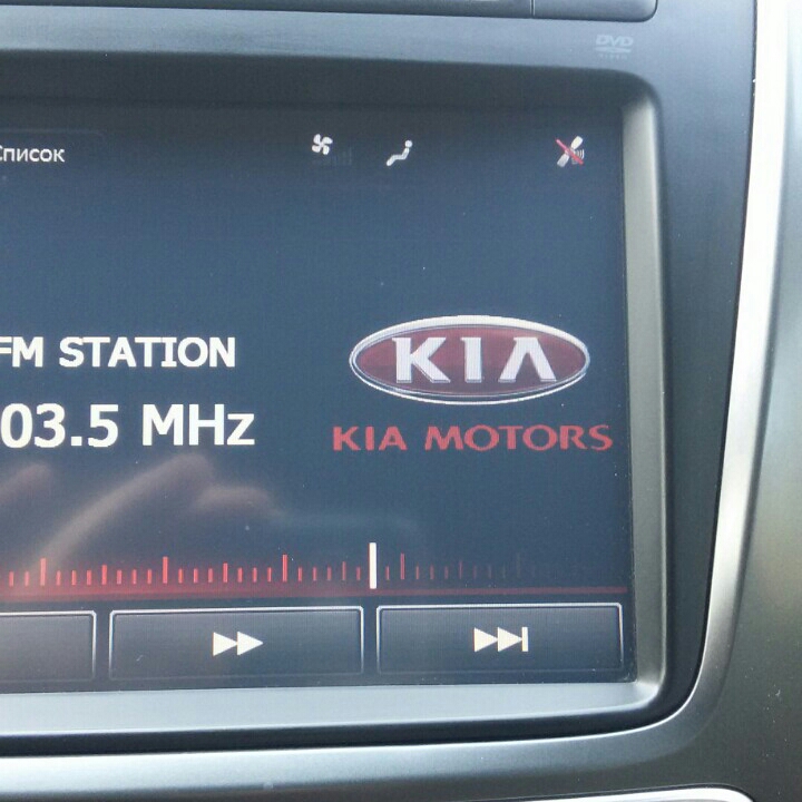

Сообщение bhbirf2007 » 30 апр 2019, 18:37
Добрый день!
На фото в верхнем правом углу иконка перечёркнута - спутники.
При запуске автомобиля с ГУ говорит, что спутники обнаружены.
В навигации 12 спутников и по маршруту идёт.
В чём неисправность?!?
Спасибо.

Re: Штатное ГУ с навигацией (MTXT900XM)
Сообщение Ko(R)dinal » 01 май 2019, 05:51
Стр. 253. Большие красные буквы.
Сообщение Motrex-official » 02 май 2019, 16:22
У пользователей навигационной системы пропало отображение часов и температуры в системной прошивке У ВСЕХ, БЕЗ ИСКЛЮЧЕНИЯ!!!
1.Почему не работают часы и температура?
Ответ: Произошло обнуление счетчиков GPS. Нет это не я их обнулил. Нет это не санкции. Нет это не специально сделано, чтобы содрать с вас больше денег.
2.Чем мне это грозит?
Ответ: Ваше устройство думает, что оно в 1999 году. Больше ничем. И да, это у всех, без исключения.
Что мне делать?
Ответ: Обновить навигационную программу.
4.Как обновлять?
Ответ: Если вы уже обновляли себе Навител - то именно так, никаких проблем не будет. Если не хотите сами лезть в ГУ (дилер, или к нам в офис)
