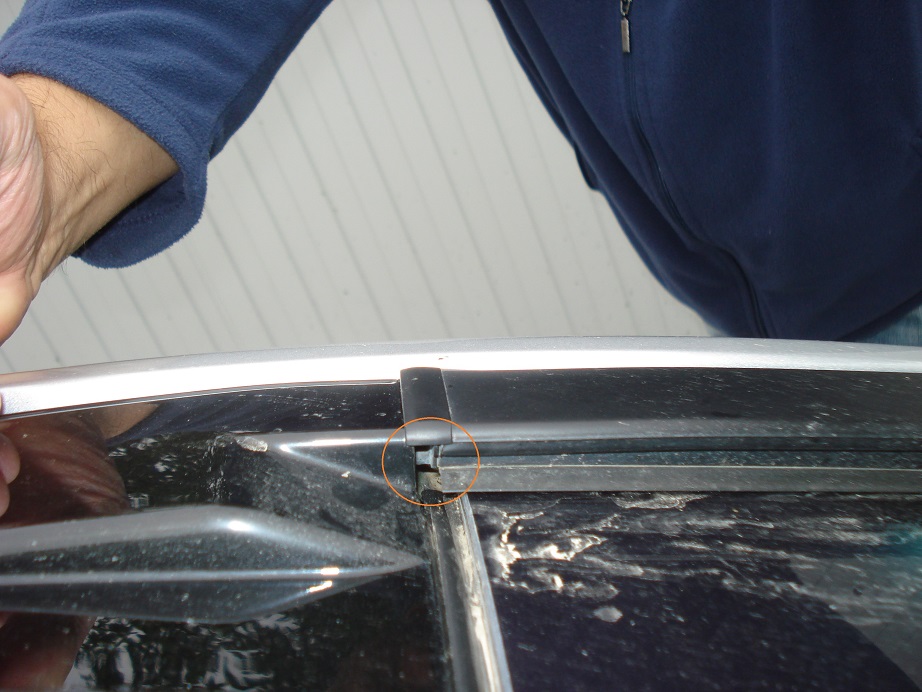

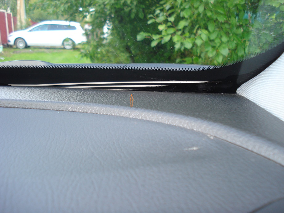

Изначально стекло ставили в сервисе в Марьино. Через неделю обнаружил, что стекло в месте стыка с крышей пропускает воду. Обратился с гарантийным случаем к ним же - дополнительно подклеили стекло, сказали должно быть нормально.
