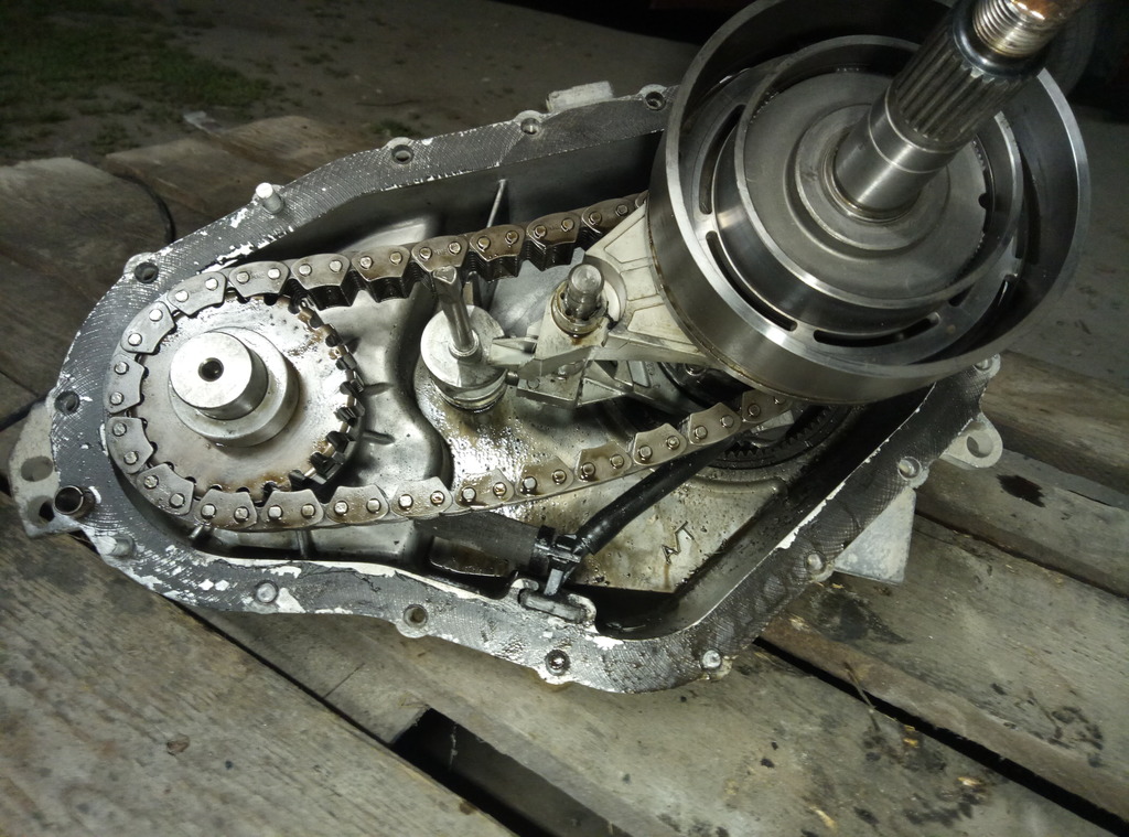

Technik200 писал(а):Всем привет! Давненько не отписывался на форуме, хотя читал регулярно. Вот на днях стал обладателем уже третьего в своей жизни Сорика. Брал с неисправной раздаткой, до дома доехал на шнурке. По итогам разбора выяснилось, что в раздатке почти не оказалось масла! Вообщем пока пытался ехать своим ходом, там всё поплавилось. Восстановлению не подлежит. Подскажите, где взять раздатку Б/У Парт-тайм АКПП (47300-3С110) ?
