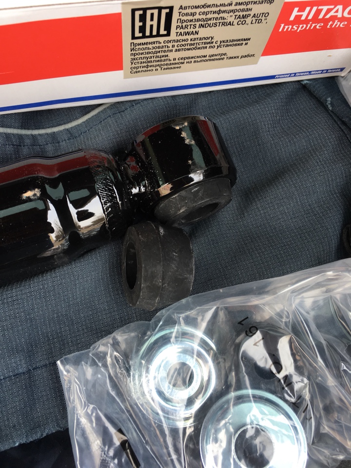

Сообщение runner_Perm » 08 мар 2019, 15:50
Nikolay0812 писал(а):Е3740-это аналог штатного на LC90.С нашим штатным он схож только рабочими ходами,поэтому чтобы его поставить-нужен колхоз(внизу втулки от Волги+мет.втулка
Сегодня получил TOKICO E3740. Сделано в Тайване. В комплекте лежат три металлические шайбы, две цилиндрические резинки на верх, и две конусные втулки, как волговские, в нижнее ухо. Прошелся поиском, и нигде про них не нашел. Почему ставят волговские, а не те, что идут с амортизатором?

Re: Амортизаторы задние под лифт для рестайла BL
Сообщение runner_Perm » 09 мар 2019, 09:04
Около 18 мм. Но в волговские сайленты тоже надо металлические втулки точить.
runner_Perm писал(а):и две конусные втулки, как волговские, в нижнее ухо.
Речь идет о конусных резиновых втулках (сайлентблоках). Вроде Волговские такие же.

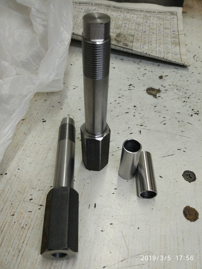

Сообщение Nikolay0812 » 12 мар 2019, 11:37
runner_Perm писал(а):Почему ставят волговские, а не те, что идут с амортизатором?
Ставил волговские ,потому что были втулки под них(если не ошибаюсь,то у волговских внутр.d 16мм).По случаю купил трубку из нержавейки с внутренним d 14,2 и наружним около 16,5мм.Вот из неё и пилю втулки по необходимости.

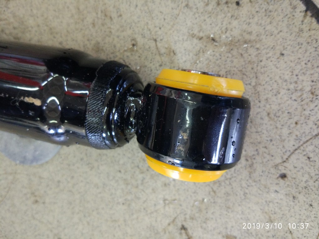

Сообщение Litr » 12 мар 2019, 11:49
runner_Perm Втулки металлические под какие конусные втулки будешь делать? Под те которые в комплекте или под волговские?
Я делал под волговские: 16,5/14/43. Подошли идеально.

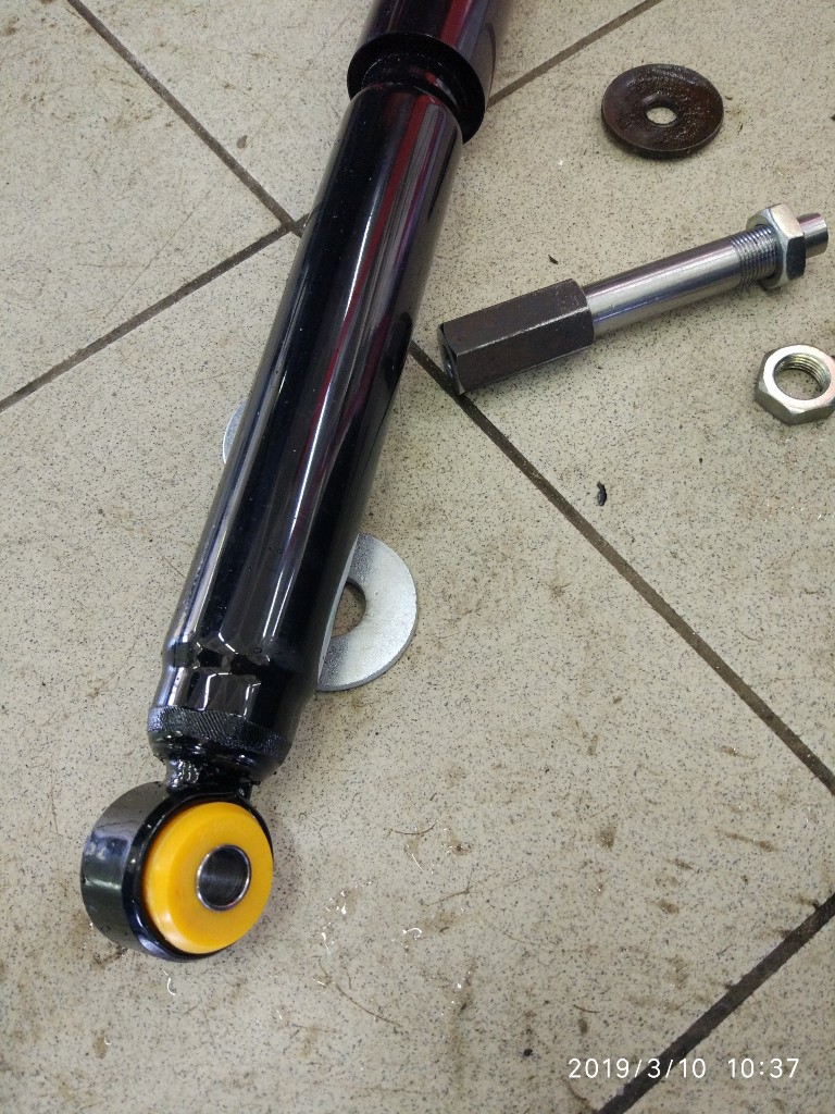

Сообщение ВЕЛ » 12 мар 2019, 13:41
Я вот не понимаю, нафига наверху делать лыску под ключ?
Ведь того шестигранника что на фото - более чем достаточно для удержания штока.
Солдатики зачетные! Завидую!
ВЕЛ
Сообщения: 5253
Благодарил (а): 2189 раз.
Поблагодарили: 830 раз.

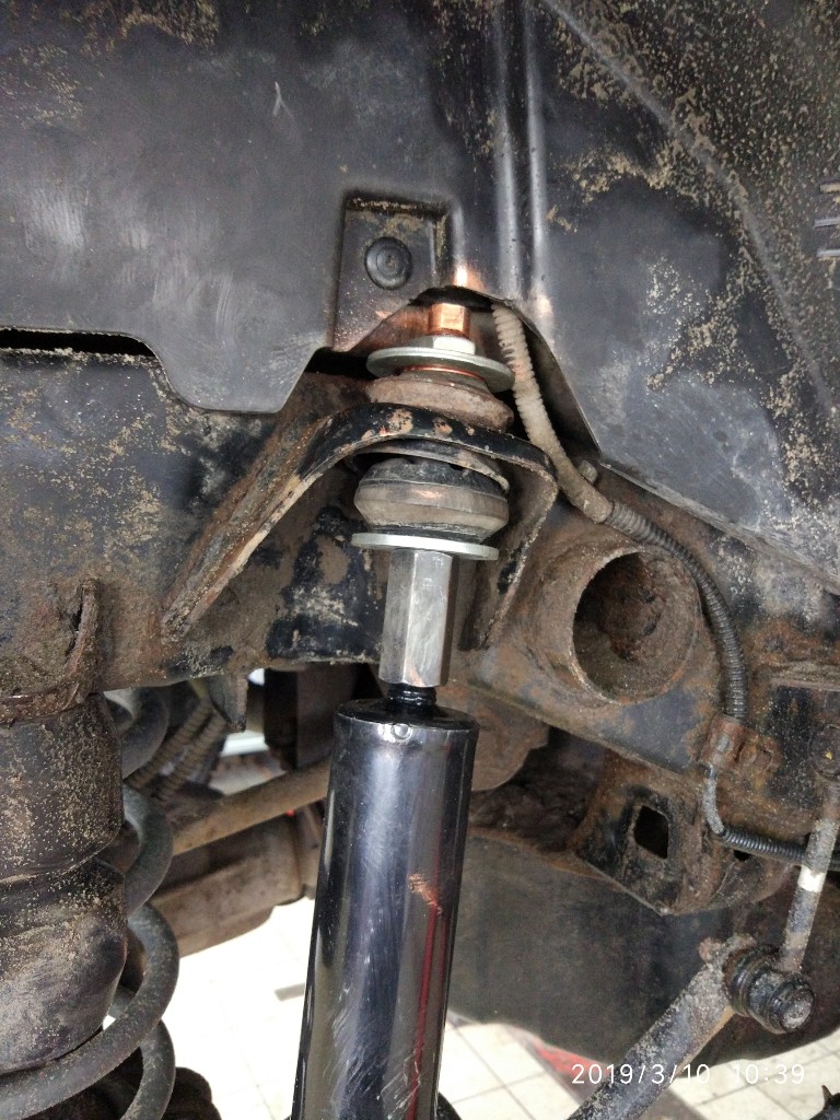

Сообщение Litr » 12 мар 2019, 13:59
ВЕЛ писал(а):нафига наверху делать лыску под ключ?
Согласен, не нужна абсолютно.
Вот так выглядит бутерброд на машине в НЕ затянутом состоянии
