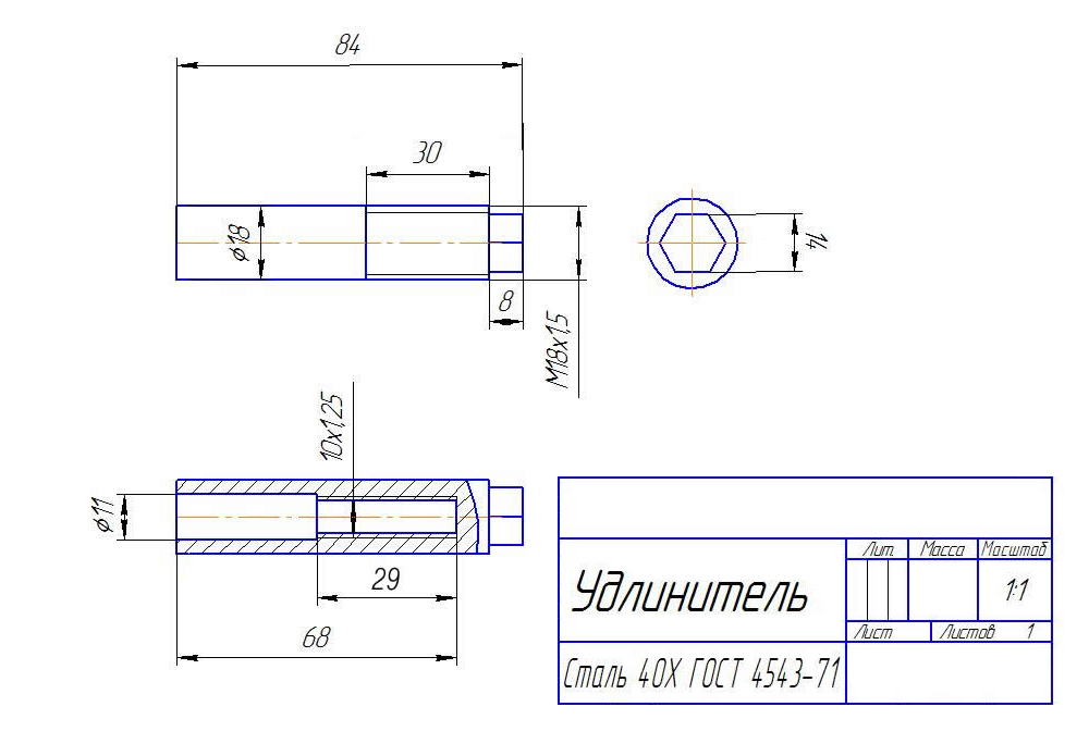

Сообщение lex0370 » 20 фев 2019, 09:56
lex0370 писал(а):Привет!
Все встало без проблем, вверху удлинитель (если надо выложу чертеж), внизу Волговские втулки + трубка вн. диам. 14 мм.
По ощущениям, управляемость на 5 балов из 5, проезд лежачих полицейских и рельсы 5 балов, когда проезжаешь колейность поперек 3 балла, так как автомобиль повторяет профиль дороги.
В целом отличная 4. В следующий раз если буду менять задние амортизаторы, то послушаюсь совета коллеги -
Vl@dK писал(а):Лучше добавьте на оригинальную Токику, переплата того стоит.
Прошло два года испытаний E3740 TOKICO, общий пробег 244000 км, все отлично, выкладываю чертеж Удлинитель штока амортизатора для E3740 TOKICO
P/S трубки вн. диам. 14 мм. и Удлинитель штока амортизатора для E3740 TOKICO после токарной обработки немного закалили для прочности.
