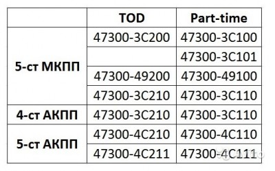

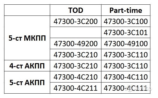

Вопрос к знатокам. Негде не смог найти отличие раздарок 3с200 и 3с210, я знаю, что 3с200 идёт на КПП механику, 3с210 на авто и механику, но в чём тогда их различие? Может 3с210 идёт не на все МКПП?

kater61 писал(а):Негде не смог найти отличие раздарок 3с200 и 3с210
:arrow: Тема: Раздатки устанавливаемые на Соренто S, в чем отличие?

Отлитие раздаток 3с-200 от 3с-210 в расположении центрируещего штифта в сопряжении с коробкой, можно поставить без него.
