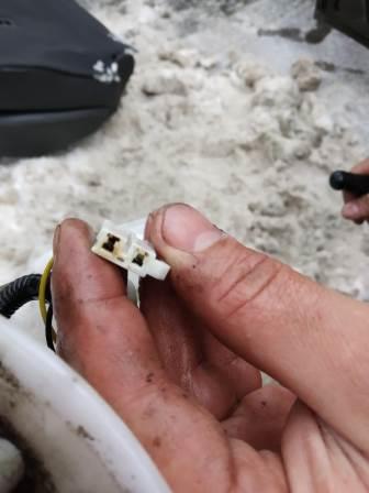

Всем спасибо за советы! Причина была в фишке насоса. Никогда бы не подумал.

Сообщение mexas21 » 15 фев 2019, 07:07
И снова здравствуйте! Опять пропадает контакт на этой фишке. Был заменен пин на посеребренный от америксов. Хватило на неделю! :evil: Как вариант, неисправность реле, которое дает большой ток и контакт плавится возможен? :rabbi:
Реально ли купить новую фишку?

Re: Заглох при остановке и больше не заводится.
Сообщение Yugin » 15 фев 2019, 08:37
mexas21 писал(а):неисправность реле, которое дает большой ток и контакт плавится возможен?
Контакт плавится из-за плохого контакта или возросшего тока потребления самого насоса .
Реле в этой цепочке участвует только в роли разомкнул -сомкнул свои контакты
