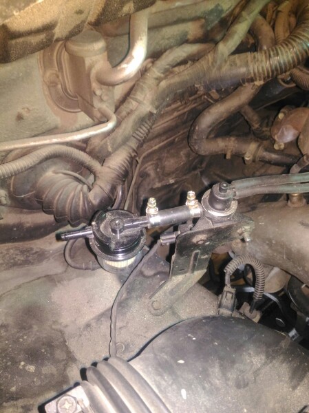

Сообщение Nikolay0812 » 03 дек 2018, 14:34
Вот при разламывании и отломил штуцер .Там на носике штуцера - фиксатор,типа ласточкиного хвоста.Аккуратно нажимаешь и коробочка снимается.

Сообщение Евген75 » 03 дек 2018, 17:17
Nikolay0812 писал(а):Вот при разламывании и отломил штуцер .
Коль будешь в Москве, заходи.....У меня дремель есть - отпилим вместе с ласточкиным хвостом :D

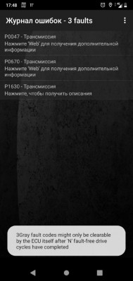

Народ, не пойму в чем причина .. не растут обороты больще 3000 ... поменял ДМРВ, клапан актуатора, проверил датчик температуры воздуха на впуске .. все-равно обороты не растут (отсечка) а на клапан актуатора не подается напряжение (смотрел тестером).
Чека нет.
Ошибки по сканеру:
P0047: Э/м клапан управления давлением турбонаддува / давлением наддува приводного нагнетателя - низкий уровень сигнала
P0489: неисправность клапана EGR или его проводки ... заглушен еще предыдущим хозяином
P0670: Блок управления свечами накаливания - неисправность электрической цепи ... эта ошибка на работу точно не влияет ... просто не всегда сразу заводится.
Короче, грешу на первую ошибку ... но прозвонил провод на клапан от разъема из под капота до клапана, он звонится. Похоже, что ЭБУ не выдает сигнал ...
Где искать проблему?
И может вообще не там ищу?
Добавлено через 1 день 12 часов 18 минут 35 секунд:

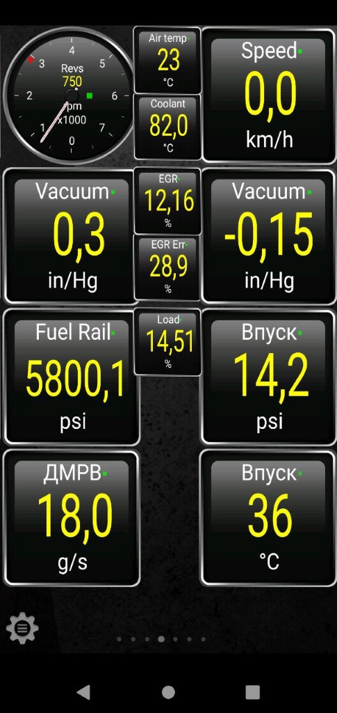

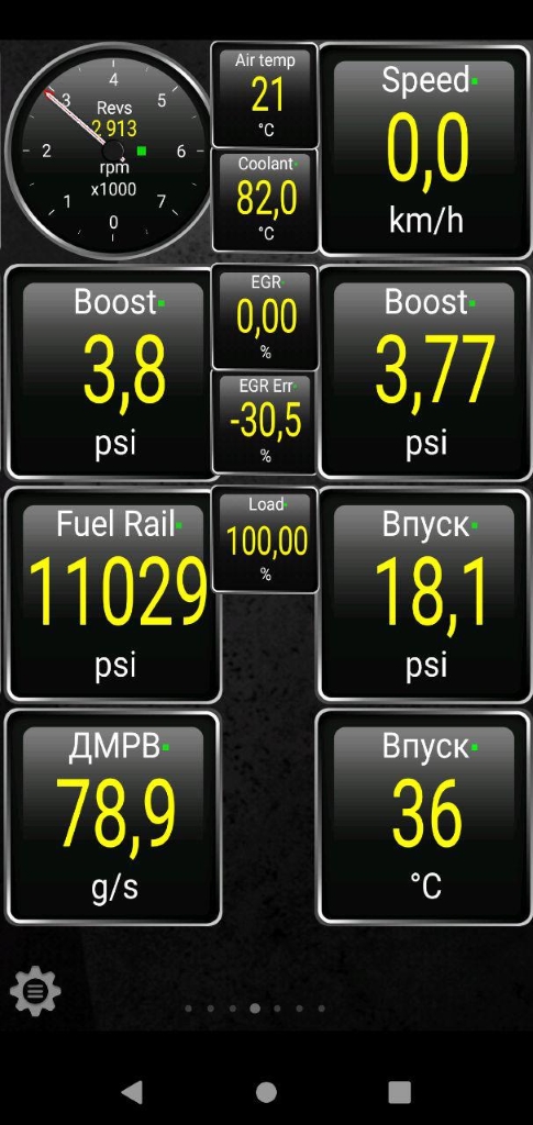

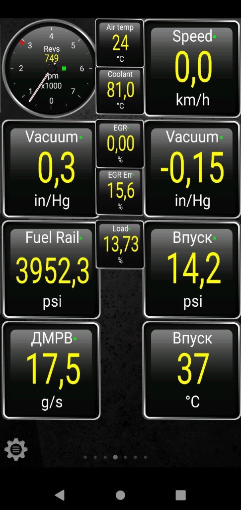

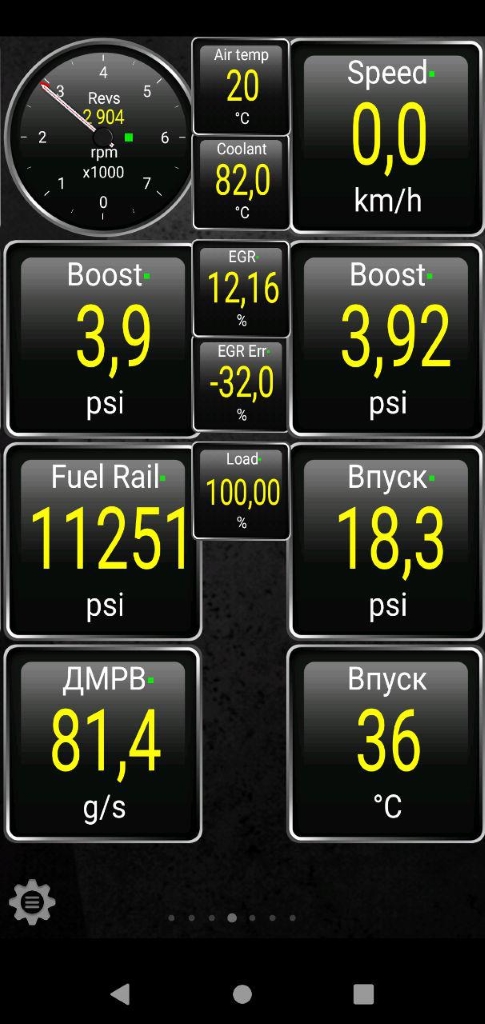

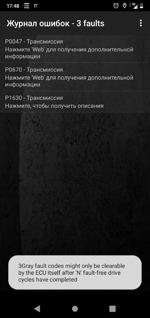

Вот, сделал скрины со сканера ... ЕГР заглушен, но не удален и разъем можно подключать к нему ... не знаю, как правильно должно быть, автомобиль, вроде, должен быть перепрошит, но ошибка ЕГР в сканере есть.
ХХ без ЕГР (разъем отсоединен)
Газ без ЕГР (разъем отсоединен)
ХХ с ЕГР (разъем подключен)
Газ с ЕГР (разъем подключен)
