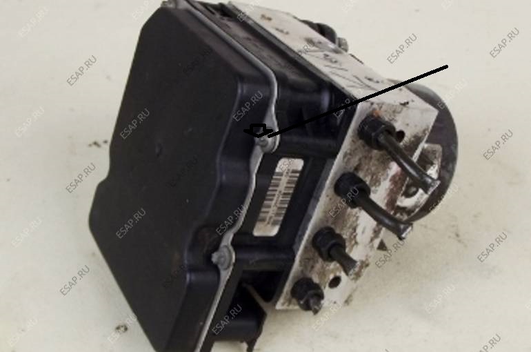

Еще.На внешний вид,у меня как на фотке,со звездочками.Правильно я понял что открутив их нужно вскрыть самую верхнюю крышку?Само не разъединиться?Или там достаточно туго?

Сообщение Alex K » 10 янв 2019, 20:24
Написано же, "срезать крышку". На предыдущей странице даже фото есть для наглядности.

Сообщение vikki » 10 янв 2019, 21:29
Спасиб.Сразу не заметил.Звездочки не трогаем,срезаем миллиметров на 5 ниже верха крышки.Планирую заклеить потом суперклеем и загерметизировать спец изолентой https://ru.aliexpress.com/item/New-Usef ... ffe6379a6f

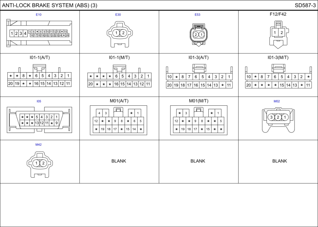

Сообщение ravvi » 12 ноя 2020, 16:20
Привет Всем! Если не сложно, выложите кто-нибудь, пожалуйста, схемы для соединения блока АВС с датчиками АВС на рестайл BL (2006год), а то на стр.3 схемы не открываются. Спасибо (очень большое!).

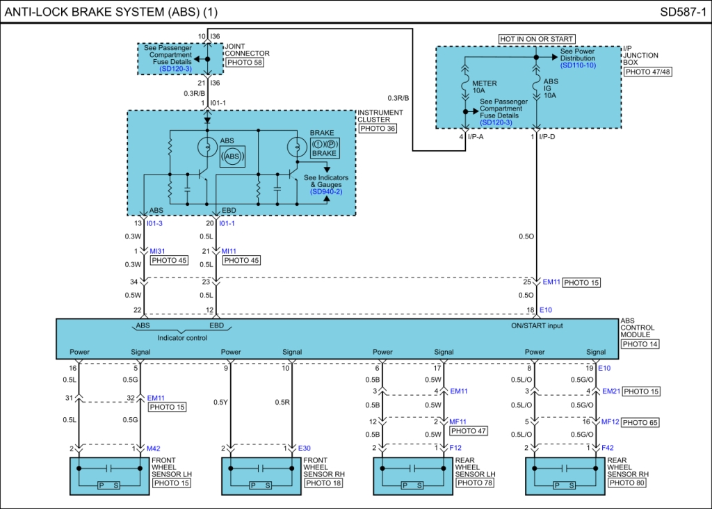

Сообщение ravvi » 15 ноя 2020, 18:14
Evgeni39 Спасибо!.. У меня почему-то разъем Е-10 имеет 46 контактов. Будем разбираться.
P.S. В общем у меня контакты оказались следующие: 26-5 FL колесо, 9-10 FR колесо, 6-27 RL колесо и 8-29 RR колесо. 3-первых датчика звонятся как диод и показывают ~765 Ом с разбросом. 4-й датчик звонится в обе стороны и показывает 325 Ом. Сканер грешит как раз на четвертый датчик. Раз полного обрыва нет, то провода и разъемы смотреть не нужно, ибо они приносят в разъем Е-10 показания о сопротивлении неисправного датчика, следовательно меняю сразу датчик. Хотя может быть и какая-нить грязь проводящая в него попала и байпаснула контакты.

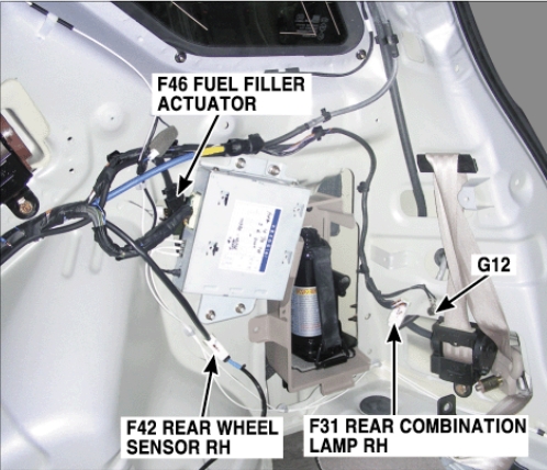

Re: Снятие и разборка блока ABS
Сообщение Evgeni39 » 16 ноя 2020, 23:22
Это болячка характерная-правый задний датчик. У себя тоже менял.
Для верности ещё F42 прозвонить.

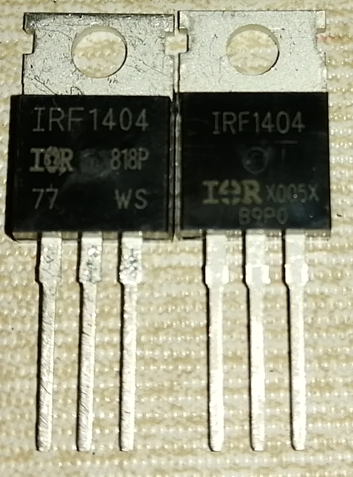

Сообщение rus-admin » 31 июл 2021, 19:00
Снял ещё раз. Проверил транзисторы, которые менял - опять пробитые. Поехал вместо алишных покупать в местном ралиомагазине и бинго! С ними работает. Прокачивать задолбался, конечно) каскад тупит при прокачке, то тупо гудит насосом бесконечно, то вообще "не соблюдены условия прокачки". А там чтобы диагональ переднее правое-заднее левое прокачать надо другую диагональ "пройти", а на ней и виснет. С учётом времени охлаждения моторчика блока времени много уходит.
Сравнил транзисторы - они даже по размеру отличаются и маркировка не по даташиту.
Вывод: не экономьте, на Али подделка лютая, ток даже половину от номинала не держат.
З.Ы. на фото слева правильный, справа алишный.
