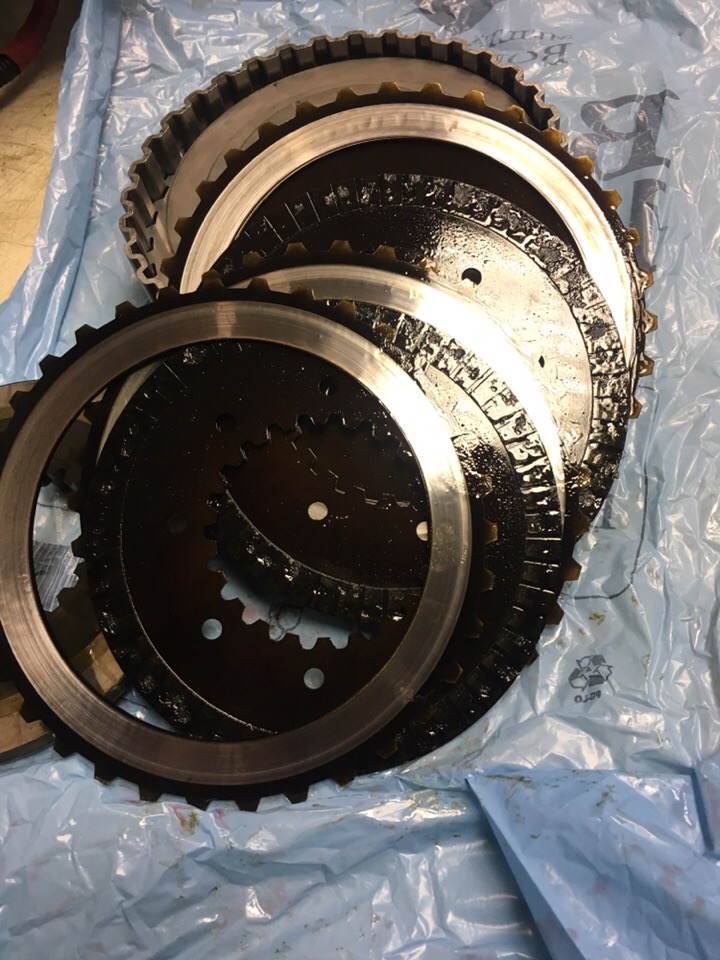

comerc писал(а):Светло-серое-это эмульсия из воды и масла
Сапун выведен под капот...
Я думал это алюминиевая пыль - что то, где то трет, но явных шумов не слышно.
comerc писал(а):Черно-серое - это металло-фрикционная стружка от фриков.
Год назад раздатка вскрывалась и пакет фрикционов был хорошим.
Не,я умом то понимаю, что это не очень все красиво и хорошо - не понимаю другое - почему такая быстрая кончина, когда 95% я ежу на заднем приводе и раздатка
абсолютно не напрягается.

А мне кажется фрикционы при этой эмульсии пострадать не должны..
Похоже дал клина какой-то подшипник и жрет посадочное. Вам не кажется?

Без участия воды там не обошлось. Надо разбираться, откуда взялась.

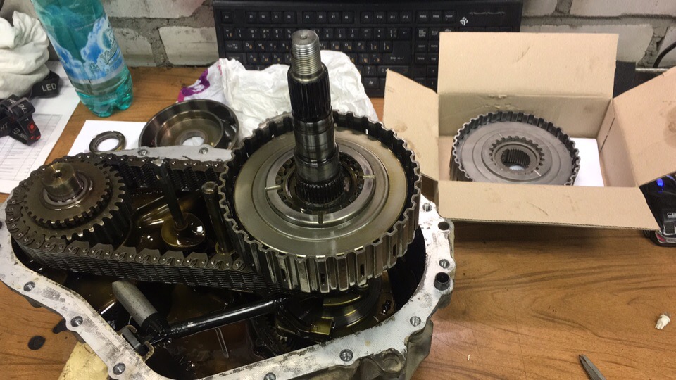

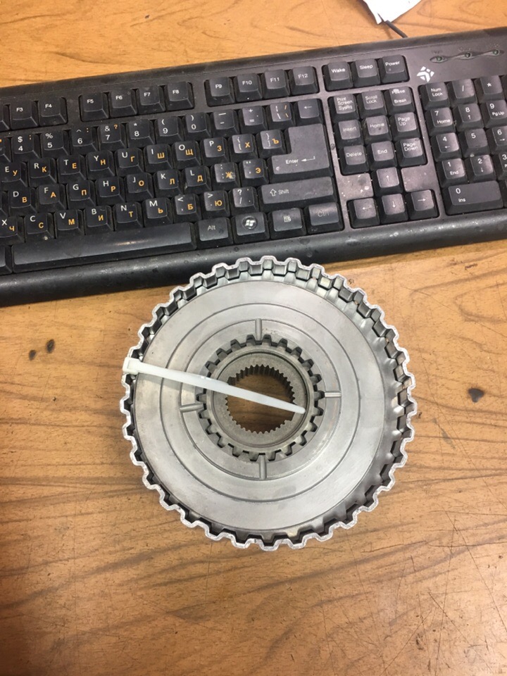

Вчера вот решил заменить сцепление в раздатке TOD. За 200т фрикционы подгорели и частично покрошились. Передок подключался не оч сильно и при интенсивном разгоне были подергивания. В снегу закапывалась и плохо ехала по полю в глубоком снегу. Теперь все гуд! при разгоне по обледенелой дороге теперь почти не срабатывает есп, а раньше было ощущение что машина больше заднеприводная, чем полноприводная.
новое сцепление

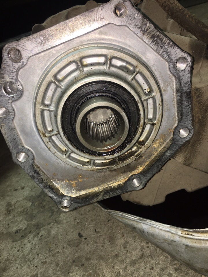

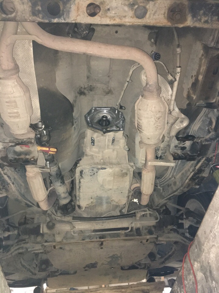

Кто подскажет? Для замены катушки магнита, получится не снимая раздатку с машины, снять только заднию крышку раздатки и произвести замену.

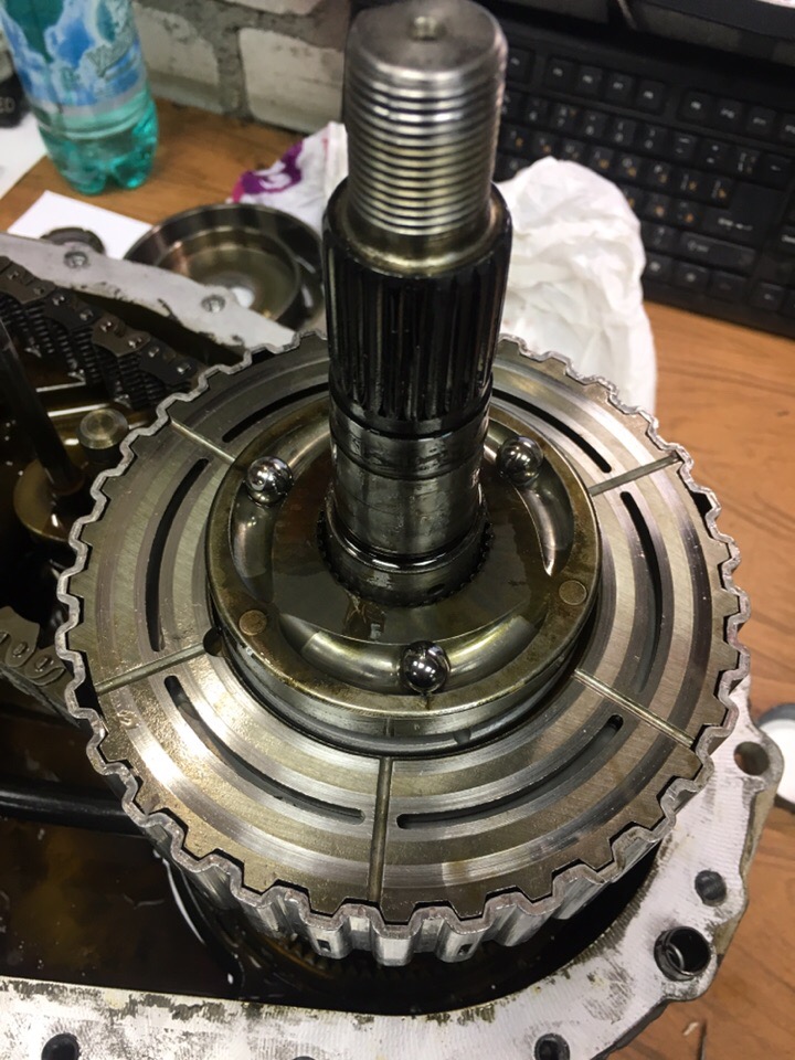

Сообщение kater61 » 03 янв 2019, 17:58
diablo писал(а):
kater61 писал(а):Кто подскажет? Для замены катушки магнита, получится не снимая раздатку с машины, снять только заднию крышку раздатки и произвести замену.
зачем ее менять, там просто проволока намотана и залита смолой. че с ним произойти может то, он не трется ни об что.
Хоть случай и редкий, но у меня он случился, катушка не звонится, как результат моргание 4 колёсиков, передний привод не работает. Обрыв обычно ищется проколкой булавкой изоляции подводящего провода, провод цел до входа в корпус, сигнал управления есть, катушка не звонится. Сопротивление катушки обычно 40-50ом.
kater61
Сообщения: 259
Зарегистрирован: 27 дек 2018, 22:14
Откуда: Н-ск
Благодарил (а): 11 раз.
Поблагодарили: 41 раз.
Имя: Vlad
Re: Переборка раздатки TOD. Есть вопросы.
Сообщение igor_k67 » 03 янв 2019, 18:54
Снять можно. Поставить нельзя. Шарики не удержишь на своих местах.
Добавлено через 2 минуты 20 секунд:
Снять раздатку час работы. Ставить одному не удобно.
