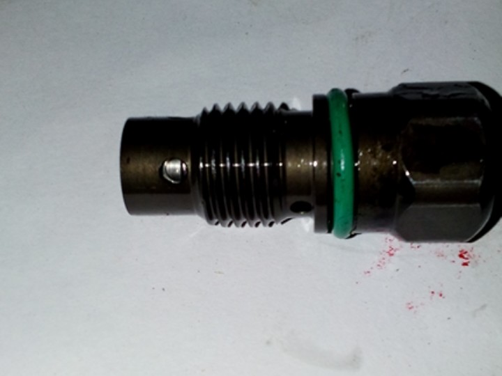

Кто знает, что это за клапан, стоит на ТНВД, откручивается ключом на 16, и должен ли он продуваться? Может в нем дело?

редукционный клапан , поддерживает постоянное давление от ТННД к регулятору.
продуваться с торца не должен , если конечно абитуриент не способен бар 5 ротом создать :)

Сообщение патик » 29 дек 2018, 15:13
Лёха Юрич писал(а):редукционный клапан , поддерживает постоянное давление от ТННД к регулятору.
Его можно купить? Может у кого есть цифры, а то он продувается ртом, из всех щелей. Промывка не помогла.
