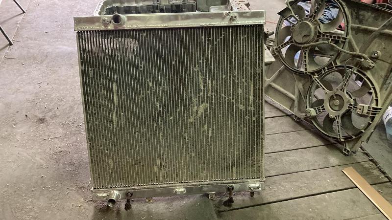

Сообщение Alibek » 13 май 2022, 13:57
зачем без конца покупать эти радиаторы? можно сделать раз и на всегда
Сделать из алюминия, залить его и все.

Сообщение norb21 » 17 май 2022, 19:00
Alibek писал(а):зачем без конца покупать эти радиаторы? можно сделать раз и на всегда
Можно конечно сделать, знать бы как, никто же не делится ни как, ни размерами, ни чем))) Заказал E.C.H.O завтра забираю, будем пробовать ставить

Сообщение Alibek » 18 май 2022, 06:46
Аргонщики сделают, желательно с диффузором оставить радиатор свой, там им по ходу ясно будет.
