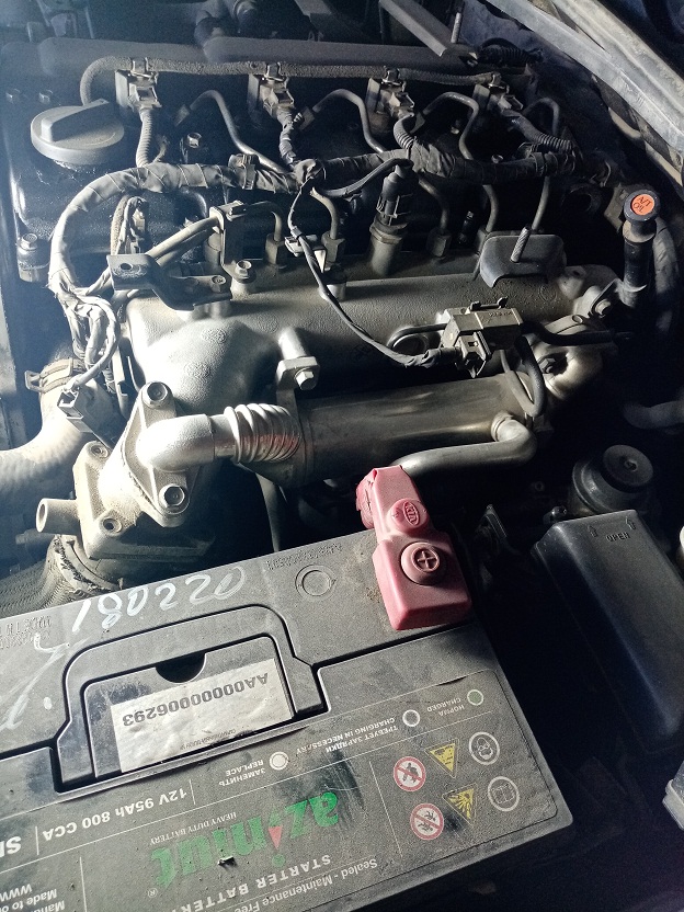

Сообщение Влад-71 » 04 авг 2021, 14:21
Всем ДВС .
У меня тоже начал антифриз уходить , на данный момент нет возможности проверить неисправность . Под машиной потёки есть , предполагаю что течет слева по ходу где то под самоваром :crazy: . Что мог сверху разглядеть так это то что под самоваром по блоку сырость . Какие там есть патрубки или может еще куда копать ( что бы хоть чуть чуть иметь информацию ) ?

Сообщение Юрий Мирченко » 05 авг 2021, 16:48
В самовар приходит и выходит небольшая трубка охлаждения, вот на соединениях и смотри, а так может и с левого вверху патрубка подтекать, где к блоку подходит, я недавно тоже менял, блок слева был мокрый, была небольшая дырочка в патрубке. Проверяй хомуты под самоваром. А лучше если заглушен егр, выкинь нахрен этот самовар.

Сообщение ВЕЛ » 05 авг 2021, 21:18
Юрий Мирченко писал(а):А лучше если заглушен егр, выкинь нахрен этот самовар.
Самое правильное решение. Места сразу - навалом. Даже стартер снять можно без лишней возни.
