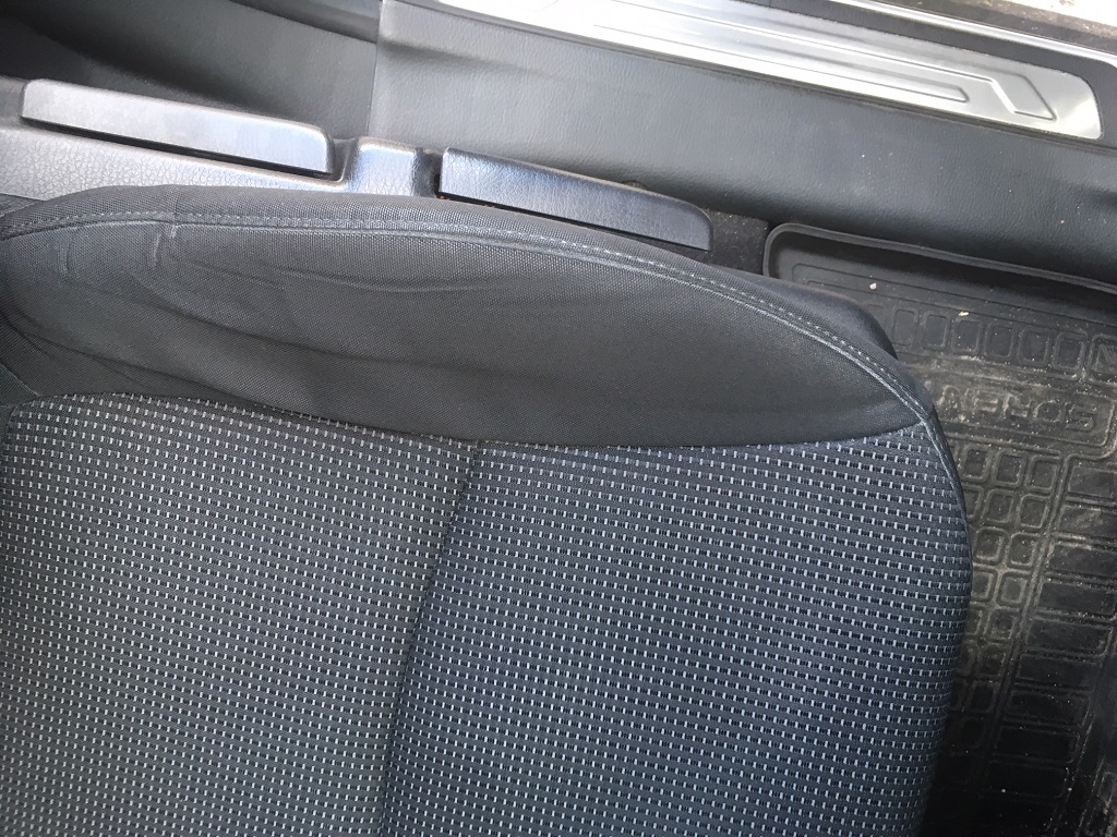

Сообщение Vlad1 » 24 сен 2018, 22:25
Салон ткань,проявляться начало это почти сразу,может через полгода после начала эксплуатации.Левая боковая часть сидушки.Выглядит как-то не айс,хотя вес мой невелик,чуть более 80 кг,но сейчас это выглядит будто стадо бегемотов потопталось :D
Кто-нибудь обращался по гарантии или что-нибудь колхозил?

Меняли по гарантии и чехол(кожа), и подушку водительского сиденья.
А решение по ремонту было в какой-то из тем, точно не помню. Смысл в том, что поролон(ну или ппу),особенно с левой стороны, на которую нагрузка при посадке-высадке со временем режется острой кромкой каркаса сидухи.
Снимаешь левый боковой пластик подушки(осторожно, защелки очень хрупкие),предварительно сняв регулировочные рычаги, отцепляешь снизу крепления чехла подушки, и можно отвернув левую сторону чехла аккуратно обточить острую кромку, обклеить ее, чтоб больше не резала, ну и подремонтировать сам поролон, заклеить, поднабить нового. Себе делал с полгода назад, пока все держится. Снимать сиденье не нужно.

Ну а если прокатит по гарантии, дилеры будут снимать и разбирать полностью, попросить(за небольшое вознаграждение) сделать обработку этой кромки каркаса перед сборкой.

Сообщение Vlad1 » 25 сен 2018, 10:37
Вот так это выглядит

С тряпкой по гарантии думаю будет сложнее. На коже боковина из к/з обычно трескается, меняли без проблем.

Судя по всему наполнитель нестойкий.

Сообщение Accent-58 » 25 сен 2018, 15:11
не, выше уже писали, там острая кромка.

Как острая кромка связана с замятинами? Если бы ткань рубануло,а так наполнитель не рассчитан на боковые усилия. Ткань нормальная,наполнитель в этом месте неверно по плотности подобран.

Сообщение Accent-58 » 25 сен 2018, 15:47
Там паралон выкрашивается. Он весь на полу, посмотри.

Сообщение Vlad1 » 25 сен 2018, 15:51
Accent-58 писал(а):Там паралон выкрашивается. Он весь на полу, посмотри.
У меня наверно какие-то зверьки живут там,не знаю как называются,но поролон любят... :mrgreen:

Сообщение Accent-58 » 25 сен 2018, 16:01
Пласстмаску сними, задери обшивку, сразу все поймешь. Кусочками проклеивай, материал сверху. Острую кромку замотать.

Re: Складки и замятины на водительском сидении
Сообщение netoka » 25 сен 2018, 20:54
Складки появляются не от промятия поролона/ппу, а от того, что после посадки край сидушки из под сидалища никто не поправляет! :(

Сообщение Vlad1 » 25 сен 2018, 21:24
netoka писал(а):после посадки край сидушки из под сидалища никто не поправляет!_
Надо корейцам зарубу дать,чтобы в мануал добавили ахтунг :D :D
Не,это отмаза,так и пукнуть будешь бояться - вдруг вмятины,а ты не разгладил. :mrgreen: :mrgreen:
Может есть где-то фотоотчёт что там и как клеить?
Ткните пжлста.

Сообщение Accent-58 » 27 сен 2018, 19:26
эту штуку нужно с новя делать, чтобы в последствии не было проблем. Ну или менять потом поролон,стоит 3 тыс.
