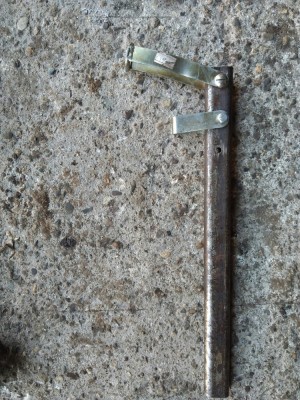

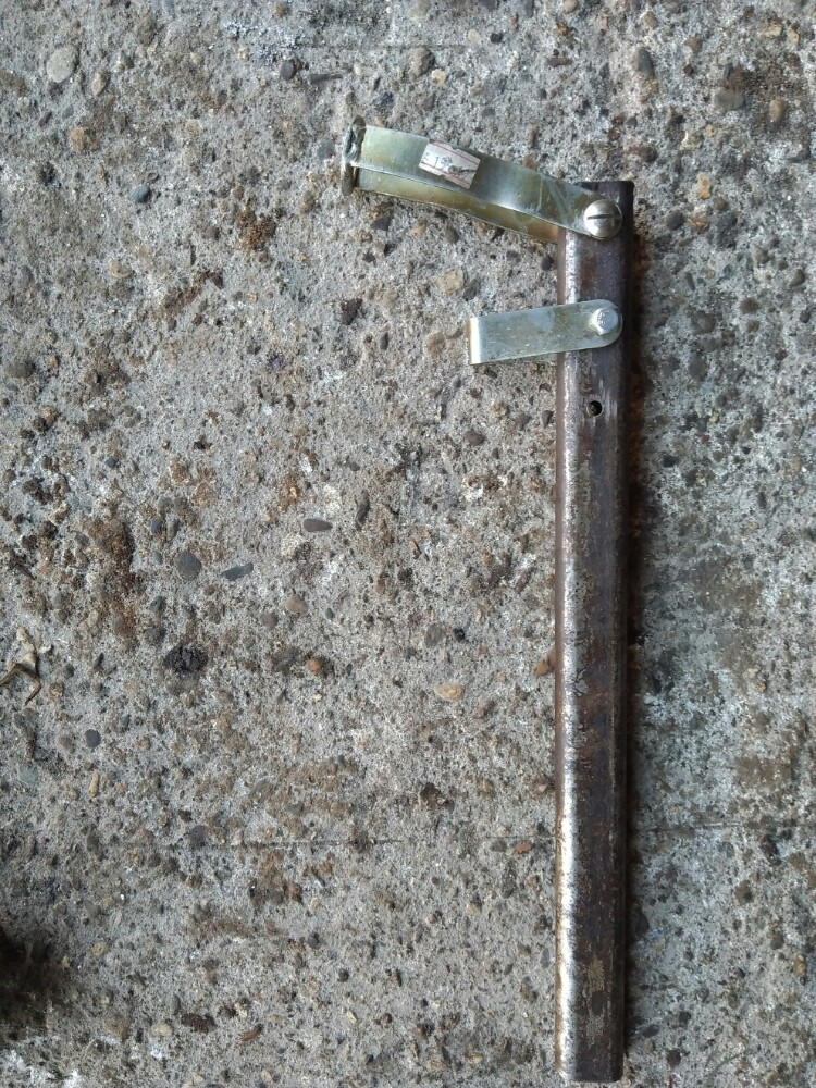

Сообщение КСИ » 23 сен 2018, 21:19
Саша, от классики не пойдет. Диаметр очка другой. Нужна от 2112. Переделок минимум. Расстояние между лямками уменьшить и для впускного поменять их местами.
Добавлено через 1 минуту 36 секунд:
Вот
Добавлено через 2 минуты 27 секунд:
Пустая дырка на месте покупного.

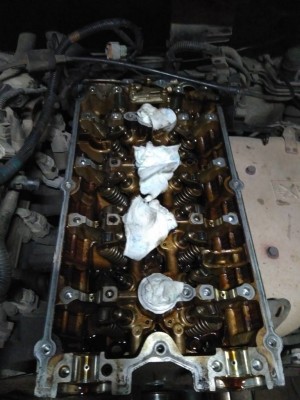

Сообщение КСИ » 01 окт 2018, 14:28

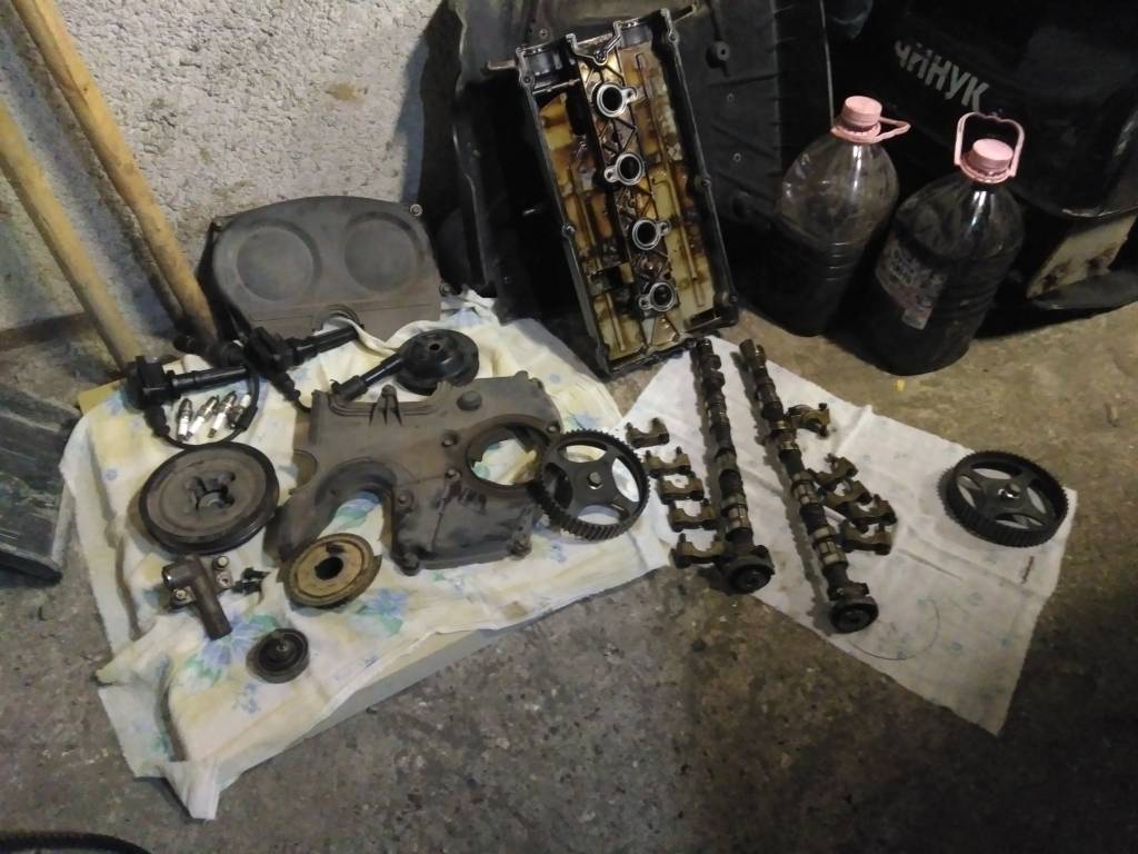

Отдельного мануала по колпачкам делать не вижу смысла. Чтобы до них добраться нужно скинуть ремни ГРМ (этот мануал я делал в соответствующей теме).
Далее откручиваем звёзды с распредвалов. Для этого на них есть места под ключ. Распредвалы вместе со звездами НЕ СНЯТЬ! мешает корпус бошки. Далее снимаем сами валы
Крепеж валов НЕЛЬЗЯ ПЕРЕМЕШИВАТЬ! Откуда сняли, туда потом и нужно поставить. Поэтому лучше всё разложить как-то с пониманием. Хотя в принципе каждый элемент имеет маркировку (сторона R или L и номер горшка), но вдруг кто-то до вас уже..
Добавлено через 4 минуты 55 секунд:

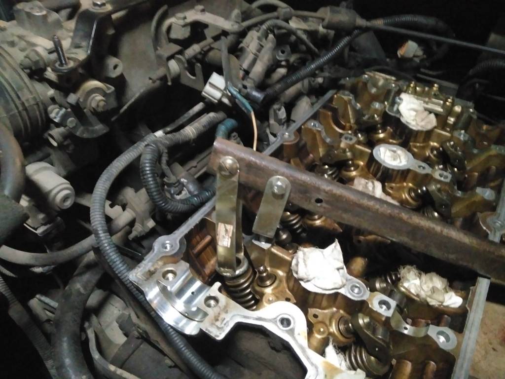

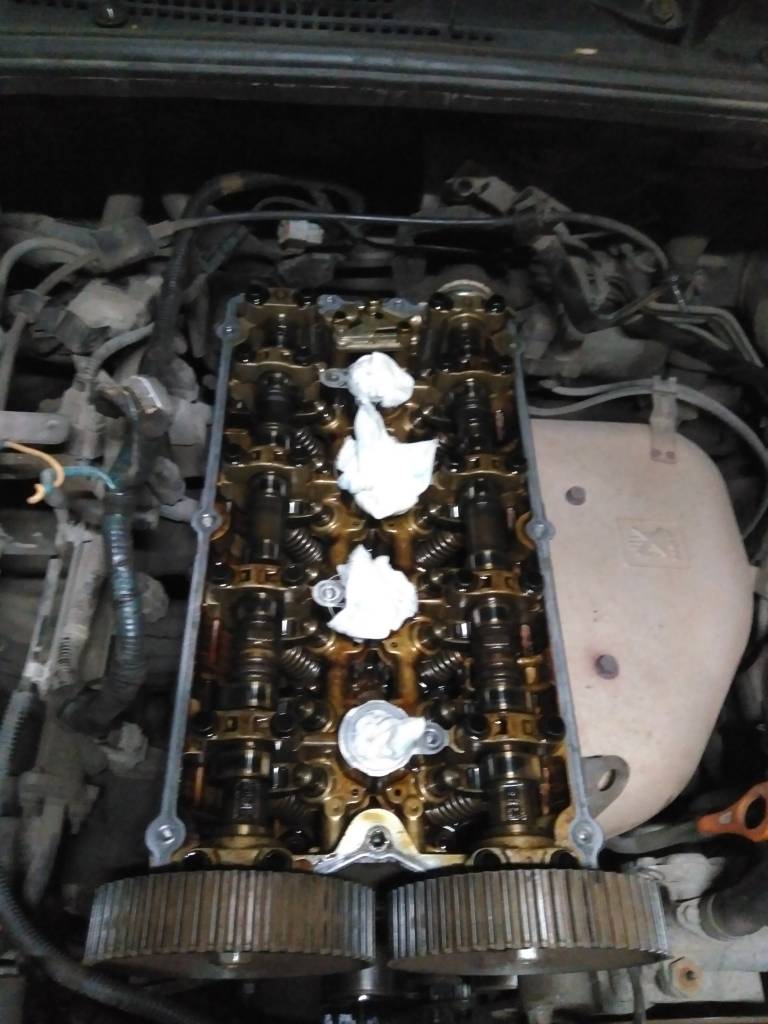

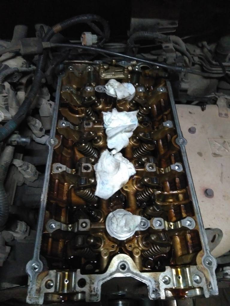

Как я уже говорил ВАЗовским рассухаривателем только пальцы ломать, а к впускным клапанам вообще не подлезть. Поэтому делаем самоделку, которая легко и просто рассухаривает и впуск и выпуск.
НЕ ЗАБЫВАЕМ перед этим заткнуть все отверстия - и для свечей и для стока масла!
Приготовьте запас нервов и, в идеале, два пинцета - один металлический, чтобы можно было магнитить, второй пластмассовый, чтобы не магнитил совсем. И лучше, конечно, с напарником. Я делал один и немагнитного пинцета мне очень нехватало...

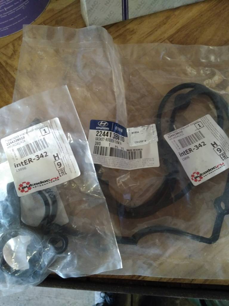

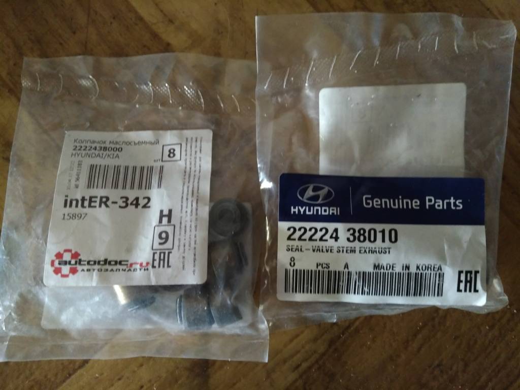

Не забудьте перед проведением работ купить прокладки под клапанную крышку:

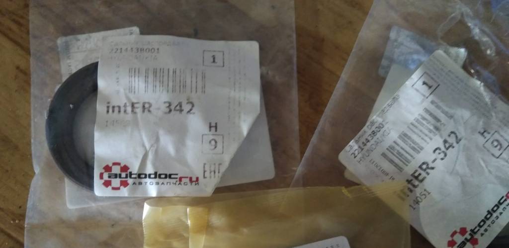

Заодно махнуть сальники распредвалов:
Ну и, желательно, сами колпачки, хотя это на любителя :D

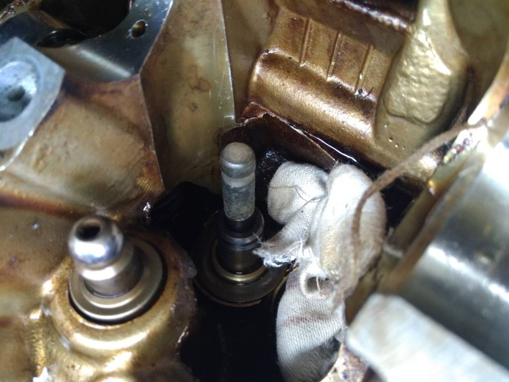

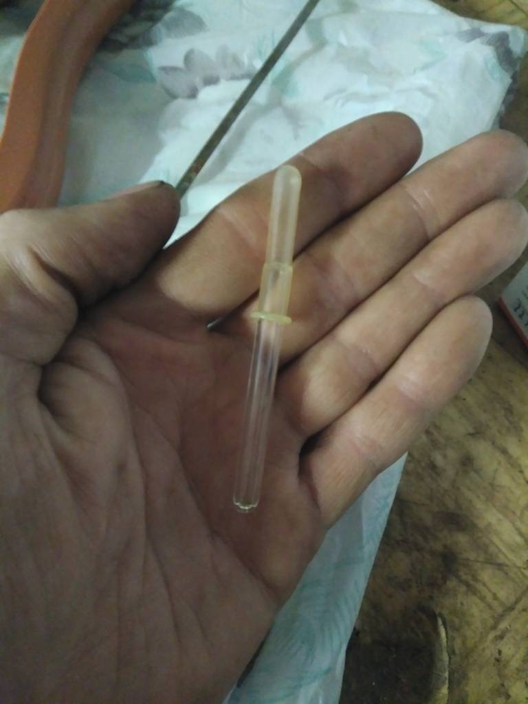

Если вы, как и я, купили колпачки без направляющих, то их прекрасно заменяет...:
Добавлено через 36 секунд:
Расход пипеток большой))) Берите на каждый клапан свою пипетку - второй раз её не одеть.
