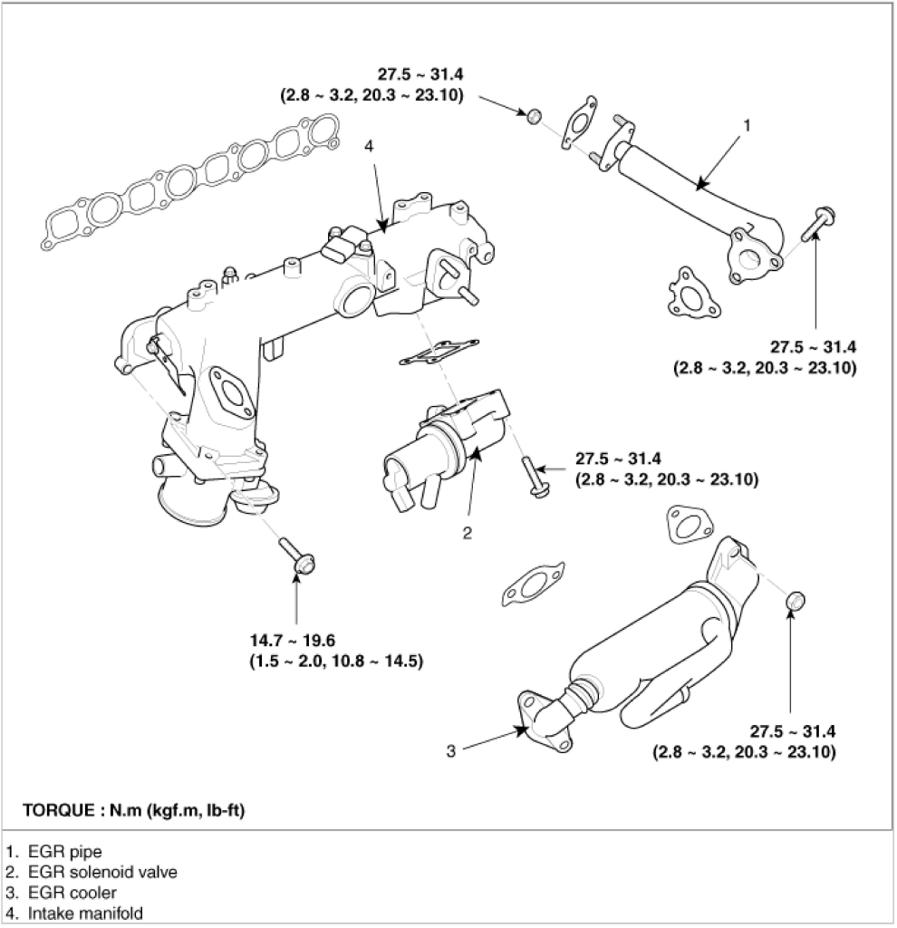

Ребят, а электро магнитный клапан егр и мягкой глушилки это одно и тоже?? ЕГР был заглушен предыдущим хозяином, как то не лез в эту тему, подскажите пожалуйста.. :oops:

А как тогда выглядит электро магнитный клапан ЕГР?? И где он стоит??

Сообщение Evgeni39 » 01 фев 2019, 23:10
Стоит он на впускном коллекторе. Цифра 2 на схеме.

Сообщение *FartoBbii* » 06 фев 2019, 21:42
Парни, а зачем ставить прокладку на выпуске, не ужеле 2 под самоваром не достаточно?

Сообщение alexsin » 06 фев 2019, 22:35
[user]*FartoBbii*[/user] писал(а):Парни, а зачем ставить прокладку на выпуске, не ужеле 2 под самоваром не достаточно?
Достаточно. А там глушиш, когда совсем всё убираеш и егр и самовар
