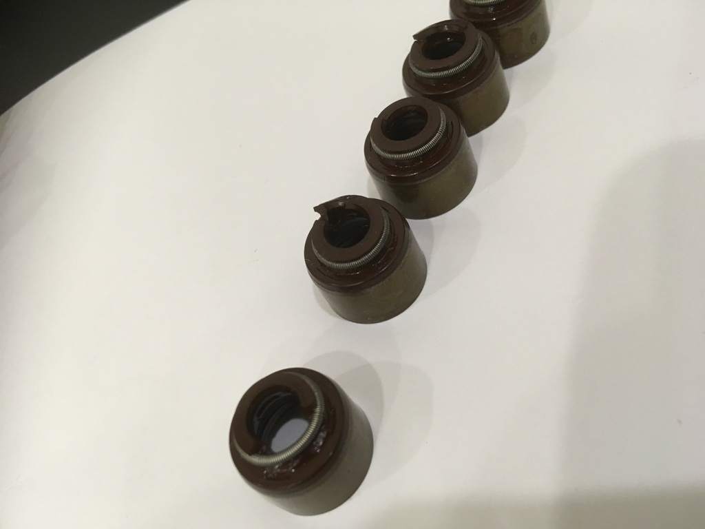

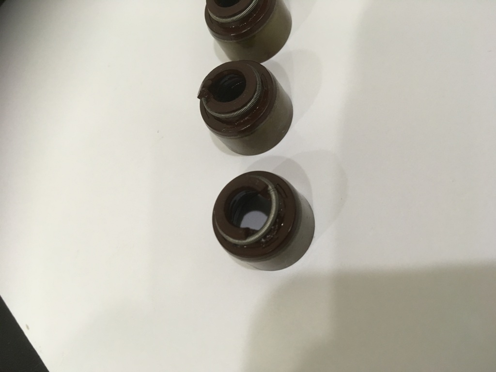

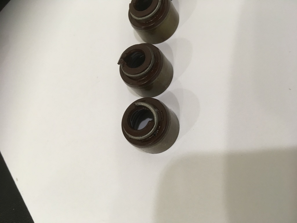

Сообщение Modern » 12 фев 2019, 18:17
Всем добрый вечер ! После ремонта прошел около 20000 . Начал подъедать масло и пару недель назад злостно задымил.
На фото колпачки victor reinz . Все выпускные в хлам, то что осталось просто дубовые. Из набора прокладок и сальников для кап.ремонта. Либо левак, либо такое качество.
Попутно на 10000 потекла прокладка клапанной крышки и свечных колодцев.
Не берите сальники, прокладки Victor Reinz. Меня уверяли что у этого производителя качество отличное.

Re: Ремонт двигателя KIA Sorento 2,4 G4JS фотоотчет
Сообщение doc07 » 12 фев 2019, 18:23
Modern писал(а):качество отличное
Только оригинал. Я поставил и выпускные, и впускные.
