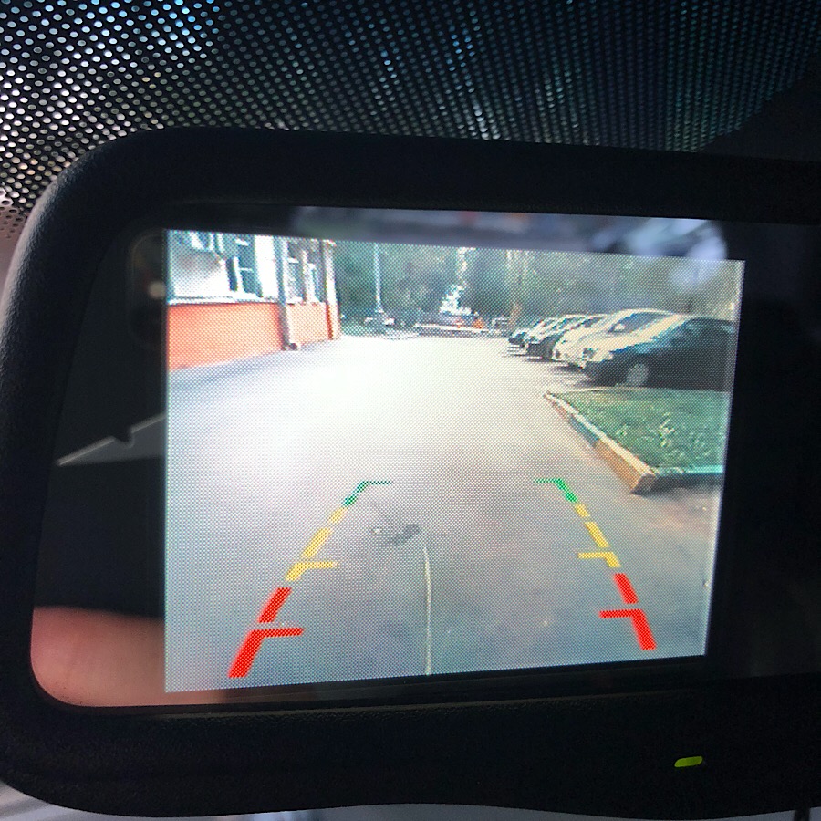

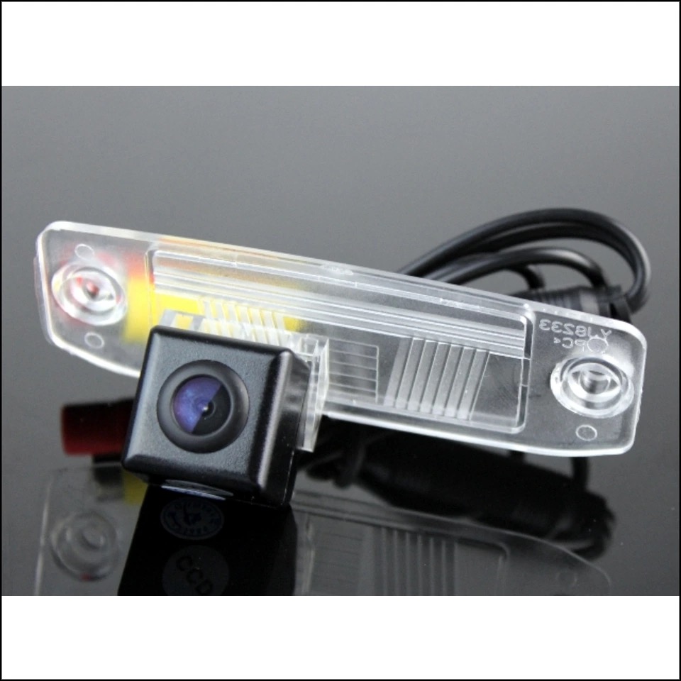

Сообщение Shone » 13 авг 2018, 10:25
Перестала работать камера на Соренто ХМ. Купил на али обычную. Отсоединил камеру от стекла подсветки номера, вставил в штатное место молдинга двери багажника, скрутил провода (пайкой) + двусторонний скотч, вуаля. Цена вопроса 1300 руб.
Изображение на зеркале заднего вида
Новая камера

Re: Не работает камера заднего вида
Сообщение mikhail59 » 13 авг 2018, 19:56
Shone писал(а):двусторонний скотч, вуаля.
Всё не очень хорошо, не видно края бампера, зачем такая камера нужна???
Нужно подложить что то под наружный край камеры, изменив угол наклона , что бы захватывался край бампера.
Можно и так сделать. Этот метод описывает простоту и дешевизну замены оригинальной камеры. Парктроники задние никто не отменял.
Сообщение mikhail59 » 14 авг 2018, 16:03
[user]Shone[/ [quote="Shone писал(а):Этот метод описывает простоту и дешевизну замены оригинальной камеры.
Я не про это, у меня примерно такая же камера стоит, китайцы стали врать про угол обзора, потому и бампер не попадает в зону, раньше на АЛИ продавали камеры в соответствии с тех. описанием, сам взял за крайнее время три - всё как у тебя, подложил под наружный край площадки камеры полоску пластмассы (можно что угодно подложить), камера больше наклонилась вниз и край бампера стал попадать на экран, толщину определяем опытным путем, у меня получилось милиметра 1,5-2.
