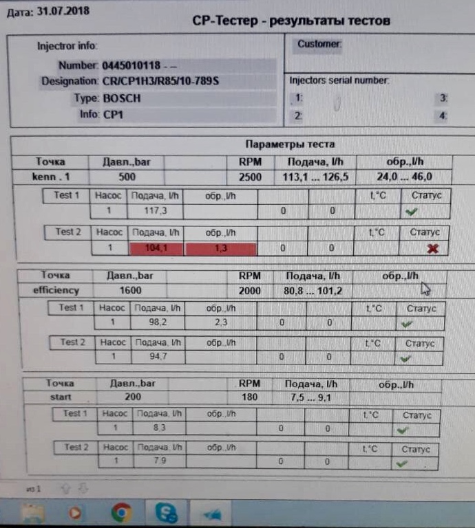

Проблема у друга в Саратове. Авто как у меня в профиле.
Предыстория как у многих: сначала хуже стала заводиться утром и однажды просто не завелась.
Подключили джидиэс- не набирает давление.
В фильтре стружка, магнитом собралось пятачком менее сантиметра.
Сняли промыли рейку,заменили на новый клапан на торце ,форсунки прогнали на стенде .
Купили б/ушный тнвд, его и старый-на стенд.Спецы говорят что оба насоса живые.Ок.
Собирает всё, а машин не заводится. Давления ноль.
ТНВД оба дохлые и стенд не даёт гарантии работоспособности? Или еще что можно проверить?

Re: Перестал заводиться Сорик
Сообщение Sash0505 » 13 авг 2018, 20:11
Так более читаемо !? Тест с двух насосов
Добавлено через 2 минуты 24 секунды:
Сейчас стоит насос с одной красной зоной , надеялся что он мне поможет , ать нет сцуко!!!
Сообщение Лёха Юрич » 14 авг 2018, 21:00
не вижу причин по насосу для не запуска
