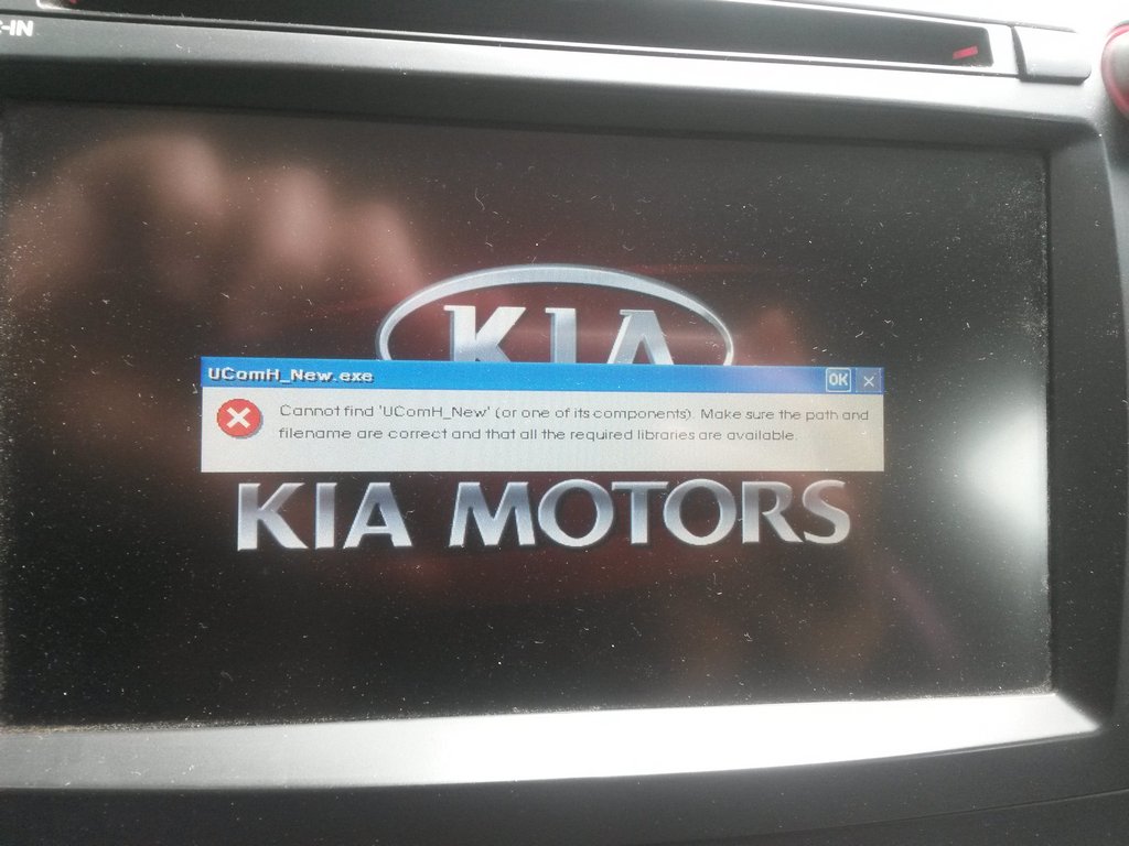

Сообщение Damirix » 12 июл 2018, 12:25
Приветствую, Сорентофилы! На вас вся надежда. Владею Сориком с 2011 года. И вот вчера, завожу машину а голова не "заводится". Что делать?

Сообщение ShineOn » 12 июл 2018, 16:51
Дамир, проблема известная - померла файловая система на флэш-диске. Напишу подробно в личку о варианте восстановления.

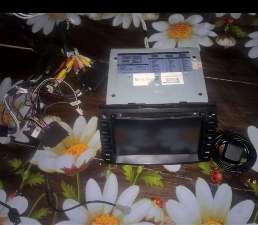

Сообщение - BATMAN - » 01 авг 2018, 11:01
Приветствую!
Предлагают мне б/у ГУ как на фотках. Подскажите кто пользуется таким и есть ли смысл его рассматривать?! Что в нем хорошего и плохого?

Сообщение AndyMatrix » 01 авг 2018, 13:20
ИМХО, нафиг оно не нужно. Звук так себе. Из навигации igo или супер тормозной (реально просто тормоз будет) навител. Чтобы карты свежие были, надо купить прошивку. Цена этой прошивки, для меня просто не понятна. Ну да ладно. Человек продает свой труд. И хоть такой вариант есть. Спасибо. А без этой прошивки, данное ГУ совсем удручает. Помню свою первую ночную поездку на дальняк. Пришлось повесить полотенце на него, чтобы по глазам не било. Ибо нету регулировки яркости подсветки экрана. Ночью слишком ярко. Днем, слишком тускло.
Пробок на магнитоле не получить. Линейных выходов нету. Собственно какие у нее есть плюсы, я не представляю. Любой современный китайский мафон на андроиде, бьет эту голову по всем параметрам. Вообще по всем.
Я продал такую штатную и воткнул китайца. Чему очень рад. И настоятельно советую не брать такое штатное Го.. ГУ.

Сообщение ShineOn » 01 авг 2018, 14:03
- BATMAN -, уточняющий вопрос: именно HAVN-100XMCIS (с машины для российского рынка) или внешне очень похожее, но совсем другое LG LAN8900XM (с машины для европейского, в том числе, украинского рынка)? Внешне они отличаются только маркировкой клавиш с правой стороны экрана, на LG одна из клавиш имеет иконку в виде шестерёнки.
По обеим магнитолам плюсы и минусы поимерно одинаковые. Это штатные устройства, в которых были реализованы базовые функции, заданные производителем: FM/AM, DVD (в LG только CD), USB MP3, специализированный интерфейс для iPhone (в HAVN через специальный кабель), громкая связь и музыка по блютусу, навигация, управление всеми функциями с руля. Для обеих систем есть возможность установки нештатной навигации со свежими картами нужных стран.
Минусы:
- довольно старое «железо» и ОС, из-за чего ограничен функционал и производительность софта;
- родная навигация безнадёжна устарела и не поддаётся обновлению, необходимо ставить неофициальную прошивку;
- нет возможности подключить внешние коммуникации, поэтому навигация (что штатная, что нештатная) будет оффлайновая. Хотя для дальних зарубежных поездок, где нет интернета в роуминге на смартфоне, это может выручить - карты хоть и оффлайновые, но будут работать, как дома;
- если ставить магнитолу в комплектацию авто с «обычной» магнитолой, то придётся переделывать штатную проводку, в том числе в части USB, GPS-антенны и камеры заднего вида;
- слабый приём FM-сигнала. Сами корейцы FM/AM давно не пользуют, у них цифровое вещание DMB, поэтому FM-тюнеры на качество приёма особо не тестируют. Для сравнения: у Pioneer тюнеры намного чувствительнее, а у китайцев примерно то же самое будет;
- звук действительно не ахти (явно не Pioneer), но тут в большей части виновата штатная акустика. При замене штатных колонок на более другие, звук от HAVN-100XMCIS при воспроизведении USB MP3 или iPhone звучит СОВСЕМ иначе. Всё равно не Pioneer, но намного лучше.
Пару слов про ослепляющий ночью экран: в моей прошивке эта проблема решена - можно регулировать яркость вплоть до полного отключения экрана.
Так что если магнитолу отдают даром или за малые деньги, то можно взять. Она всяко лучше обычной двустрочной балалайки. Хотя бы камера заднего вида будет показывать и навигация, пусть и без пробок. Если же ценник высоковат, то можно рассмотреть вопрос добавления денег на более современный аппарат с блэкджеком-и-шлюхами. Правда, за более-менее качественный аппарат добавить придётся солидно. При этом вопросы переделки штатной проводки и качества штатной акустики и в этом случае никуда не денутся, это едино для всех вариантов.

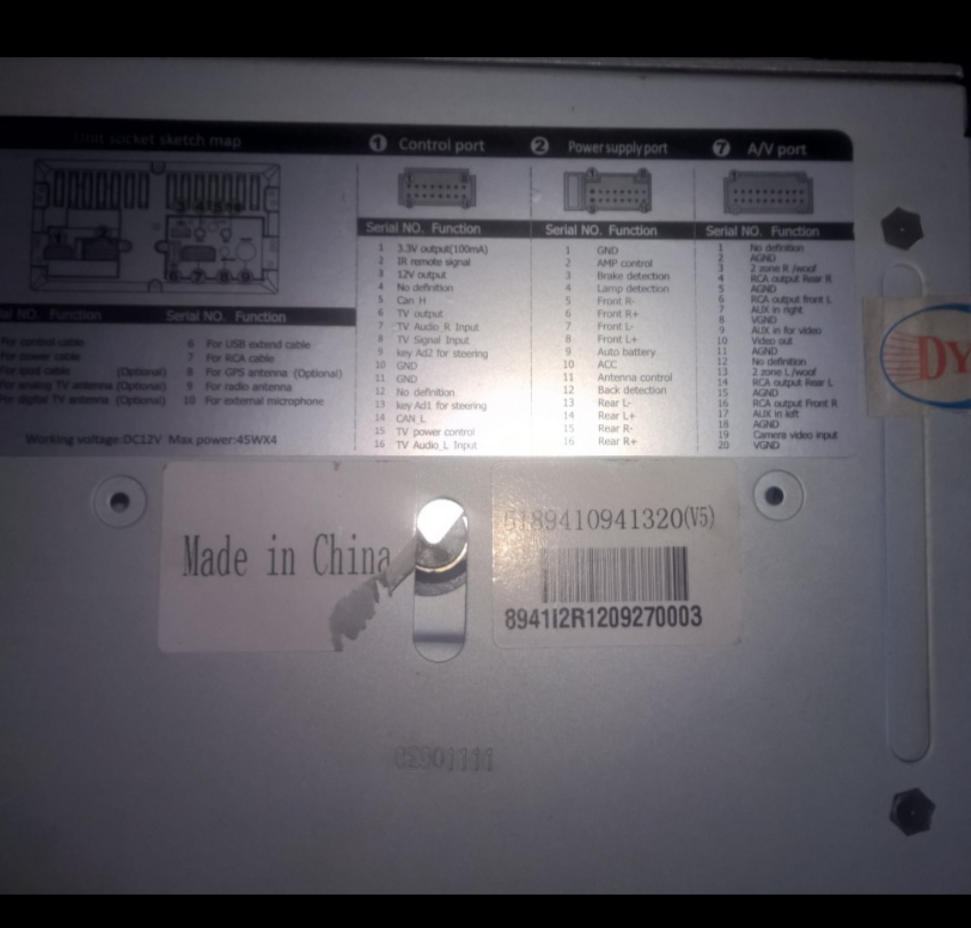

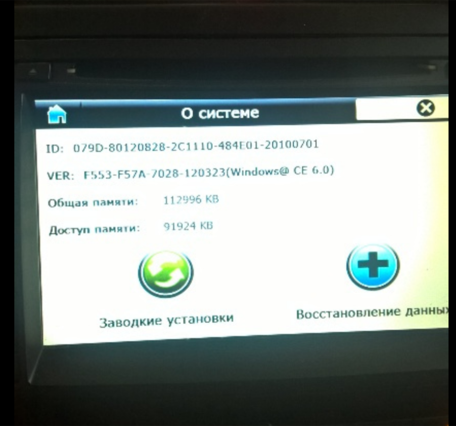

Сообщение - BATMAN - » 01 авг 2018, 17:43
Мужики, сорри, это китаец DYT какой-то производитель.
Вот его фото ниже.

Сообщение AndyMatrix » 01 авг 2018, 18:02
На Wince, смысла брать нету.

Сообщение - BATMAN - » 01 авг 2018, 18:11
ShineOn писал(а):Правда, за более-менее качественный аппарат добавить придётся солидно. При этом вопросы переделки штатной проводки и качества штатной акустики и в этом случае никуда не денутся, это едино для всех вариантов.
Выше я на фотке выложил китайца, 150$ просят.
Да, сейчас стоит обычная штатная кнопочная магнитола.
А что с проводкой надо переделывать? И сколько это по деньгам ударит? Без переделок не обойтись?(мне навигация не нужна, телек тоже, главное чтоб музыка играла)))
AndyMatrix писал(а):На Wince, смысла брать нету.
Почему? Тоже Го...???)))

Сообщение ShineOn » 01 авг 2018, 18:40
Объём работ по переделке проводки зависит от схемы подключения этого китайца. Может оказаться, что переделка выйдет минимальной (особенно при отказе в установке GPS-антенны и камеры заднего вида).
Вопрос немного в другом. За те же 150$ можно и HAVN-100XMCIS найти, наверное, а он реально неубиваемый при всех своих минусах. А сколько проживёт этот китаец, даже его создатель дядюшка Лю не знает.

Сообщение - BATMAN - » 02 авг 2018, 08:35
Та мне тот GPS и камера вообще не нужны, т.к. Жпс антенны нету у меня, а камера на зеркало выводится.
Ладно, тогда буду что-то другое искать...
