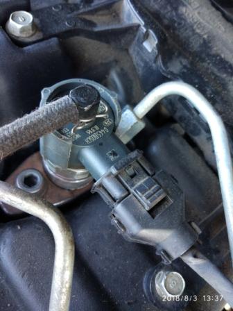

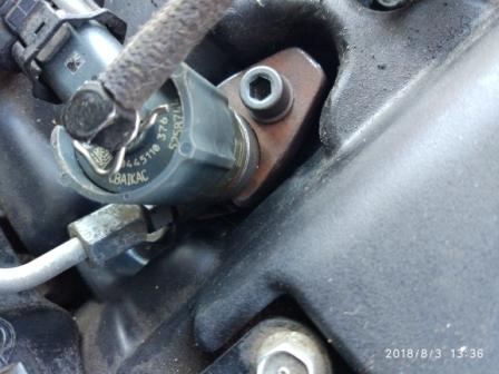

Litr писал(а): хочу все-таки поднять 4-ую форсу, вусмерть закисшую...
Достал таки 4 форсу, но не без гемора... В процессе извлечения поломал гайку крепления электромагнита! Сам дурак, читал ведь что низзя за эту гайку раскачивать форсу, ну да ладно, не в этом дело.
Спустя два дня отмачивания все-таки достал форсунку, и параллельно искал способ починить калеку.
Гайку отдельно не купить, только в сборе с электромагнитом, обзвон местных ничего не дал: в наличии ни у кого нет, ценник 3 тыс., срок 2-3 дня.
Собрался уже делать заказ и продаван мне подсказал что можно взять убитую форсунку на газель с движком 2.8 камминз, верх у них одинаковый.
На местном рынке в первой же точке по газелям мне принесли кучу форсунок на выбор по цене от 500 до 1500 рэ. Выбрал середнячок и за тыщу забрал. По внешнему виду отличие самой форсунки только в посадочном месте лапки, оно тоньше.
Переставил электромагнит на свою, плюс пружинку и шайбочку, которые успешно прое...л. Завелась без проблем.
Надеюсь кому-то информация поможет. Номер донорской форсунки от газели: BOSCH 0445110376
