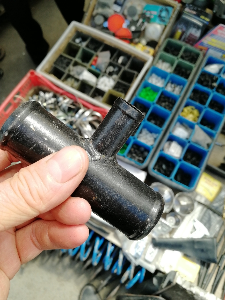

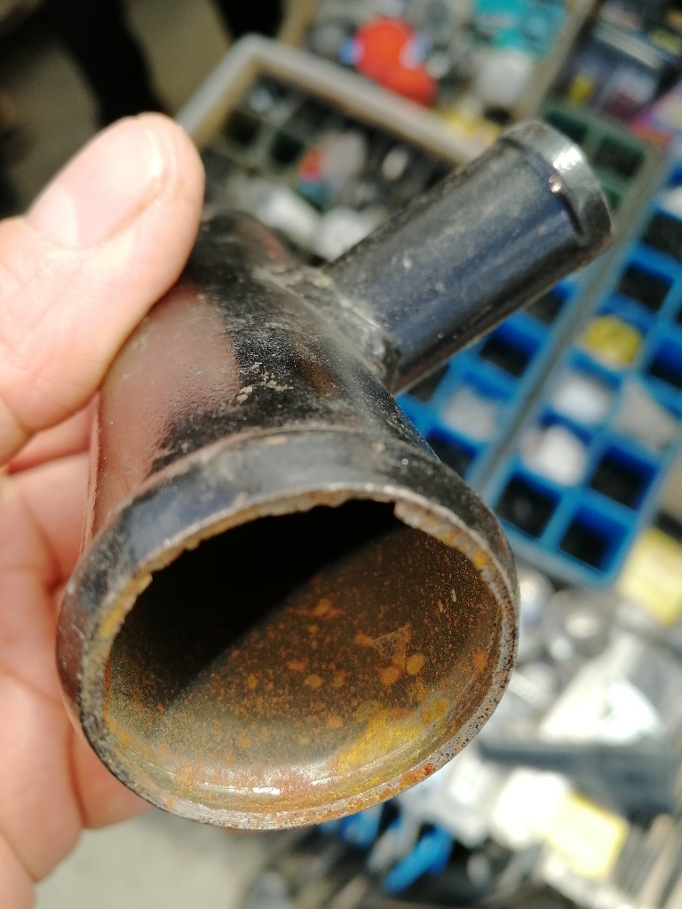

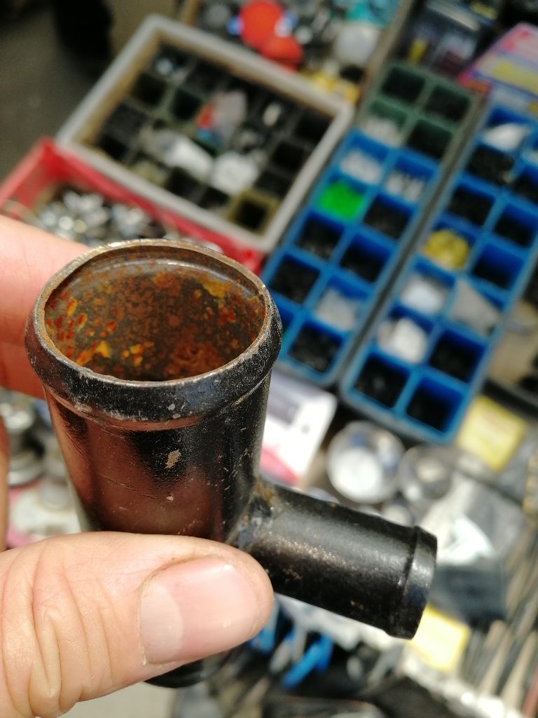

Пластиковые тройники ставить не вижу смысла, что бы в дороге не развалился. Была идея поставить из полипропилена, но температура у них, желательно не выше 90, но в интернете полно людей которые ставят из полипропилена тройники и ездят не один год. Есть автомобильные на 32*18*32, но так как они сделаны из металла, то коррозия будет, на фото видно как он уже начал корродировать.

У железных косяк в том , что вставленная трубка перекрывает проток . Ставь пластмас и не парся . Пластмаса рассыпается от перегрева , а когда ты сделаешь будет нормальная рабочая температура . Авто быстрее сгниет , чем тройник рассыпится . Сегодня мыл форсунки , два часа молотил , поднималась до 95 затем падала до 90 , даже первая скорость ни разу не включалась .

Videoass писал(а):Есть автомобильные на 32*18*32, но так как они сделаны из металла, то коррозия будет
Если смущает коррозия металла и хрупкость пластика, есть вариант внедрить патрубок с монолитным отводом от лады калины

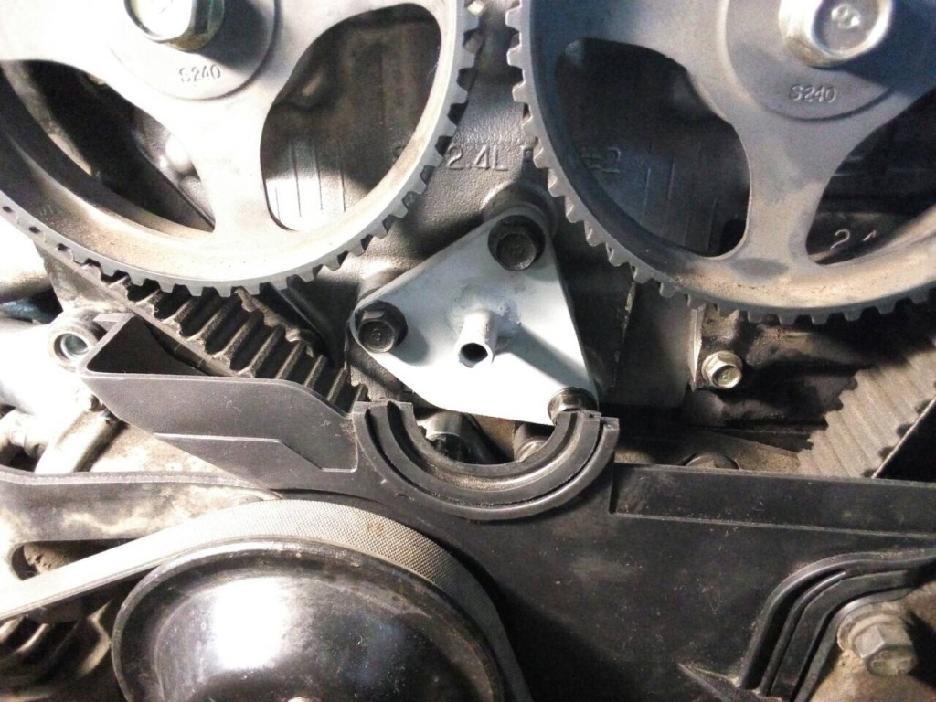

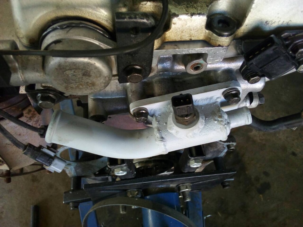

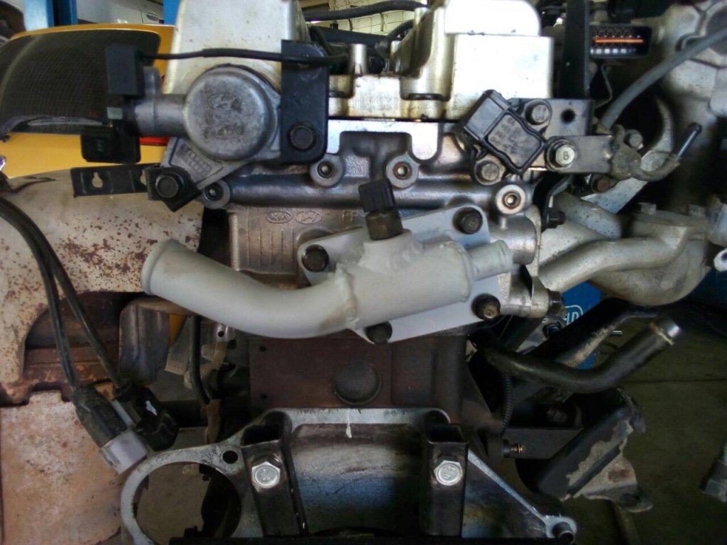

Мотор после ремонта . Переделали систему, за основу взяли решение из темы
http://sorento.kia-club.ru/forum/viewtopic.php?f=17&t=41646
Переднюю часть мастер решил не глушить, сделал отвод для подогрева дросселя. Задняя часть немного иначе исполнена. Печка жарит, термостат открывается. Пока что нет адаптера для полноценного контроля температуры.

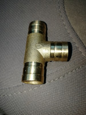

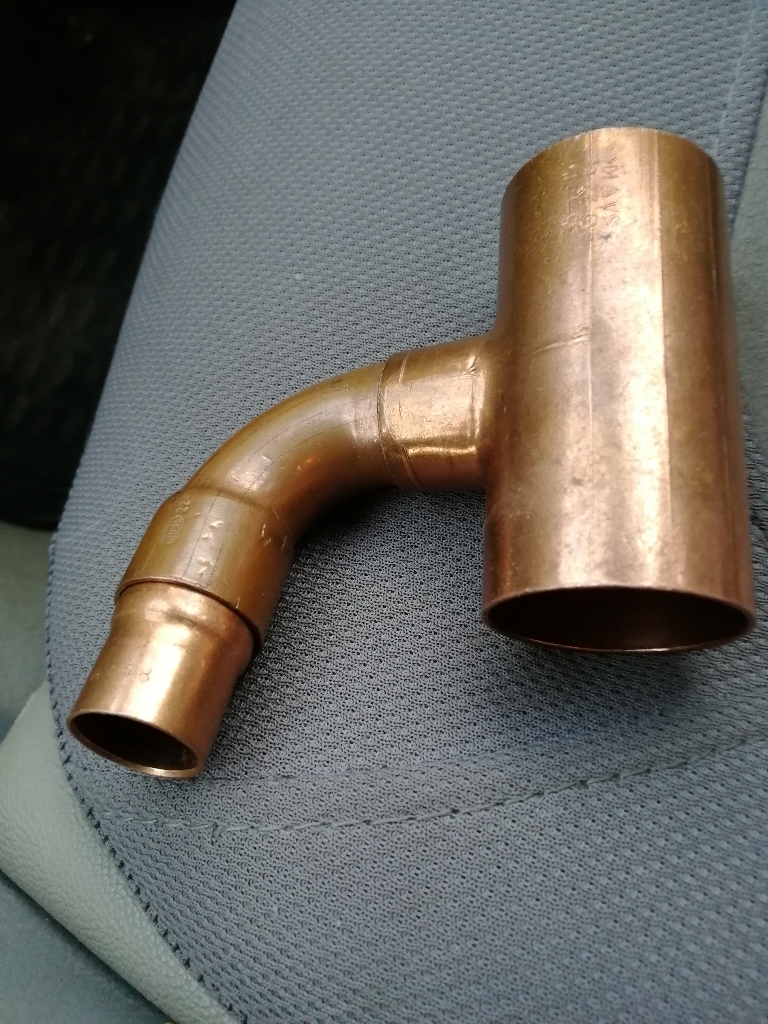

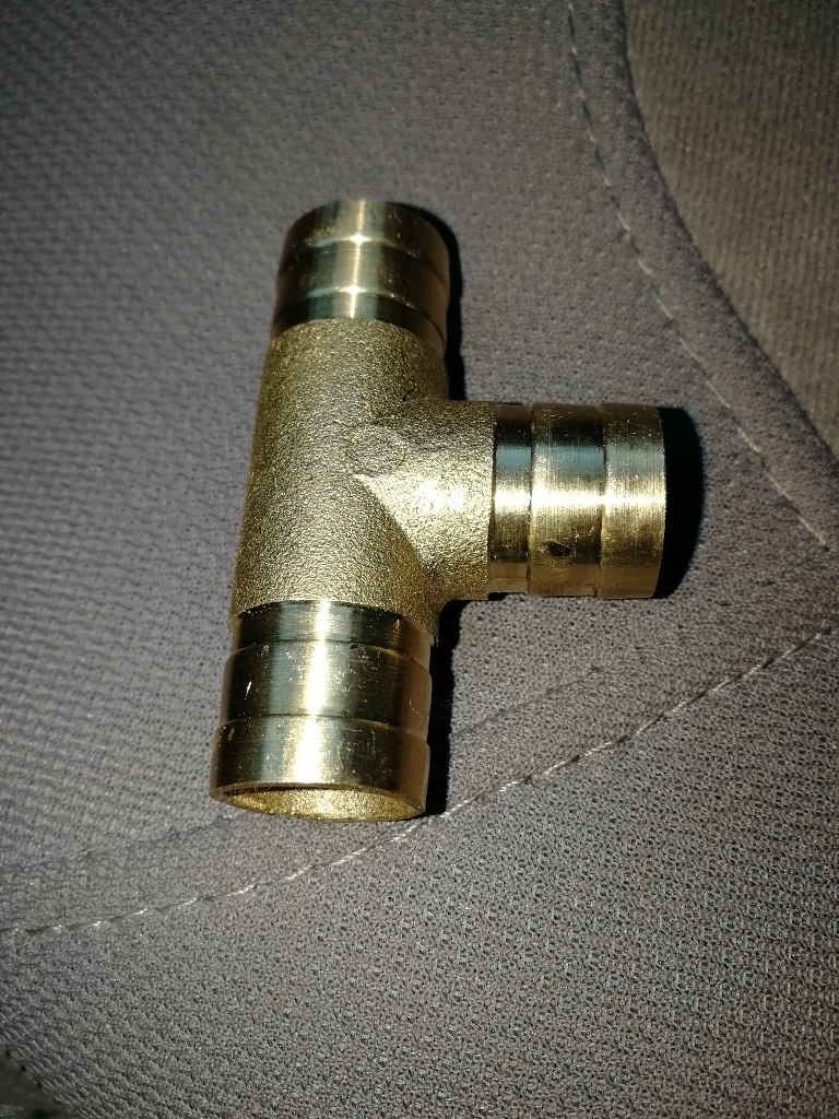

Ну вот я нашёл такие тройники:
Латунь тройник на 18
И медный тройник 35 на 22 на 35, и переход под 90 градусов на 18.
Удобнее же будет если отвод на 18 будет повернуть на 90 градусов относительно выхода, будет меньше изгиб шланга на печку.

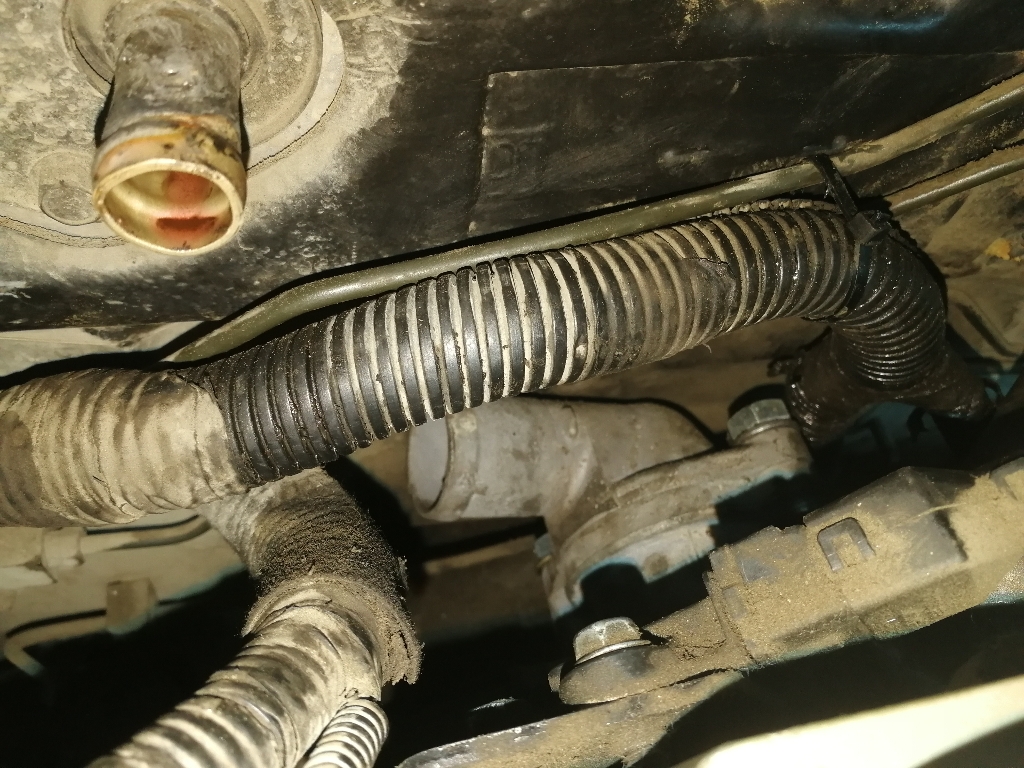

Ну вот полным ходом идёт инсталляция СО от Сантафэ.

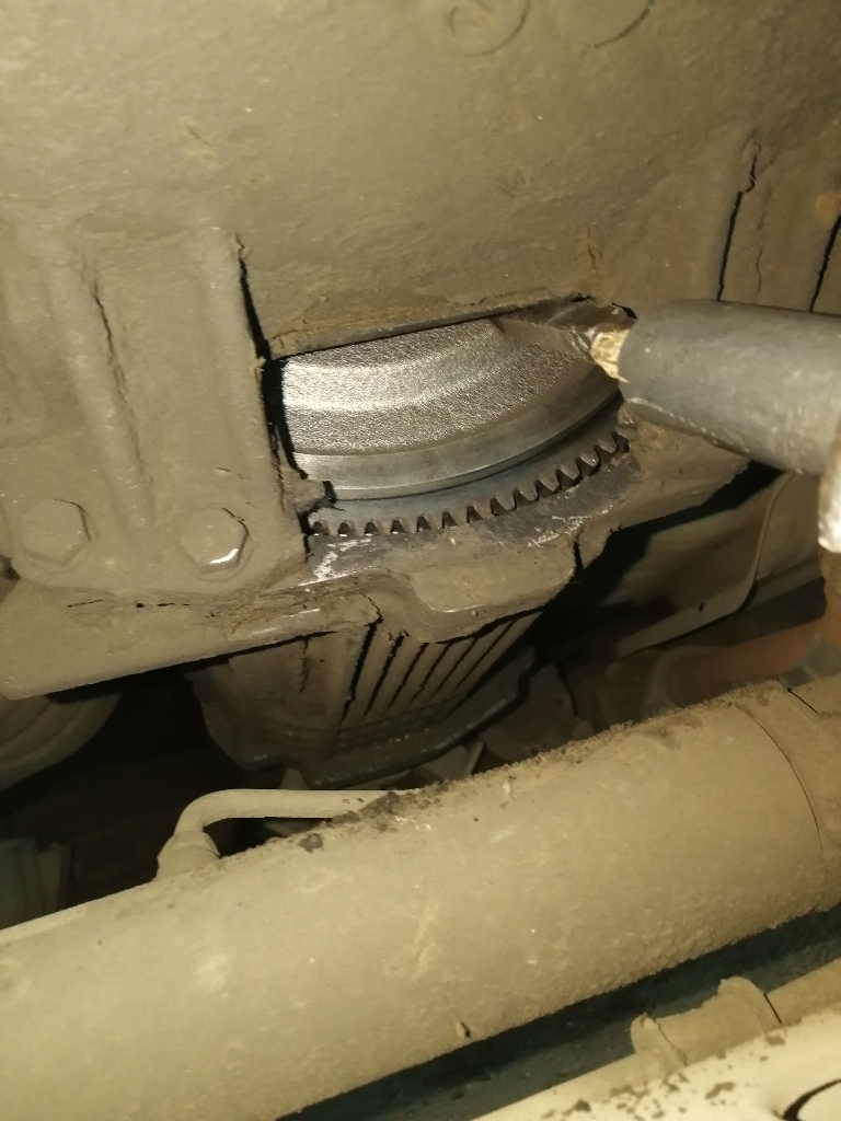

Снял сзади заглушку, по размерам один в один.
Срываем болт коленвала, зафиксировав маховик.
Снимаем все с передней части, зафиксировав ремень ГРМ, снимаем ролик и гидронатяжитель.

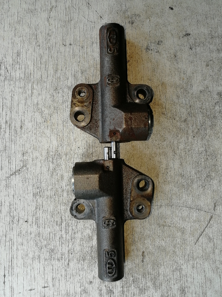

Оказалось что он видно уже устал и не раскрылся на полную мощность, а выдвинулся лишь на 10 мм, а должен на 14. Пришлось установить старый, он то раскрывается как положено. На фото сверху старый снизу уставший.

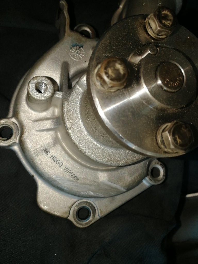

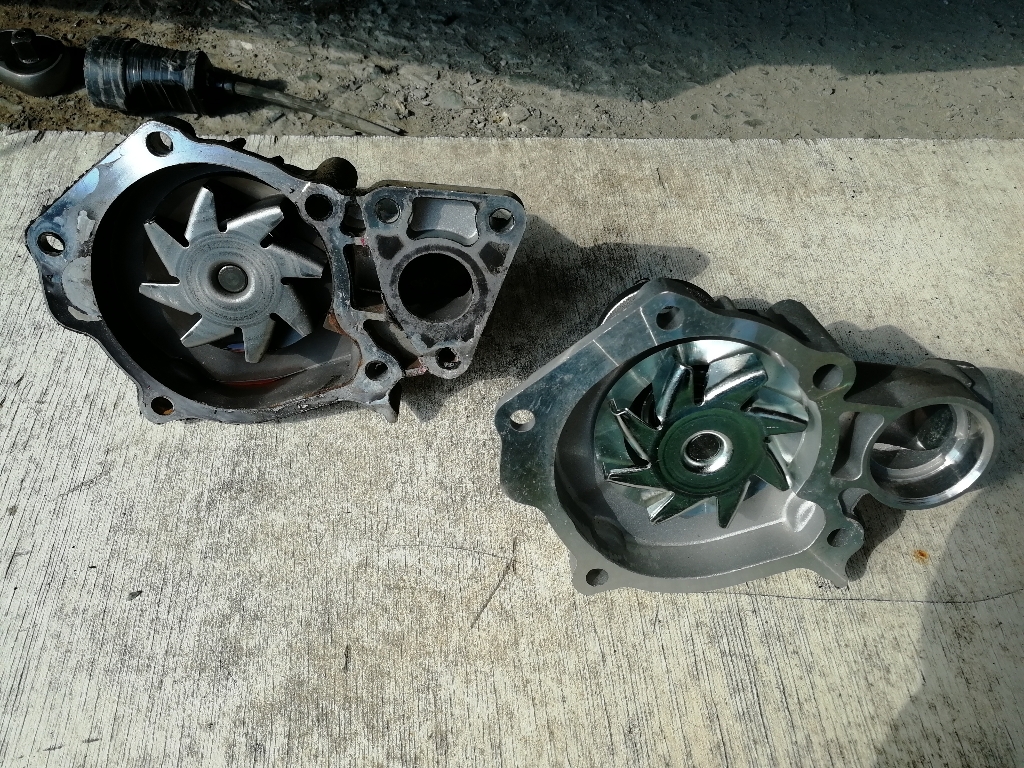

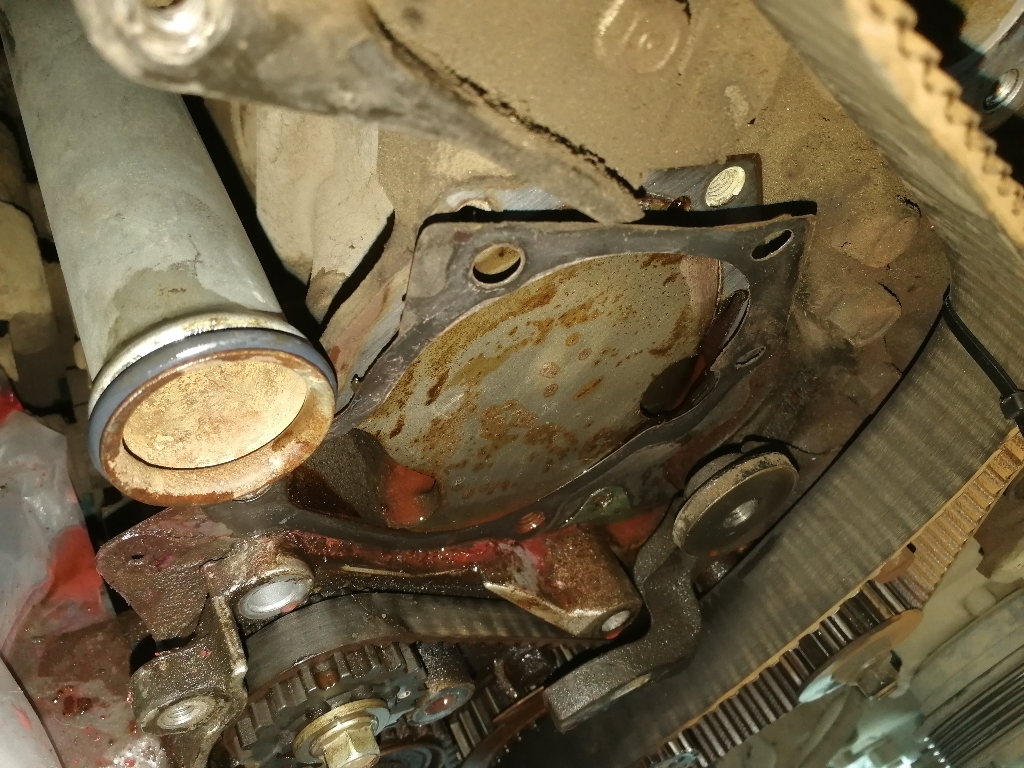

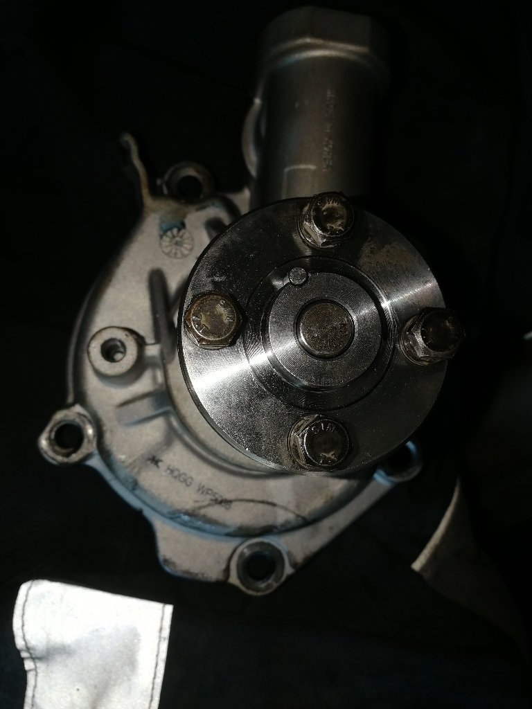

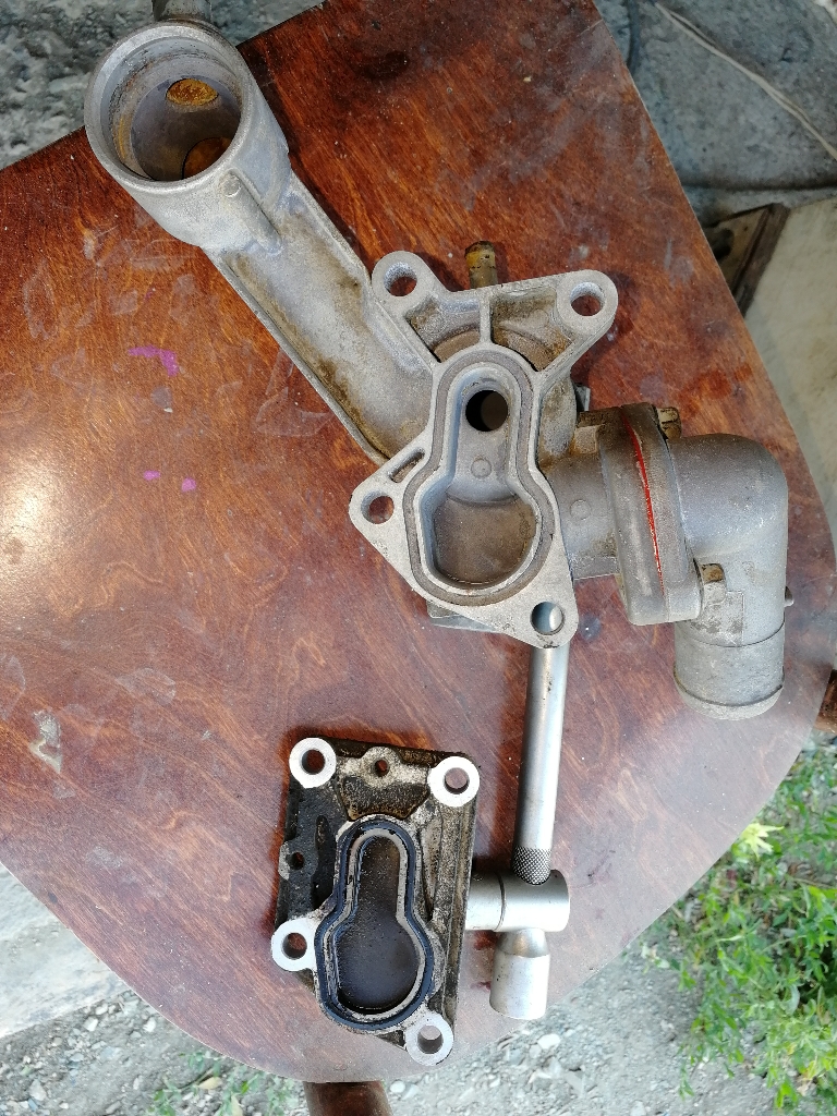

Снятая помпа и новая
Прокладка под помпой стоит металлическая, она какая то большая, что бы её снять полностью нужно ещё больше разбирать, она будто цельная на весь перед двигателя. снять её не получилось, срезать ее наверное нет смысла раз она стоит, значит так надо, установил поверх неё бумажную, которая шла вместе с помпой.
Инсталлировал заднюю часть, удалил два болта с кузова, один напротив задней части двигателя, другой, который держит соединитель трубок блока Абс. Пришлось крепление трубок, передвинуть выше, а шижний болт удалить.

Корпус помпы пришлось немного подточить, прижимной ролик ремня ГРМ задевал о корпус.
Карандашом отметил вращение ролика, небольшой выступ с правой части мешает свободному вращению.
А дальше уже доработка болгарочкой

А номер помпы? Оригинальную использовали? Я брал аналог. И вопрос по прокладке: на помпу какую прокладку ставили? Старую прокладку снимали, снялась полностью?
Я когда снимал оригинальную помпу, у неё были потекли по данной прокладке, очень маленькие - сопливило не текло. Поэтому установил бумажную прокладку которая шла с помпой поверх металлической, так как металлическая Прокладка больше прокладки помпы и уходит вниз под навесное и что бы её вытащить нужно ещё что то раскручивать или срезать как есть и ставить новую.
