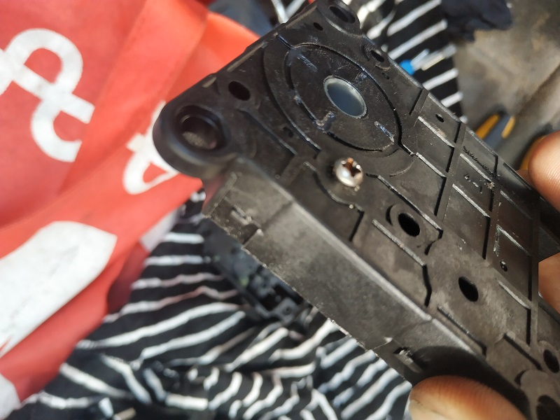

Затрещал привод и у меня. Ничего не разбирал, лег на спину и открутил привод короткой отверткой, разъём дольше снимал чем откручивал. Внутри сломана одна из осей. Сделал новую из коротенького самореза и наконечника НШВИ 4,0. Прикручивал обратно с открытой коробкой без средней шестерни, а потом уже вставил шестеренку и закрыл крышку. Все работает, но думаю не на долго т.к. нижняя заслонка ходит труднее чем остальные.
