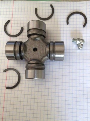

Купил GMB GUK-14, интересное расположение тавотницы.
Изображение.
Сильно геморно шприцевать?

у меня старым стандартным советским шприцем не получилось. головка шприца не подлезала. слишком толстая. нужен удлинитель

Я на этой же странице вверху выкладывал ссылки на фотографии. Ну насколько ленивым надо быть, что бы даже одну страницу не прочитать?
Добавлено через 1 минуту 28 секунд:
dimka19870 писал(а):посоветовал заказать 20282585 AMIWA
А вот на этой, судя по фотографиям, масленка как на родной крестовине. Нормально получится подобраться стандартным наконечником.

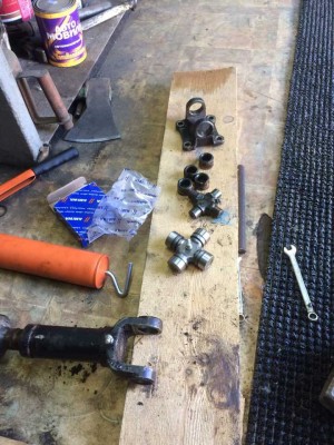

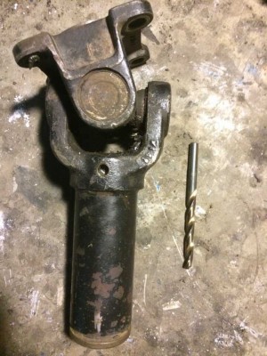

Сообщение dimka19870 » 12 июн 2018, 20:01
Всем привет!
Начну с предистории.
Еду как то вдоль забора и услышал звук брякающий, похожий на звук, когда шестеренки перебирает.
Сделал круг и поехал опять вдоль забора, гремело на скорости от 20 до 40км/ч. Сначало подумал на мост передний.
Многие пишут, что при замене масла в переднем мосту, обнаруживают там пустоту, либо нехватку его. Ну думаю, может и у меня так же стало.
Съездил купил масло и поменял сразу в обоих мостах. Уровень был в порядке, масло особо не грязное, стружки почти нету.
Ну думаю странно как то. Поехал на СТО попросил прошприцевать кардан от и до. Выехал со станции СТО и брякающий звук пропал. Ну всё ясно думаю.
Какая то крестовина отъездила своё. Заехал на эстакаду и нашел убитую крестовину переднего кардана. Приехал домой и заказал крестовину 20282585 AMIWA (559р.)
Выбрал день и поехал заниматься машиной. Приготовился такой, переоделся, залез под машину и тут меня ждал сюрприз! Убитая в хлам шлицевая!!!
Как так то думаю, недавно всё было норм! Переоделся обратно и поехал искать варианты устранения моей проблемы.
В итоге: оригинал 22000р, китай 13000, б/у от 2000р до ... . Вариант перехода на кардан от УАЗа тоже рассматривал, новый в районе 4000р стоит.
Через какое то время наткнулся на авито на человека из УФЫ (Николай), который продавал кардал всего за 5000р б/у оригинал . Списались, попросил прислать мне видео, в котором он шевелит во все стороны шлицевую и крестовины.
Меня всё устроило и ПЭКом он отправил кардан ко мне. Было конечно сомнение в нём, но делать то особо нечего.
Теперь собственно про кардан!
Сегодня 11.06.18г (пробег почти 131500 км)забрал его из транспортной компании и поехал в гараж изучать посылку, ссыкотновато было честно говоря.

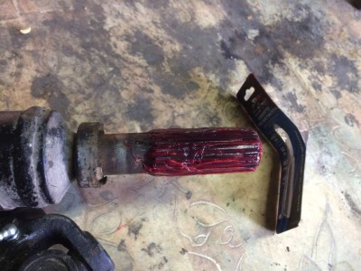

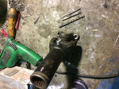

В итоге на кардане отсутствовала тавотница шлицевой (резьба сорвана была) и немного люфтящая крестовина GMB (у которой тавотница расположена неудобно).
Разобрал шлицевую, почистил её и смазал, нарезал новую резьбу под тавотницу 8 мм. Зменил старую крестовину на мою, заранее купленную AMIWA.
Всё собрал поставил и прошприцевал. В итоге, офигенный оригинальный кардан Hyundai/Kia 49100-3E110 всего за 5000р.

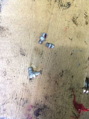

На заметку, при шприцевании крестовины AMIWA, когда снимал шприц с тавотницы, то она сломалась. Пришлось менять на другую, благо удобно.

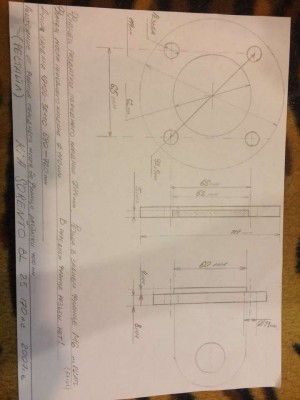

Есть идея перейти на кардан от УАЗа, он мощнее нашего сорентовского. Снял размеры фланцев. Теперь надо сделать переходные пластины под кардан от УАЗа и выбрать УАЗовский кардан.
Накидаю фоток, комментируйте.
У Николая из Уфы есть ещё на соренту передний правый привод в сборе https://www.avito.ru/ufa/zapchasti_i_ak ... _941609521
Разобравшаяся тавотница из крестовины AMIWA и новая тавотница
Заменил крестовину на новую, страя щелкала, на фото видно, что одна чашка была сухая
Почищенная и смазанная шлицевая, смазка RUBIN
Рассверлил на 7мм, и прошелся мечиком до 8мм резьбы. Установил новую тавотницу.
Отсутствующая тавотница
Размеры фланцев
