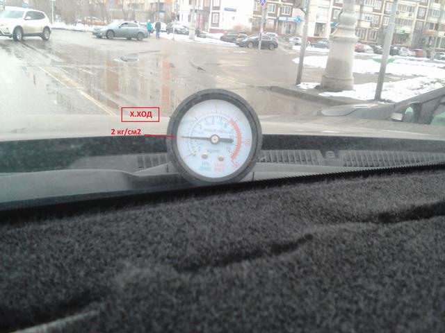

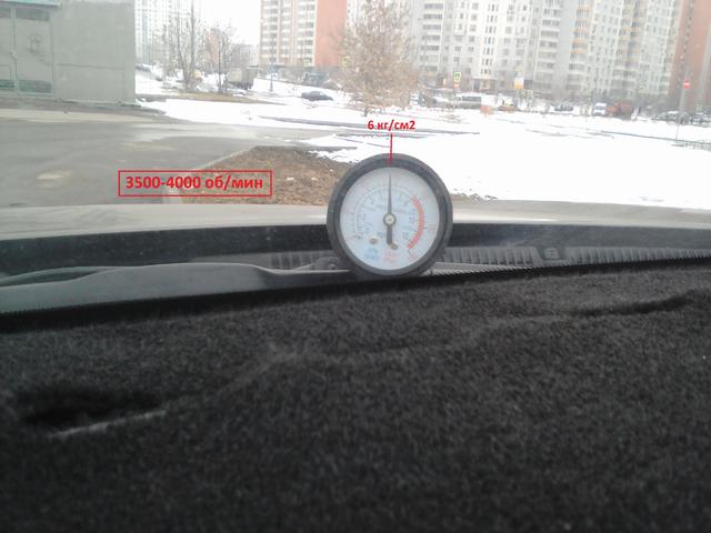

Сообщение Нашел » 31 май 2018, 14:20
Янц Евгений писал(а): Я себе установил электронный указатель давления масла и могу с точностью утверждать а не предполагать. На холостых, давление масла на хорошо прогретом двигателе 650 - 700 об/мин 0,7-0,9, на 1000 об/мин 1,3.
Двигатель хорошо прогрет, пробег машины менее 20тыс., наработка масла часов 150.
Х.Х. - 2,0 (кг/см2)
2000 - 3,9
3000 - 5,5
3500 - 5,9
4000 - 6
Можешь выкинуть свой электронный указатель или делай выводы .
