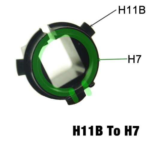

Я не говорю, что там должна стоять или стояла лампа H11 (хотя они тех же параметров - галоген и 55Ватт)
Я пытаюсь найти этот разъем, но все только с фарой :( (я понимаю, что мои проблемы никого не волнуют)
А вот от чего я это взял...
Продается переходное кольцо и там продавец обозначает это как:
По размеру все подходит.

h11 это вообще другая лампа, в корне, этот переходник именно под гей-колхоз ксенон на лампу h7 для kia\hyundai, на h11b не обращай внимания, фигня какая-то... оно похоже по типу креплений, но посадочное гораздо уже, чем у переходника этого.

Talik писал(а):h11 это вообще другая лампа, в корне, этот переходник именно под гей-колхоз ксенон на лампу h7 для kia\hyundai, на h11b не обращай внимания, фигня какая-то... оно похоже по типу креплений, но посадочное гораздо уже, чем у переходника этого.
Спасибо!
Вот мне кажется и остается этот переходник брать и ставить Н7 лампы.
Ну по крайней мере попробую.
Внутренний квадрат туда заведу два разъема.
Ну а то что корпус в разрезе, стяжкой тонкой зафиксирую, главное чтобы контакты от Н7 влезли и не закоротили друг об друга.
Пока только такой колхоз сделаю и буду искать родные разъемы.
Мне предложили тут по 1000 руб. за штуку (правда вместе с колотой фарой) Ну как то пока не решился.
