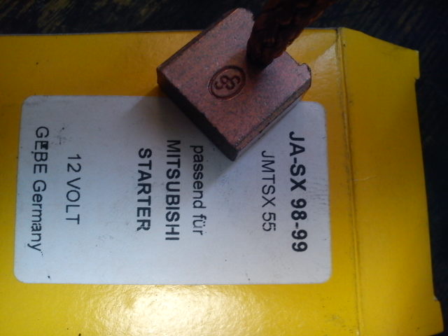

Привет всем! Недавно выйдя по утру из дому столкнулся неприятной для меня ситуацией-вставил ключ в замок зажигания и .. услышал характерное пощелкивание втягивающим(на звук залипли пятаки или умер АКБ).Проверил батарею-в норме,снял стартер,разобрал-причина на лицо,кончились щетки.В связи с этим у меня как и у многих возник вопрос "чем заменить?". Порывшись в поисковике нашел замену от ВАЗ,естественно обработав напильником поставил.Откатавшись около недели по утру опять неудача,повторно снятие,разборка-ВАЗовская щетка оказалась бракованной и просто сломалась пополам. Так как наши щетки оч. сильно напоминают щетки от стартера иностранных грузовиков,то данный девайс нашел в магазине Больших машин,путем подбора.Обошлось мне это все в 310р(щетки)+500р замена. Фото прилагается.
В комплекте 4 шт.

Denis42 привет. В теме Как снять стартер я в свое время отписывался по стартеру. Как раз такие щетки от Mitsubishi поставили.
А здесь Клуб (Кузбасс) Проверенные станции тех обслуживания контора которая это делает

anton_gl писал(а):Denis42 привет. В теме Как снять стартер я в свое время отписывался по стартеру. Как раз такие щетки от Мацубиси поставили.
Антон,народ требует размеры и точной информации,вот я и постарался заполнить пробел.
