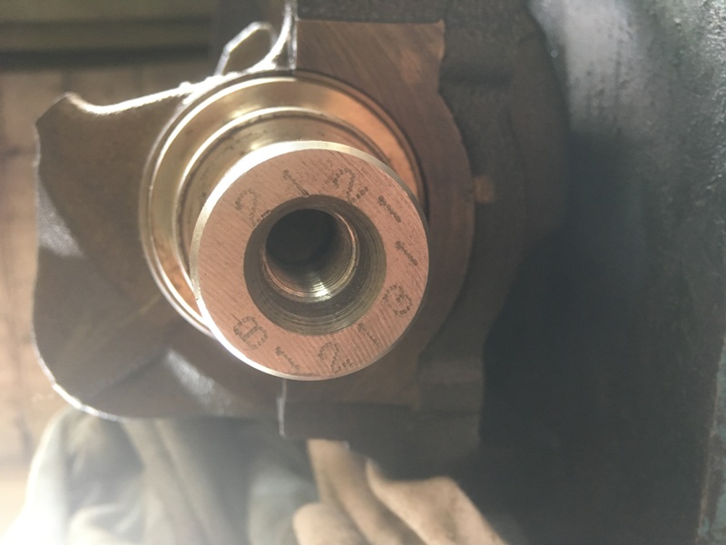

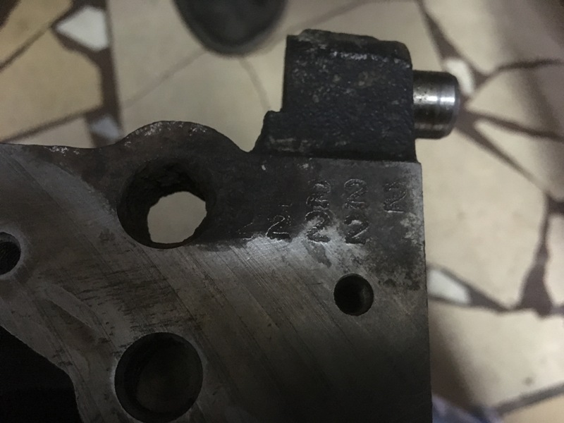

Добавлено через 6 минут 11 секунд:
Друзья, товарищи ! Требуется помощь по вкладышам. По каталогу пять вариантов. Как подбирать?
Добавлено через 14 часов 8 минут 27 секунд:
Продолжая тему подбора вкладышей. Метки на блоке и метки на колене. Куда теперь рыть ?

Сообщение КСИ » 24 май 2018, 10:23
Думаю, что рыть в первую очередь нужно в профильную тему :roll:
