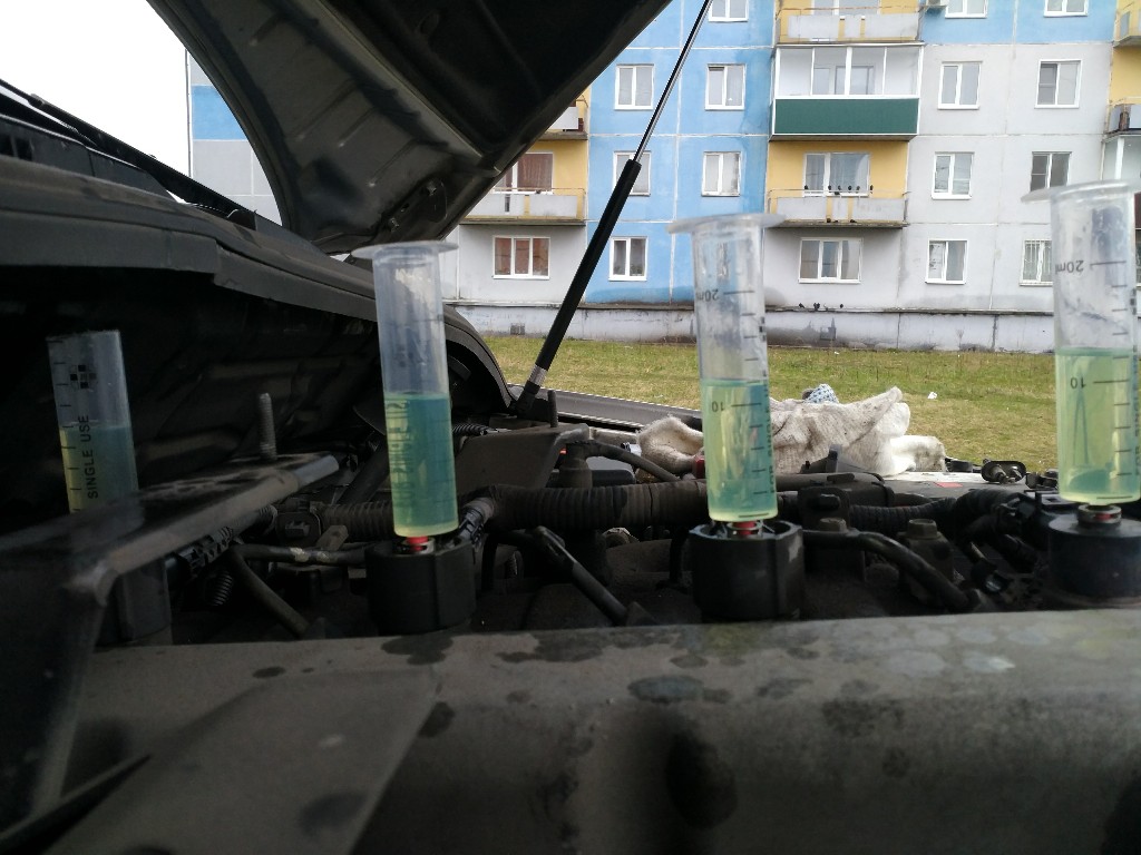

Сообщение Kusnetzov.k » 09 май 2018, 15:19
Всем доброго дня и с праздником.
Проверил форсунки на слив в обратку.
Количество набралось одинаково за 2 минуты работы двигателя, настораживает то, что в 4 цилиндре солярка тёмного цвета.
Подскажите уважаемые гуру, что скажите по поводу форсунок?
Kusnetzov.k
Сообщения: 122
Зарегистрирован: 08 авг 2016, 06:14
Откуда: Прокопьевск
Re: Ремонт форсунок
Сообщение Алекs » 09 май 2018, 15:59
Судя по времени и количества обратки нормальные По четвертой можно распылитель поменять
Алекs
Сообщения: 678
Откуда: Томск
Поблагодарили: 64 раз.
Re: Ремонт форсунок
Сообщение Kusnetzov.k » 09 май 2018, 16:27
А разве он продаётся отдельно? В каталогах только форсунка в сборе идет
Kusnetzov.k
Сообщения: 122
Откуда: Прокопьевск
Re: Ремонт форсунок
Сообщение Алекs » 10 май 2018, 04:18
Все можно купить
Алекs
Сообщения: 678
Откуда: Томск
Re: Ремонт форсунок
Сообщение Дед Форсуныч » 10 май 2018, 09:17
Kusnetzov.k писал(а):Всем доброго дня и с праздником.
Если претензий к работе двигателя нет и расход в норме , то делать пока ничего не стоит , а тёмный цвет соляры в 4 цилиндре из-за подоржавевшего штуцера обратки.
