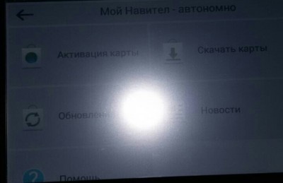

Сообщение bhbirf2007 » 03 май 2018, 15:39
Motrex-official писал(а):Как и на любом устройстве.
Запустить навител
Нажать МЕНЮ
Нажать Мой Навител
Нажать Навител навигатор
Сомтреть.
Что-то нет такого...

Сообщение tacfire » 03 май 2018, 15:50
Если фотку сложно сделать (вспышку выключить) то что говорить о ГУ

Re: Штатное ГУ с навигацией (MTXT900XM)
Сообщение bhbirf2007 » 03 май 2018, 15:58
tacfire писал(а):Если фотку сложно сделать (вспышку выключить) то что говорить о ГУ
Смешно...
В четыре ка сфотать чтоли..

Сообщение Motrex-official » 03 май 2018, 16:15
bhbirf2007 писал(а):Что-то нет такого...
Нету, потому что стоит версия навител с онлайн сервисами, которая штатно не устанавливалась.
Нажмите Скачать карты.
Сообщение bhbirf2007 » 03 май 2018, 16:35
Спасибо...
