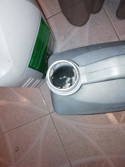

Сообщение ...Михалыч! » 06 янв 2024, 13:03
пришли морозики (а у нас всего -10С)...
вышел покурить на балкон,слышу что то брякнуло, ищу- нахожу маленькая канистрочка с б\у антифризом( осталась после ремонта головы в позапрошлом году) распертая морозом... внутри лед...странно ,но я ничем не разбавлял его -просто слил из авто...
так что есть повод проверить плотность антифриза в авто...
Добавлено через 3 часа 1 минуту 11 секунд:
ореометр показал в радиаторе -37С
...Михалыч!
