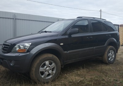

вик1 писал(а):Зад ПРУЖ. от ТLC 80(передние) б/у дали лифт - 57 см. Как по мне то перебор, для меня ОК.- 53см. максимум .
Буду менять. Обрезать 4 см. не получится
Обрезал :D виток и 3 см. Разогрел верхний виток пружины резаком, выровнял виток под посадочьное место, установил пружинный. Лифт вышел 53 см. :lol: всё нравится, жоще пружины не стали всё ОК но присутствует горизонтальная раскачька с зади, больше чем на пружинах от Прадо90/95, но и прадовские были пожоще, эти помягше 100% и конфортнее, по идее к ним надо амо пожоще чем мои доминанты, буду пробовать.
P.S. Большое Спасибо Владу за рекомендацию к установке этих пружин. :Yahoo!:
Да и вдагонку, даже появилось огромное желание зделать ещё чего нибудь с передком, как то он стал слишком уж выделятся на общем фоне, хотя что там ещё придумаешь, там и так уже рифы стоят. :oops:
Катаю уже три дня, пока ок. Нм

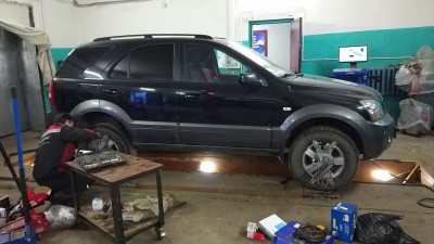

Были установлены пружины РИФ. Спереди картину дополнили проставки 17-15-009/15 и сзади 17-15-50/30 (подрезанные на 15 мм).
По амортизаторам: спереди установлены KYB 341364/5, сзади Kayaba 344300 в месте с солдатиками (чертеж которых взят с форума).
Попутно были заменены сайлентблоки нижних рычагов на полиуретан.
Развал сделался с первого раза (Развальные болты новые). Панару дорабатывать не пришлось мост стоит ровно. Перед окончательной затяжкой сайлентблоков и нижнего крепления амортизаторов поездил по ухабам метров 100-150.
Результат спереди 50,5 см и сзади 54,5
По первым ощущениям как ни странно стало даже мягче, возможно связано с тем что пружины были уже очень уставшие. До отбойников в не груженом состоянии не больше сантиметра.
Из проблем, пока машина весела на подъемнике, уже с собранной передней подвеской, вырвало косточку стабилизатора. Знаю что назад ставят удлиненные от Прадо CTR clt45,46. А на перед что подходит?
KIA Sorento, 2007,170 л.с., автомат
