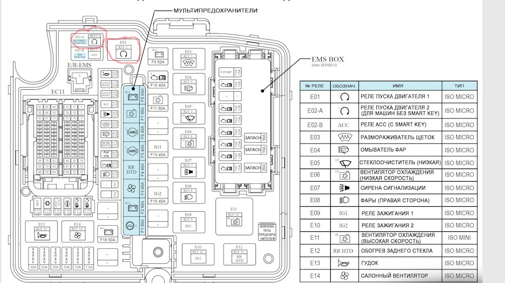

Читая форумы вычитал что может крякнуть концевик педали сцепления или не идти питание на реле запуска двигателя с блока управления. чтоб обойти безопасность системы в том и в другом случае нужно подать питание на реле и ли на стартер. до стартера не добраться с помощью ямы а реле я вообще такого не видел(в файлах добавлю). Судя по реле следую из инета форумов питание надо на вторую группу подать где указано 60А но увы рука не поднимается. адрес откуда взял про реле: Тема: Не заводится автомобиль, стартер не крутит, Сообщение #1781410, Автор: Andryyy

Можно сделать небольшой тест - включить зажигание ( нейтралка +ручник не забыть ) , и подать плюс в разьем реле стартера под капотом .
Посмотрим -заведется/нет и так проверим подкапотные цепи + сам стартер .
Реле стартера , если не ошибаюсь ,красным на картинке ,слева для ключевых машин .

Вот мне и хотелось бы узнать куда можно проводок подсоединить чтоб не попасть на более серьезную поломку)
